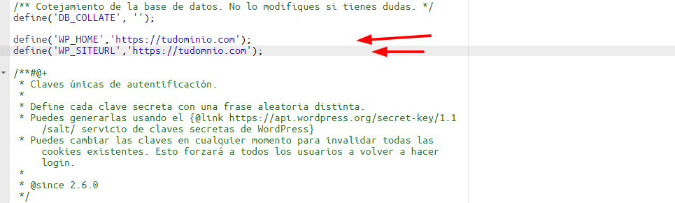

Hola Carlos,
Es muy raro que siga sucediendo, verifica lo siguiente. Ingresa a tu cPanel -> Administrador de archivos -> Public_html y ubica el archivo wp-config.php dentro de este comprueba como tienes definidas las URL de Home y Sitio Web, prueba establecerlas por ejemplo
define('WP_HOME','https://tudominio.com');
define('WP_SITEURL','https://tudomnio.com');
Screenshot (98)
Guarda los cambios y borra la caché de tu sitio web. Luego de ello verifica si con esto no se muestra el error
PD: Antes de realizar estos cambios realiza una copia de seguridad de tu sitio web y el archivo wp-config.php, ya que si sucede algún error puedes restaurarla
-> https://www.webempresa.com/blog/backups-wordpress-en-2-minutos-con-all-in-one-migration.html
Respondido : 17/06/2021 5:24 pm
