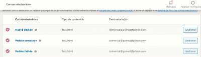

Hola equipo WE,
Después de haber revisado varios temas y situaciones similares a mi caso en el foro, quiero compartir mi situación para recibir una valiosa orientación o solución por parte de ustedes.
Pagina: www.gomezzfashion.com en el momento esta en modo mantenimiento.

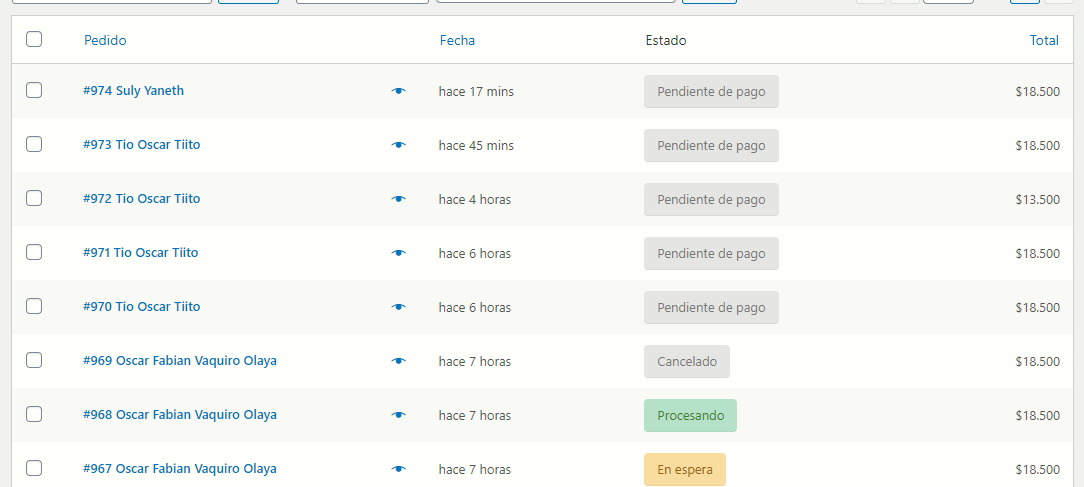

Tengo Woocommerce, y me encuentro en la fase final de la tienda, pero me encuentro con el problema de que cuando se hace un pedido desde la tienda, este queda con estado Pendiente de Pago, y se supone que debería llegar un correo de notificación a la cuenta de correo configurada para esta notificación de Pedido Nuevo, pero no llega.
Si entro al producto como tal y le cambio el estado de Pendiente de pago a Procesando o a Completado, entonces ahí si llega el aviso de nuevo pedido a la cuenta correspondiente, como también llegan los mensajes al cliente. Y pienso que no debería ser así.
Para esto he tratado de hacer lo siguiente:
Configurar SMTP (Easy WP SMTP)
Desactivar el CRON en Wordpres para ser controlado por el Cpanel.
Desactivar todos los plugins. (Menos PayU y Woocommerce)
Desactivar el modo mantenimiento.
Actualizar Plugins
Actualizar tema padre.
También he tratado con este filtro add_filter( 'woocommerce_defer_transactional_emails', '__return_false' );

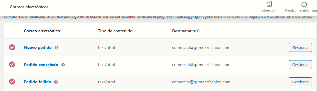

He cambiado las cuentas por una de dominio propio en las notificaciones. Es decir, he quitado las de gmail y otras.
He validado que el formulario de contáctenos funcione correctamente.
Se instalo el Plugin WP Mail Loggin para ver si habían errores en los correos. En esta prueba se veía que salían correos, pero no el de pedidos nuevos.
Es de resaltar que este estado de Pendiente de Pago, se produce inmediatamente cuando el usuario da clic en hacer pedido en la tienda, y unos segundos después el paso siguiente por parte del usuario es continuar con el pago en la pasarela de pago de PayU, y efectivamente cuando el usuario hace el pago, esta notificación si llega a la cuenta correspondiente. (Y el estado tampoco cambia)
Pero lo ideal es que cada vez que el usuario haga clic en hacer el pedido y el pedido quede con estado Pendiente de pago, esta notificación llegue a la cuenta de correo configurada.
A continuación adjunto algunas imágenes:
Quedo muy atento a sus comentarios.

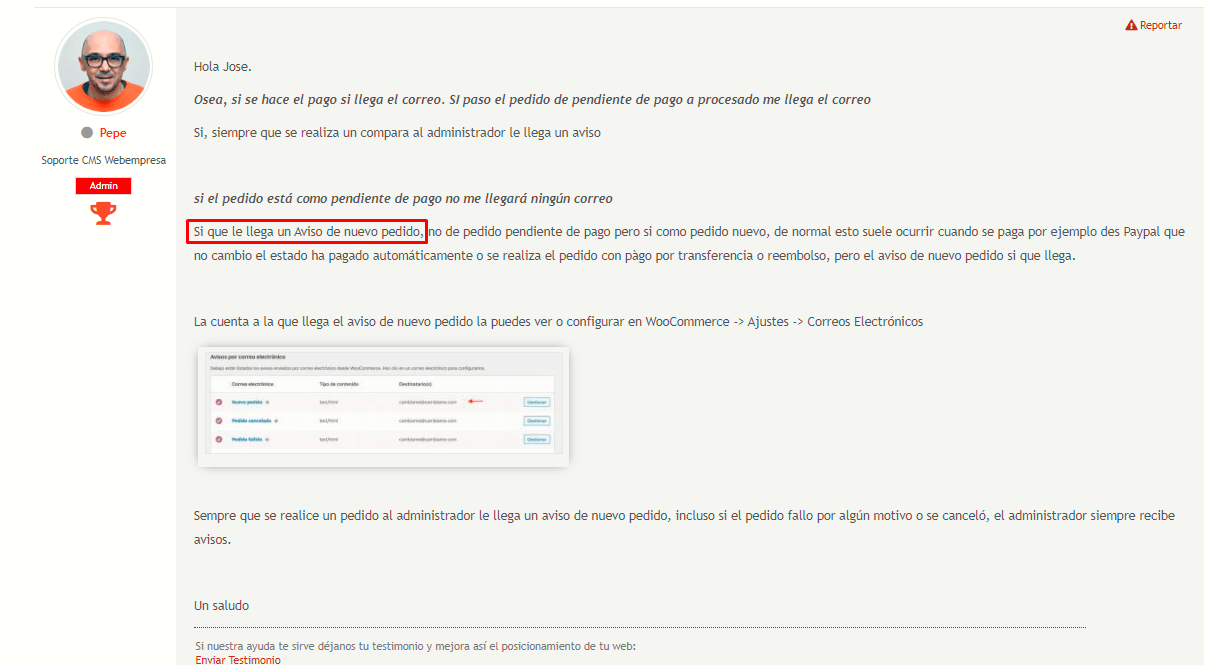

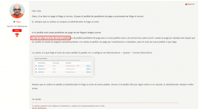

Hola @bruno-vichetti gracias por la pronta respuesta.
Si, precisamente ya lo había revisado, pero allí Pepe dice que si debe llegar el aviso de que se hizo un nuevo pedido.
Y en el resto de ese hilo, lo que entiendo es que el usuario quiere precisamente eso, que si el usuario hace un pedido, que este llegue como aviso a la cuenta de correo configurada.

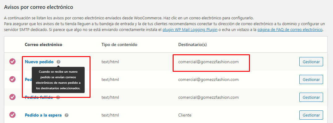

Además, lo que se refleja allí en la configuración de correos según el mensaje de ayuda, es precisamente eso, de que cuando se recibe un nuevo pedido, esta notificación llegue a la cuenta de correo configurada.
Copio imagen.

Hola Oscar,
En efecto estas en lo correcto sin embargo fíjate bien lo demás que se comenta al respecto No, si no se realiza el pago no se manda ningun correo Por ello
 te hago las acotaciones en mi mensaje anterior de cuales podrían ser las posibles soluciones a tu inconveniente además aprovecho de citar
Ya has validado por ti mismo que si el estatus del pedido no es recibido con antelación como completado o no se ha tramitado un método de pago valido no va a llegar la notificación que requieres.
Entiendo que puede llegar a ser confuso pero ese es el modo en el que se activan las notificaciones en woocommerce, puedes tomar en cuenta lo sugerido anteriormente.

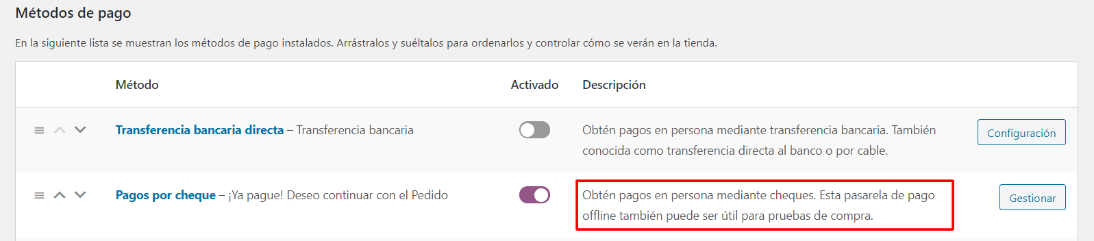

Según entiendo ya tienes configurado un método de pago pero aun así la compra sea satisfactoria no esta llegando la notificación? Has intentado configurar el método de pago de Pagos por cheque? la cual puedes modificar a tu gusto editando lo que deseas que se muestre y cualquier pedido realizado por este método será considerado como pagado, te dejo una captura como referencia.
pago
Has la prueba y nos comentas, Saludos
