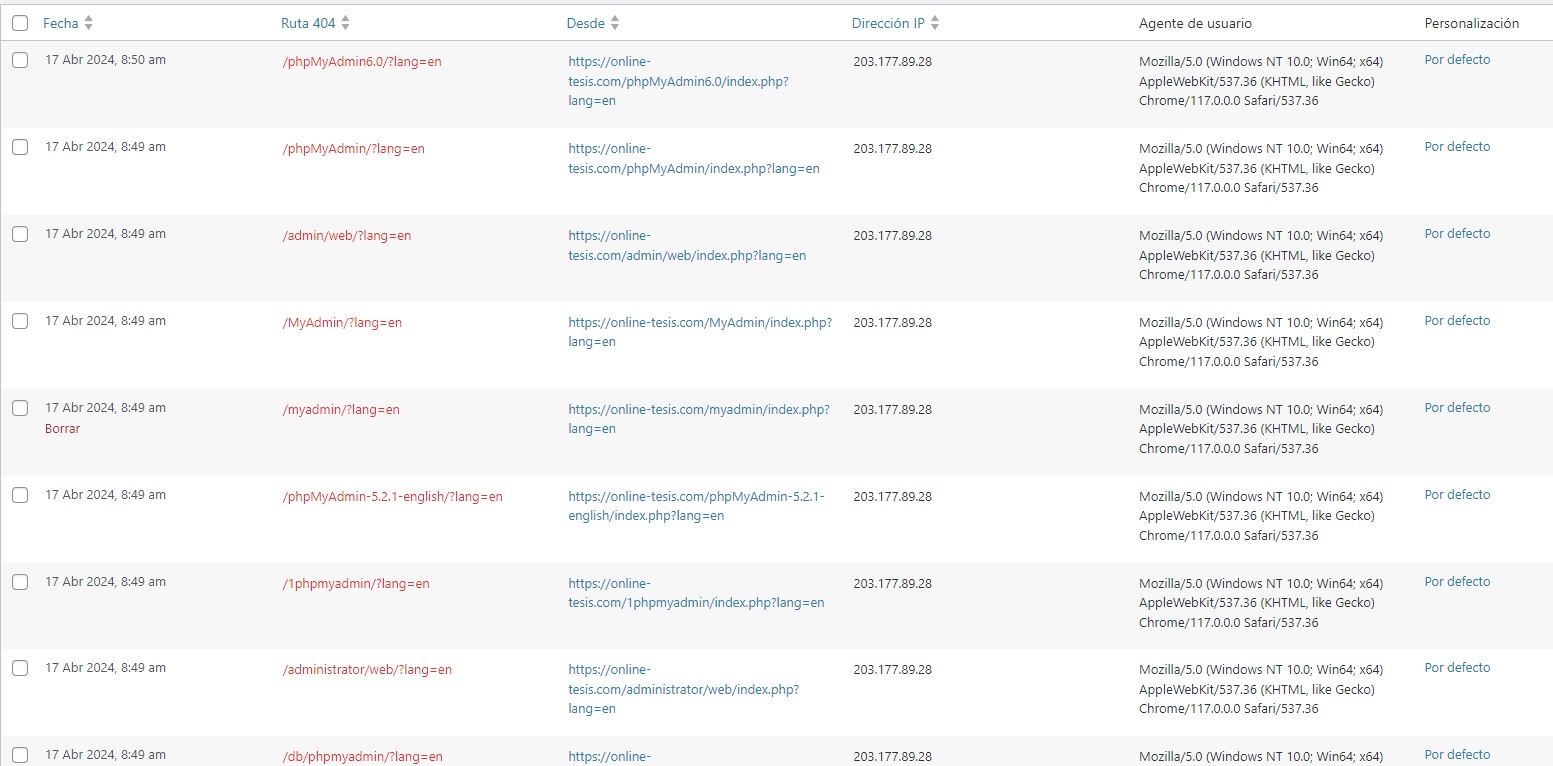

Sé que este no es el lugar indicado para hacer preguntas sobre el Plugin  pero el soporte del plugin no es muy bueno, y dada su experiencia y sobre la recomendación que me hicieran en el pasado de usar este plugin para evitar los errores 404, me dirijo a ustedes para saber si por casualidad se han topado con otra pregunta similar.

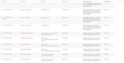

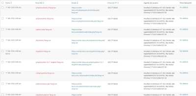

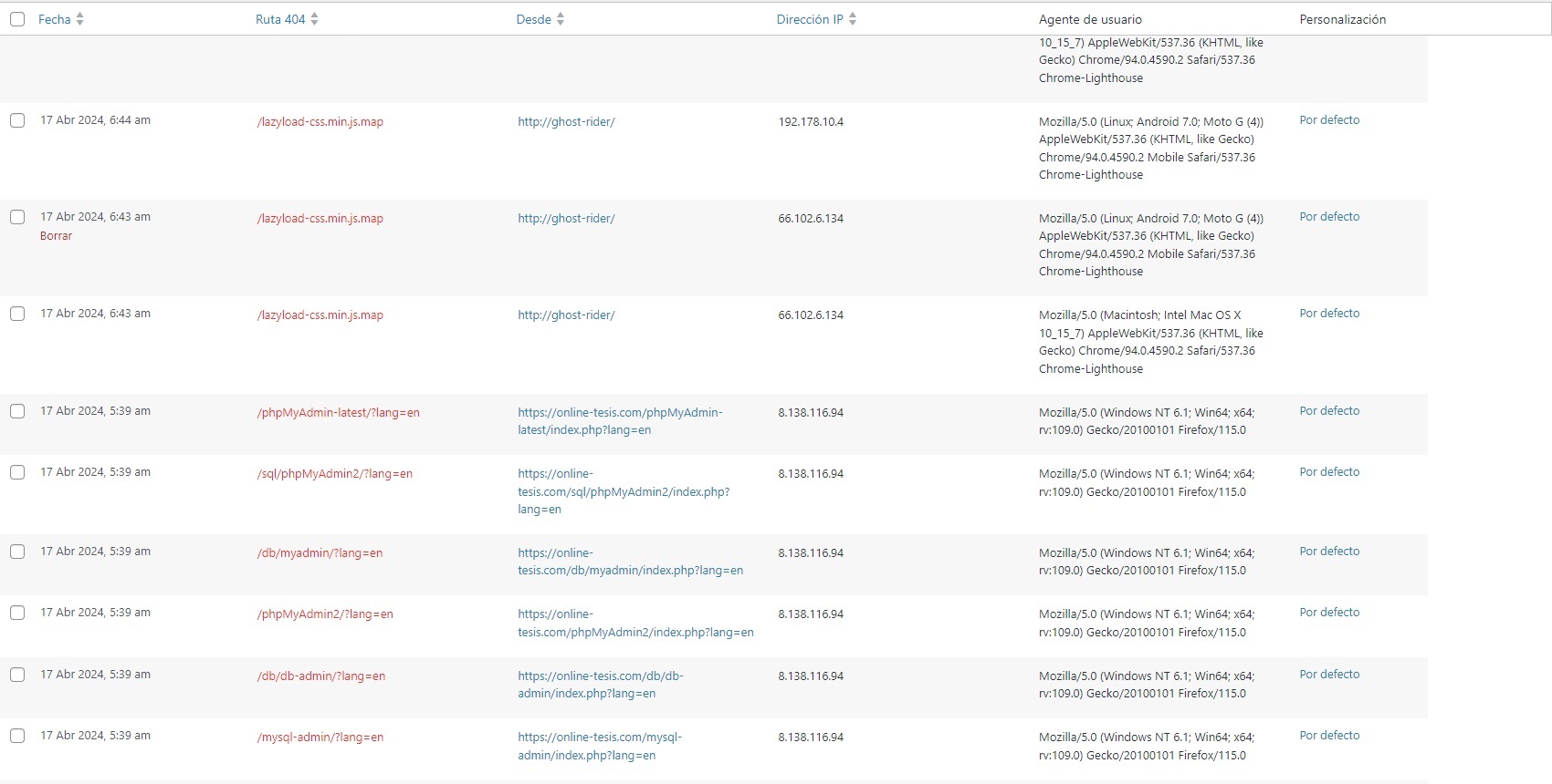

Se trata de la información que contiene el log del Plugin. Pareciera que se trata de errores sobre enlaces rotos, pero no es así. Agrega unas lineas que no les encuentro sentido. Es por ello que acudo a ustedes, para saber si tienen alguna información que me pueda orientar.
En principio hay una columna que dice DESDE, asumo que este es el enlace que se carga y al no encontrar algo, se escribe los datos de la columna RUTA 404
Como no se me hace cómodo de describir lo que considero pudiera ser un error, les envío dos imágenes con información.
Muchas Gracias

Lo que quería saber es a qué se refieren los registros del log, porque no encuentro enlaces rotos, pareciera que alguien trata de ejecutar archivos o penetrar la web de alguna manera.

No tiene por que ser alguien, algunas veces son peticiones que hacen plugins, si te das cuenta todos son de la misma IP, entonces si quieres salir de dudas puedes bloquear esta ip a tu sitio:

Por ejemplo esta ruta /temas-de-tesis-en-arquitectura/highLightTitle.png no existe, son intentos de acceso a un recurso que no existe, lo mismo pasa con las otras rutas myadmin y phpmyadmin, esas rutas no existen.
