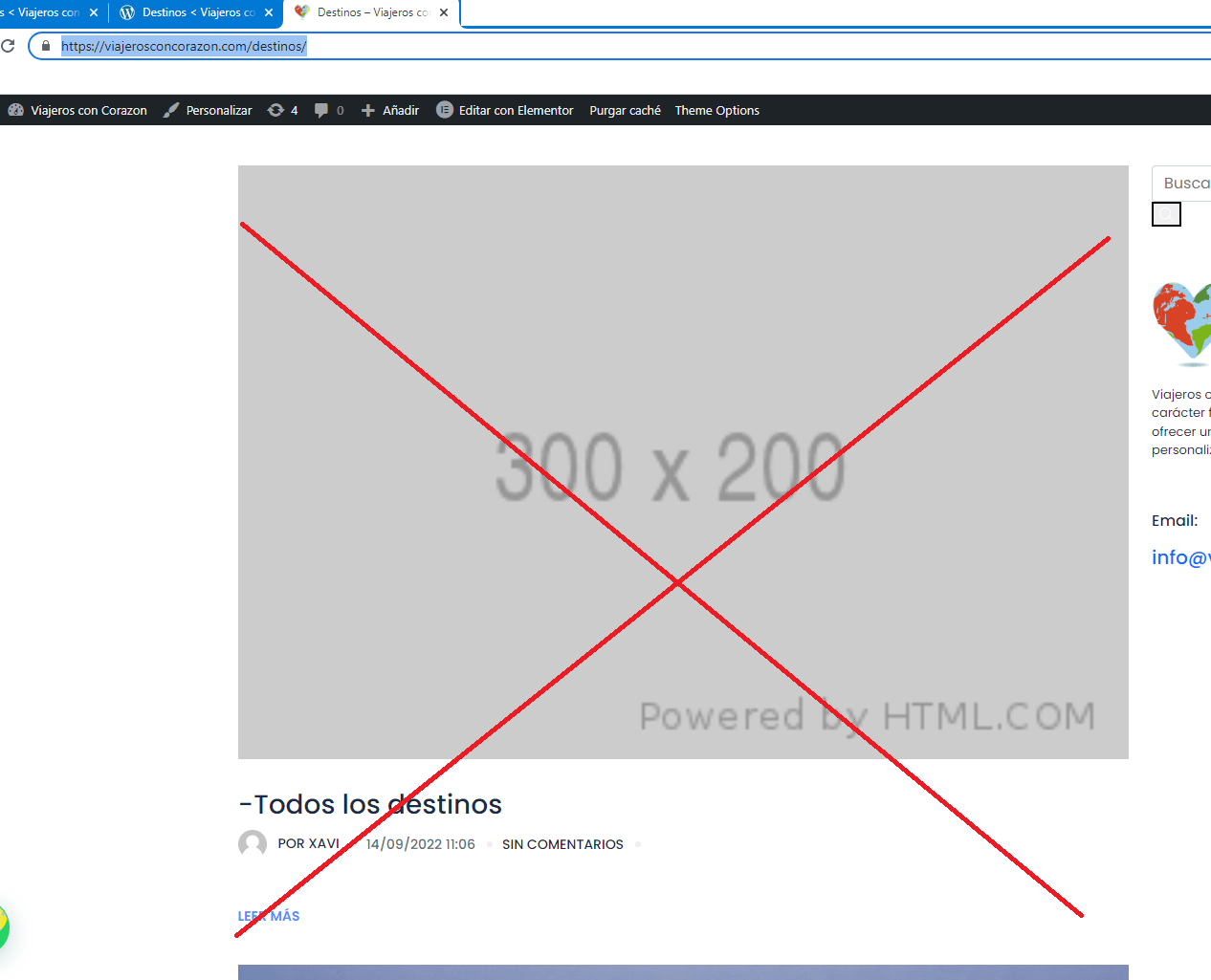

Necesito ocultar solo un destino de la web, que no aparezca en la página de la lista de destinos. (viajerosconcorazon.com/destinos/) es un destino que he llamado "Todos los destinos" como es un destino general no quiero que aparezca en la lista de destinos.

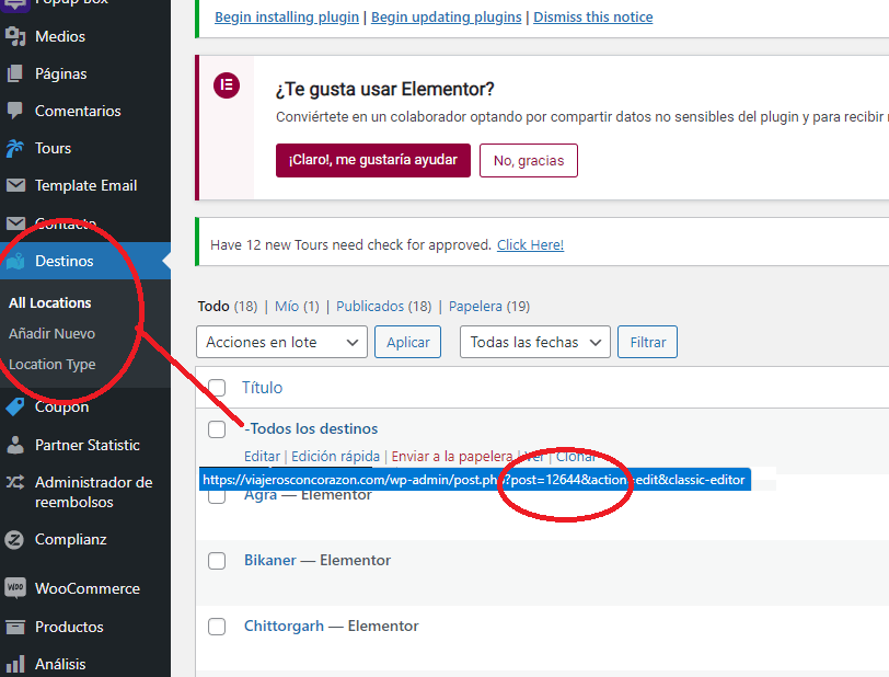

Al crearse no se creó como página, ni se creó como entrada (post) si no que se creó como destino (es un theme de viajes), pero he visto que tiene un número de post= 12644. (ver imagen)
Como puedo ocultar solo ese destino (o post de destinos) en esa página, para que no aparezca? Los demás que si aparezcan de forma normal.

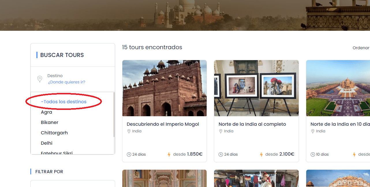

Y si lo pongo como borrador es verdad que no aparece, pero.... no me sirve, porque crear ese destino "todos los destinos" es una solución que he encontrado para tener en la lista de búsqueda de destinos en la página de "tours" una forma de que los usuarios puedan volver a ver todos los destinos. :viajerosconcorazon.com/busqueda-de-rutas-tours/
Es que si no hago eso y no aparece en ese cuadro de búsqueda, el theme no tiene esa opción, (si, parece mentira) es decir una vez eliges un destino puedes ir de uno a otro, pero si deseas verlos todos de nuevo, no puedes, así que pensando... he creado el destino "Todos los destinos", así  aparece en la lista de destinos y los usuarios pueden volver a escoger ver todos (No se si me explico )

Gracias por plantear mucho mas detalle el caso, entiendo que usas la opción de "Todos los destinos" como opción padre de las ciudades.
Inspeccionando un poco el código he podido ver que por suerte cada opción del menu tiene un atributo que lo identifica, usemos eso a nuestro favor para aplicar un CSS simple, el cual solo oculte esta opción
.dropdown-menu li[data-value="12644"]{
display:none !important
Estos estilos recuerda aplicarlos desde el apartado que tengas en tu tema o desde las opciones Apariencia-> Personalizar-> CSS agregado

No se si me explique bien. es justo al revés. 😊
Si quiero que aparezca en el dropdown de la búsqueda .

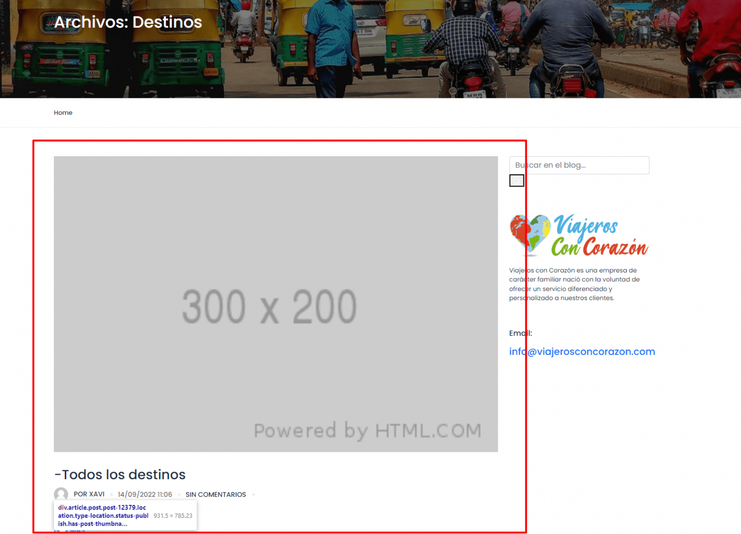

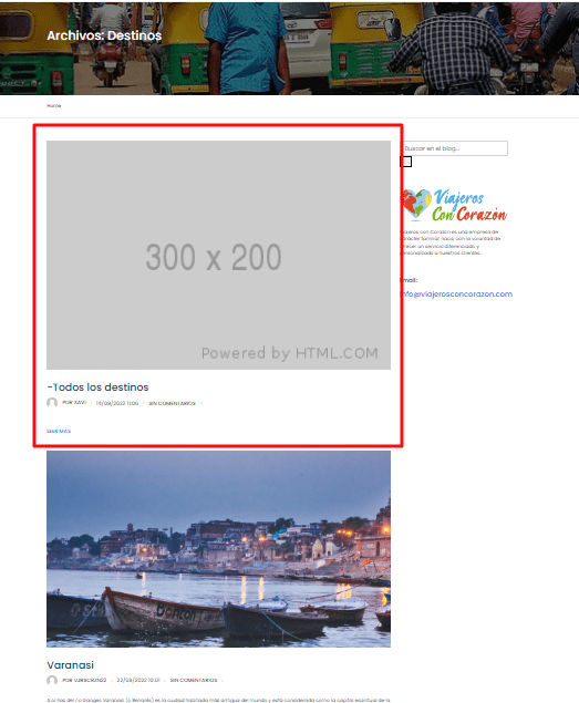

Lo que no quiero es que aparezca en la pagina destinos, en esta: viajerosconcorazon.com/destinos/    , que aparece una foto que no carga (por que no puse)
Es ahí donde no quiero que aparezca.

Si te entendí de forma correcta lo que quieres es que en la siguiente pagina https://viajerosconcorazon.com/destinos/ no aparezca este post
Si es así vamos a hacerlo con la misma premisa por estilos CSS, los cuales serian los siguientes
.post-12644{
Prueba y nos comentas, Saludos!

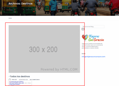

Entiendo que lo que no deseas se muestre es esta sección de la página que nos compartes
Si es así revisa si el siguiente código CSS te permite ocultarla como deseas
.elementor-kit-8275 .article.post.post-12644.location.type-location.status-publish.has-post-thumbnail.hentry {
display: none;
Respondido : 14/09/2022 5:54 pm
