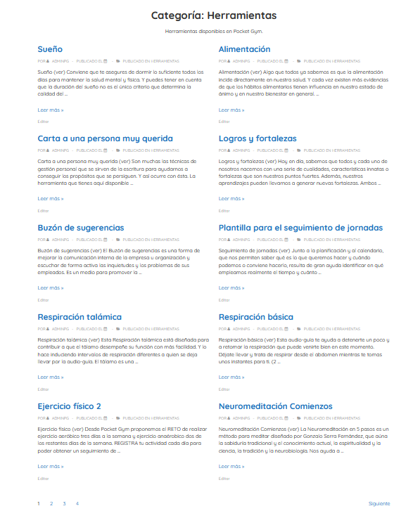

Al pinchar sobre una etiqueta, wordpress sólo me muestra unas 40 o 45 entradas. Yo querría que aparecieran todas las entradas que están bajo esa misma categoría. En mi caso, deberían ser, a día de hoy, entre 100 y 150 entradas.
¿Puedo conseguir esto?

Adjunto la imagen que me has pedido.
Como se puede ver, al utilizar el listado de categorías, me aparecen 10 por página para un total de 4 páginas. Total, 40 entradas de esa categoría.
En mi web yo tengo cerca de 100 y tendré más. Me interesaría poder ofrecer esta lista completa.
¿Se puede hacer?
Categoría Herramientas G1

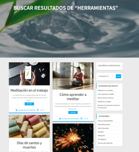

Hola Gonzalo.
Disculpa que vuelva a consultar ¿ como llego a ese listado ?
Si accedo a la web no puedo visualizarlo, en el blog solo muestra las entradas:
screenshot www.neuromeditacion.es 2023.11.27 16 11 17
Respondido : 27/11/2023 3:12 pm

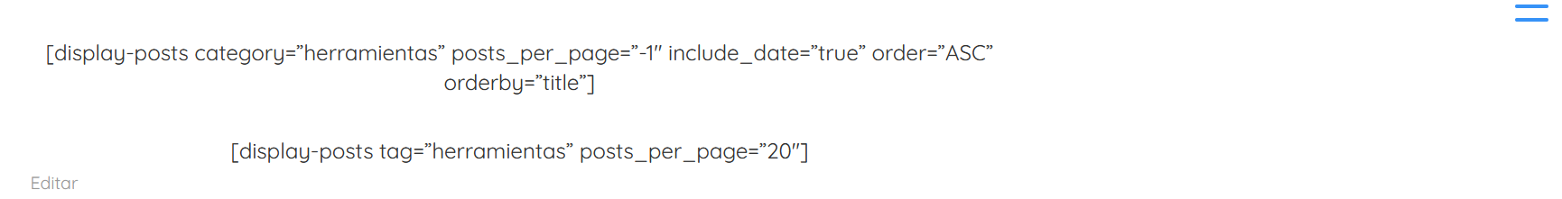

Hola Gonzalo.
Ok, por lo que veo quieres mostrar un listado de entradas según la etiqueta.
Puedes probar con este Shortcode:
[display-posts tag="herramientas" posts_per_page="20"]
Si quieres mostrarlo por categorías:
[display-posts category="herramientas" posts_per_page="-1" include_date="true" order="ASC" orderby="title"]
Respondido : 27/11/2023 4:27 pm

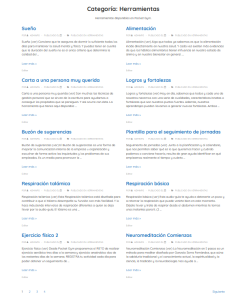

Adjunto lo que aparece al utilizar los shorcodes que me propones.
También he recibido la respuesta de que pruebe a ampliar en número de entradas que aparezcan por página en los ajustes. Al hacerlo, aumenta el número, pero no pasan de 38 y deberían aparecer 96.
¿Habría otras opciones?
Categoría Herramientas G2

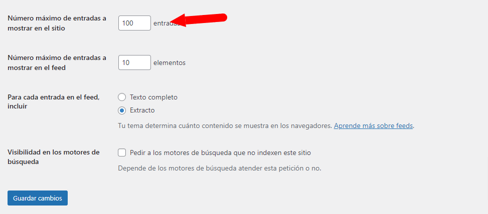

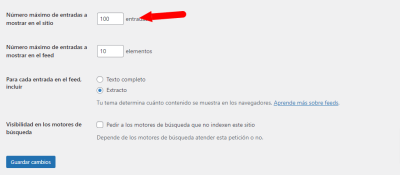

Hola Gonzalo,
Entiendo, en este caso no veo algo que impida el funcionamiento, puede ser que el tema que usas este añadiendo esta configuración, prueba añadrir en Ajustes → lectura esta configuración y revisa como se muestra
Respondido : 27/11/2023 7:57 pm
Respuestas: 34
Sí, ya lo he intentado. Al hacerlo, aumenta el número, pero no pasan de 38 y deberían aparecer 96.
¿Se puede modificar en otro lugar?
