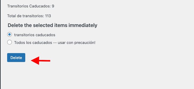

Tienes otro plugin para eliminar solo los datos transitorios expirados:
-> https://wordpress.org/plugins/delete-expired-transients/
Una vez instalado:
.- Accede a Herramientas ->Borrar Transitorios Caducados
.- Pulsa en el boton " Delete "

Hola @pepesoler,
antes de nada muchas gracias por tu respuesta.
He probado ambos plugin pero el tamaño de la base de dato no cambia.
En el segundo plugin solo le he dato borrar solo los caducados, igual hay que borrarlos todos? Esto puede accarear algun problema a la web?

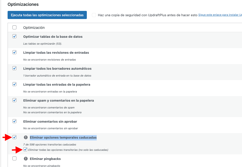

En las opciones del plugin WPOptimize tienes que seleccionar " Eliminar opciones temporales caducadas "
screenshot mary52.webempresa.eu 2023.11.27 16 22 14
Respondido : 27/11/2023 3:23 pm
Respuestas: 48
Hola @pepesoler,
lo he realizado pero sigue sin reducirse el tamaño.
