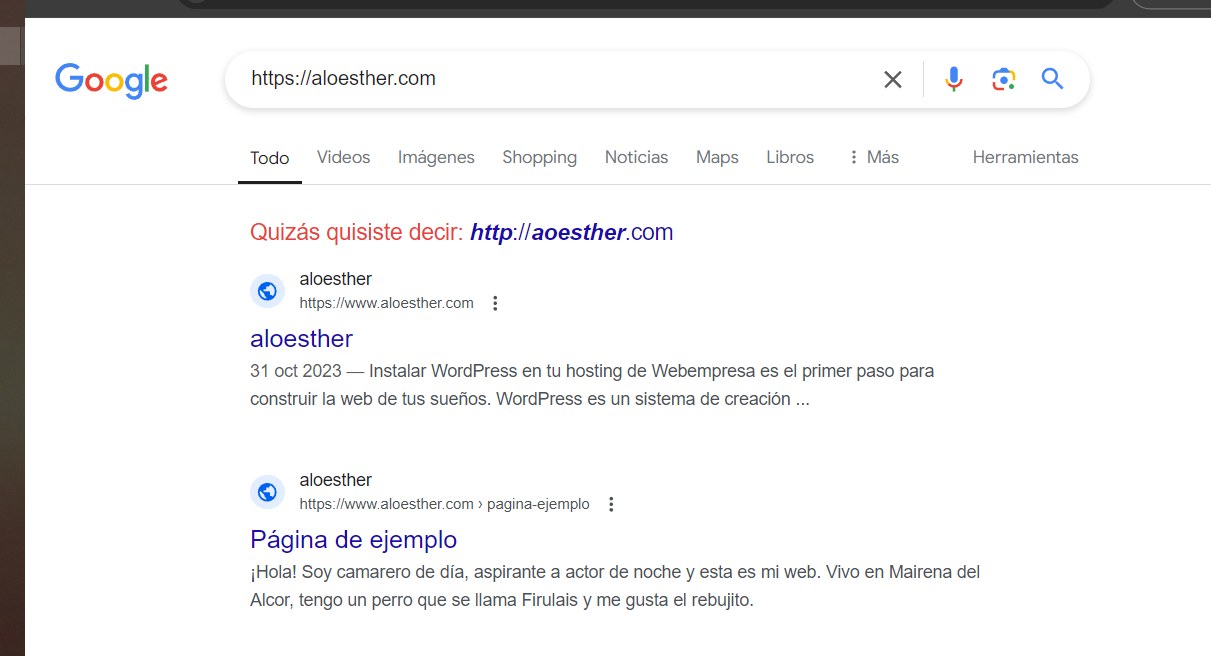

Google carga mi dominio 2 veces y la quiero cambiar la descripció
Me podeis ayudar

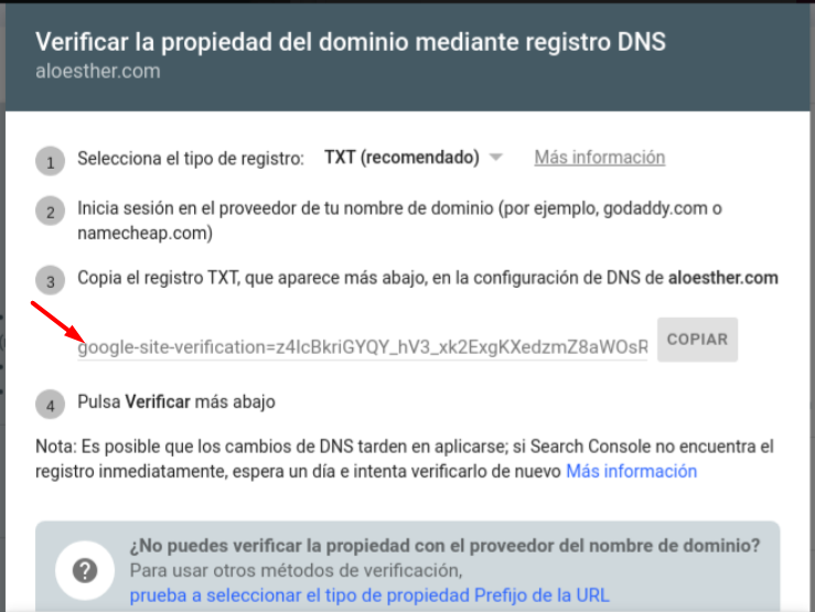

@alejo
Hola Luís

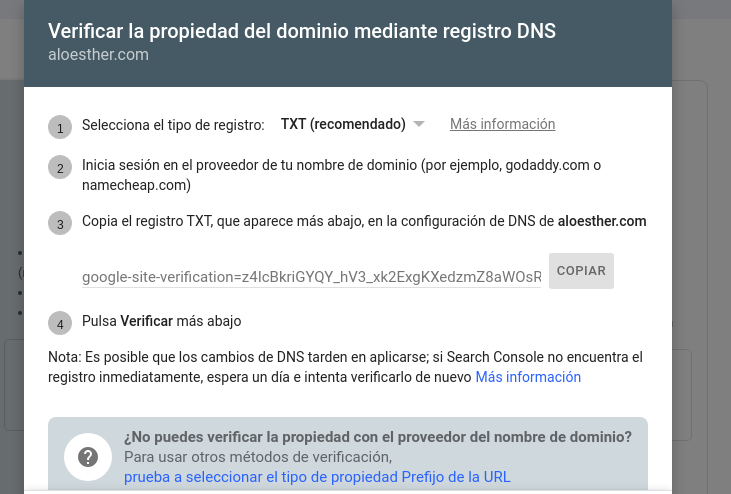

Te adjunto una captura de pantalla
He seguido los pasos de Google y en el plugin de Yoast he insertado el código que me facilita Google para la verificación.
No verifica
Gracias Luís
Respondido : 16/11/2024 5:22 pm
Respuestas: 6937
Que tal Esther,
Parece que hay una confusión, primero que nada si buscamos tu sitio web en Google si que aparece

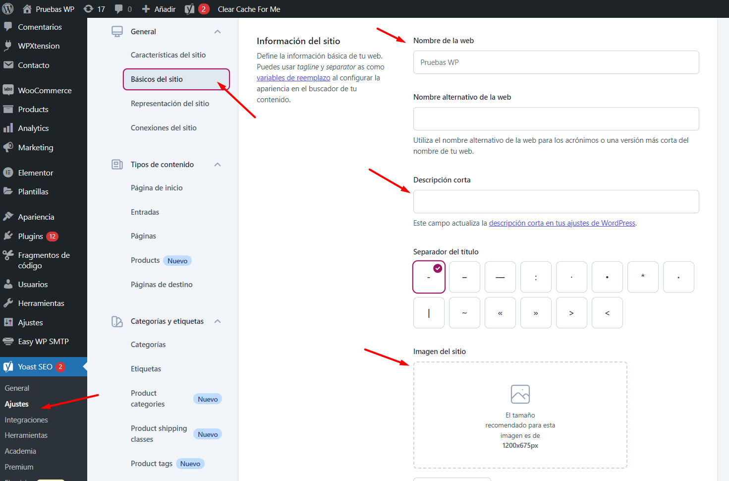

El tema del meta titulo y la meta descripción puede ser configurado si ya tienes el plugin de Yoast SEO activo
Desde las opciones de Ajustes -> General -> Básicos del sitio, puedes definir estos apartados globales, incluso pudiendo agregar una imagen la cual aparecerá como destacada al compartir la URL del sitio web
Una vez configurado Yoast SEO, no confundir con dar de alta tu sitio web en Search console de Google, este procedimiento ayudara a que los robots encargados de indexar tu sitio web trabajen de una forma mucho mas eficaz
Ahora bien, lo que nos dejas en la captura es para validar de que en efecto el dominio del sitio web es tuyo, para ello debes ingresar ese registro TXT que te han dado como un nuevo registro en tu dominio

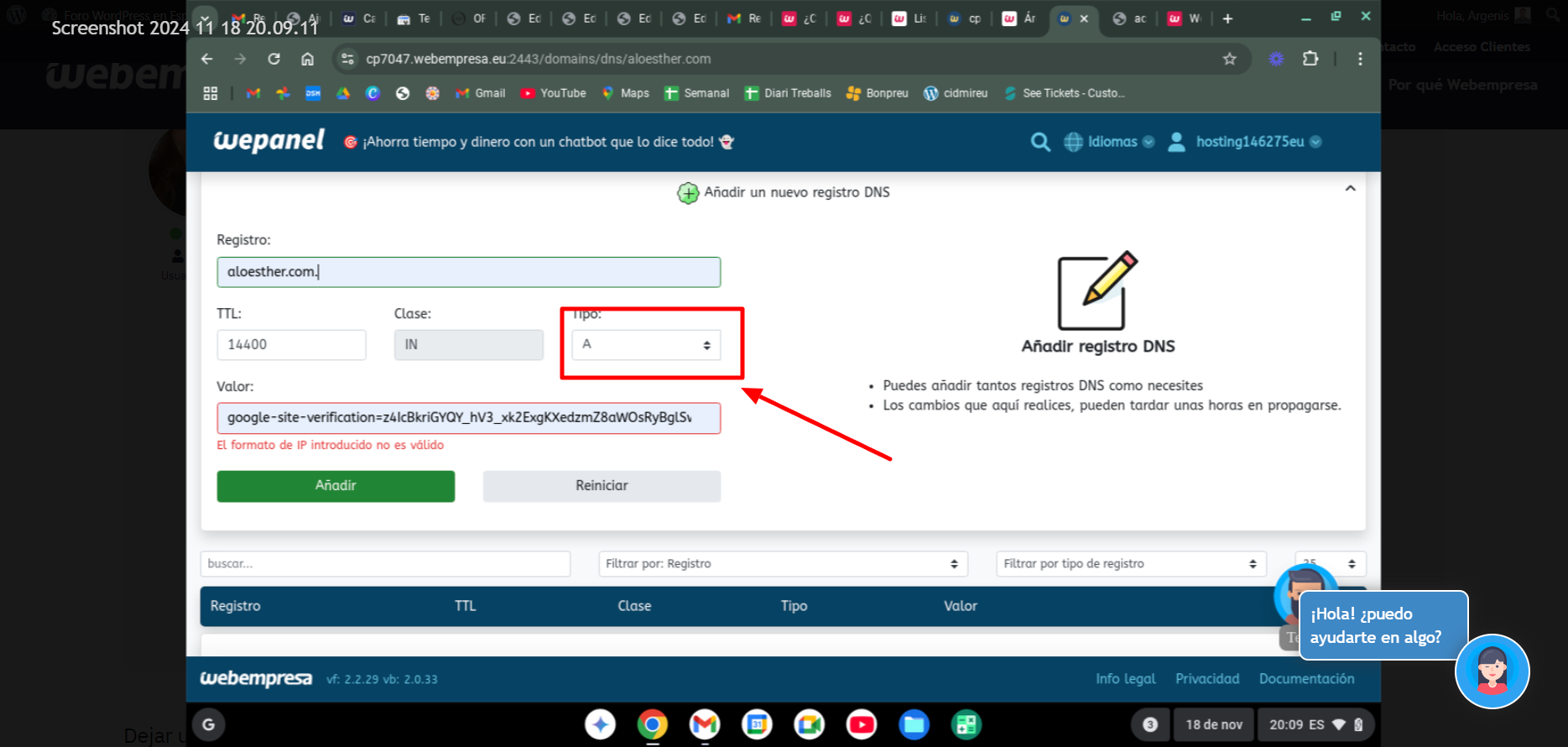

Respondido : 16/11/2024 7:29 pm
Respuestas: 12

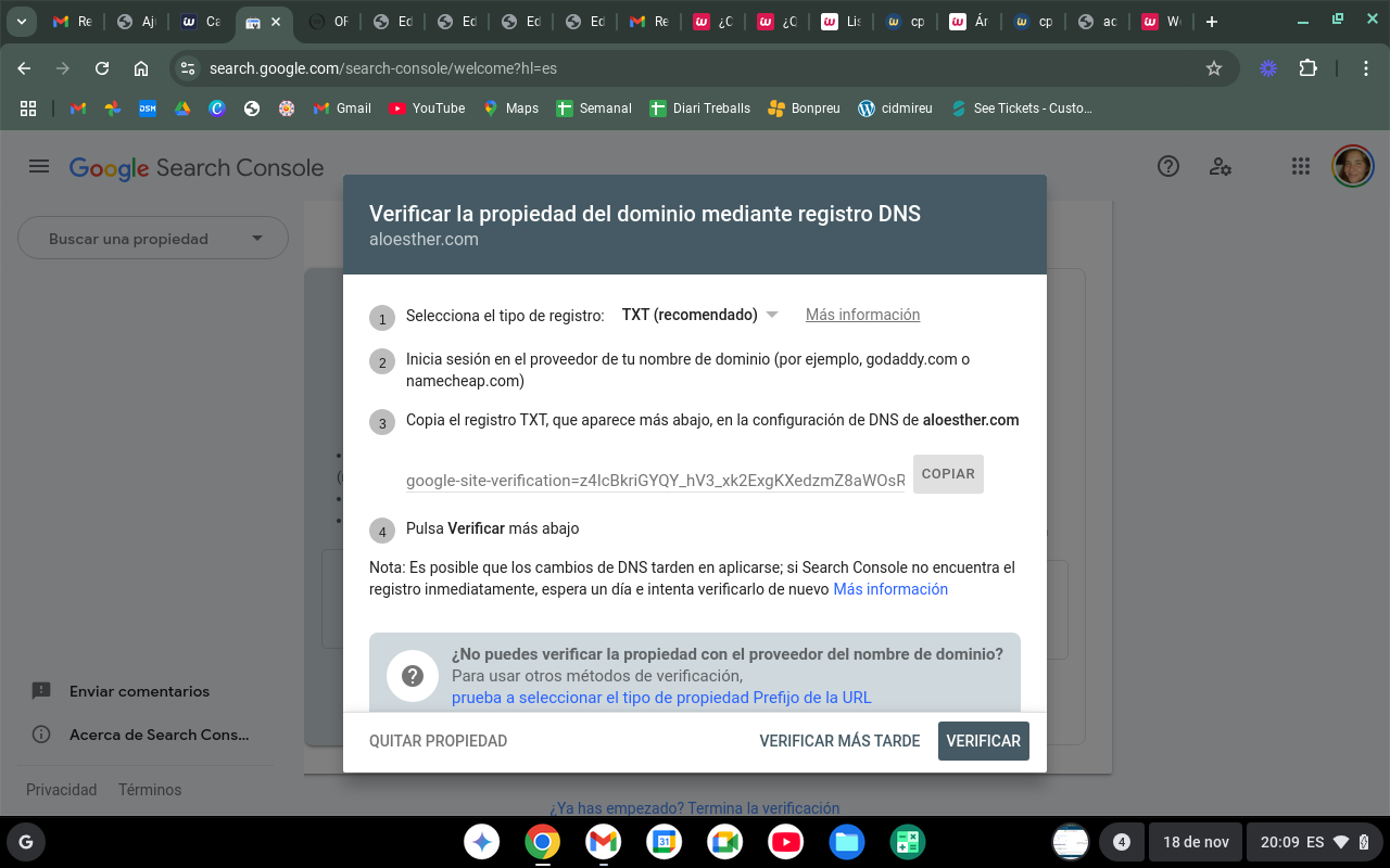

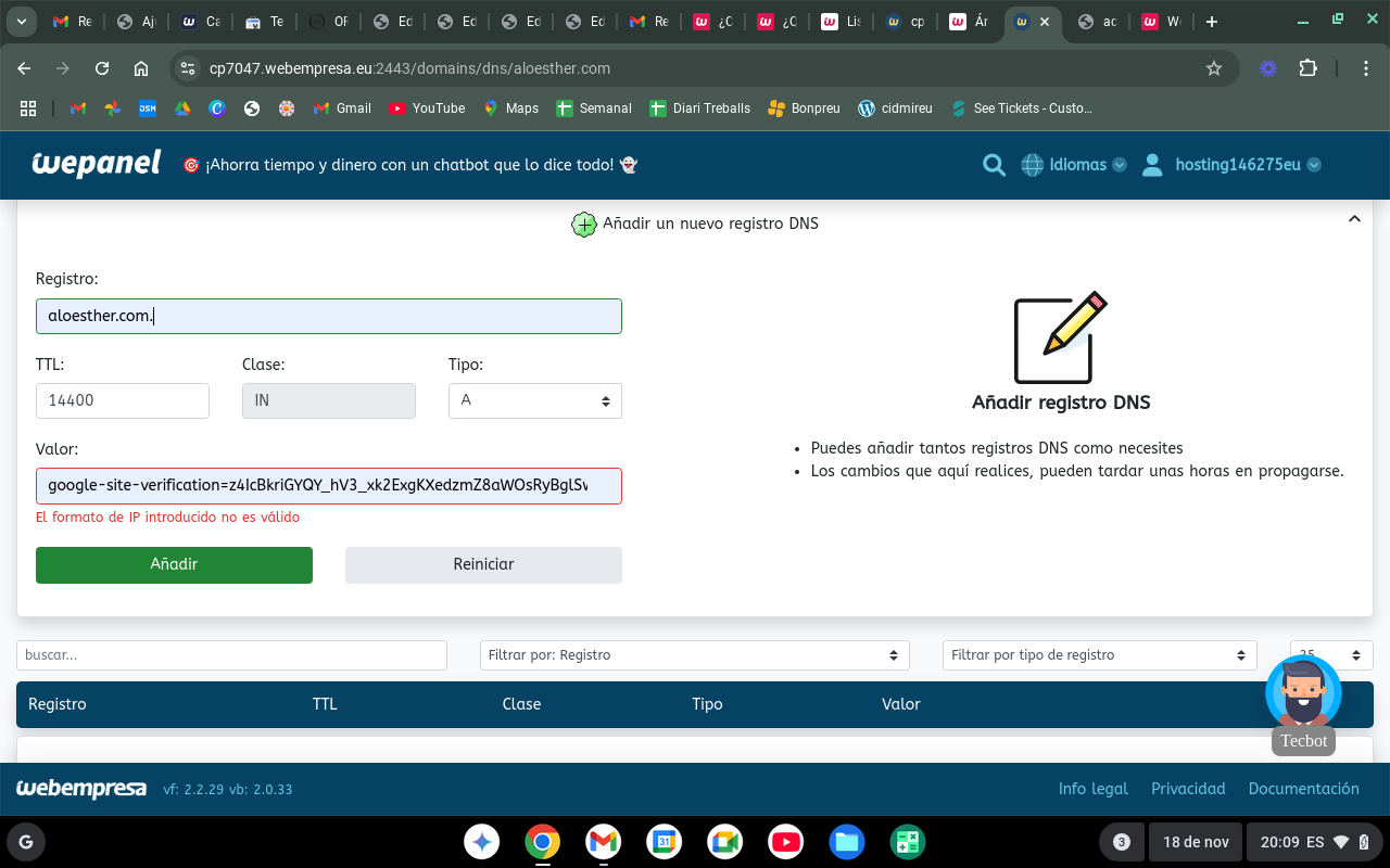

Ya he seguido los pasos pero no me deja verificar en we panel.
Te adjunto las capturas
Screenshot 2024 11 18 20.09.39
Screenshot 2024 11 18 20.09.11
Respondido : 18/11/2024 7:31 pm
Respuestas: 12400
Hola Esther,
Estas agregando un A, en lugar de un TXT:
Aquí debes seleccionar TXT. Verifica con esto y nos comentas.

Veo que se puede eliminar la Url página de ejemplo  para que Google deje de indexarla

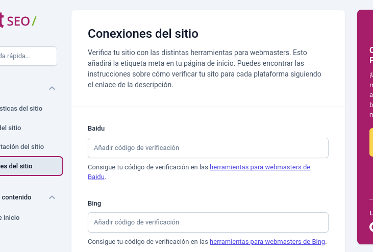

Tengo que vincular el mismo código que me ha proporcionado Google con el plugin Yoast?
Si es así no lo acepta

Hola Esther.
No hace falta, si tienes el dominio verificado en search console ya no hace falta que lo añadas en el plugin de Yoast, con eso es suficiente para que Google empiece a rastrear la web y podrás recibir estadísticas.

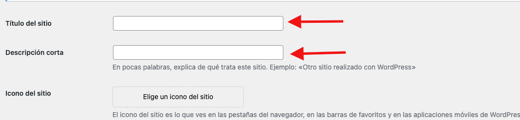

.- En Ajustes -> Generales puedes añadir un título y una descripción global de la web:
screenshot mary52 webempresa eu 2024 11 19 11 54 43

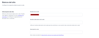

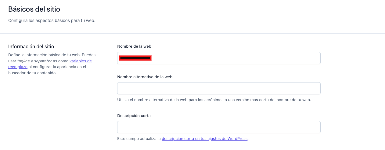

.- En Yoast seo -> Ajustes -> Básicos del sitio puedes añadir un título y una descripción general de la web, lo mismo que en el apartado anterior:

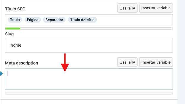

.- Si editas una Página/Entrada al final del todo verás las opciones de Yoast
.- En la pestaña seo verás que tienes un apartado Meta descripción donde puedes añadir la meta descripción individual de cada pagina.
screenshot mary52 webempresa eu 2024 11 19 12 02 41

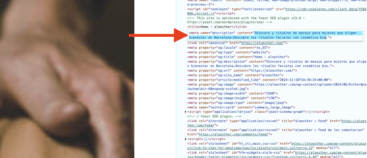

Ahora mismo si consulto tu web, en la home, veo que tienes esta meta descripción que supongo que es la que tienes en la opción de Yoast de esa página
Skincare y rituales de masaje para mujeres que eligen bienestar en Barcelona.Descubre los rituales faciales con cosmética bio
Captura de Pantalla 2024 11 19 a las 12.07.04
