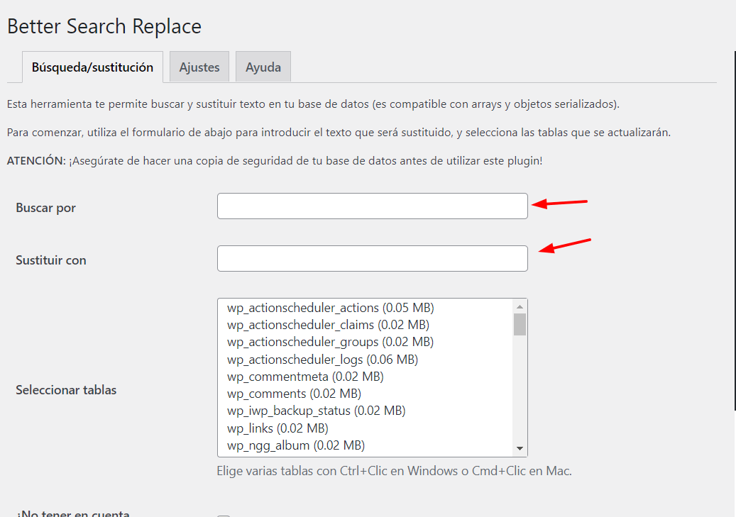

Por otro lado si lo que deseas es modificar la URL de tu imagen de la antigua por una URL nueva que es donde tienes alojada las imágenes puedes probar con el siguiente plugin -> https://wordpress.org/plugins/better-search-replace/
Screenshot (83)
