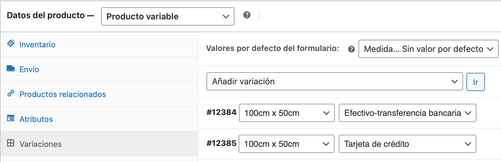

Hola, en uno de los sitios web de un cliente estamos usando las variaciones de producto para cambiar el precio según la forma de pago y nos ha venido perfecto porque mientras mas financiación damos, el precio aumenta, hasta ahí todo bien el problema viene cuando después de elegir la forma de pago (variación) se va a finalizar la compra, allí las formas de pago habilitadas deben variar según lo seleccionado.
Ademas debemos comprobar si hay mas de una forma de pago seleccionada en los productos añadidos en el carrito.... ¿Alguien ha enfrentado estos problemas o similar?

Basicamente seria asi:
- si seleccionan transferencia bancaria, solo dar la opción de transferencia al momento de pagar.
- si se selecciona en cuotas (financiacion) ahí si dar la opción de, en este caso, la entidad de financiación llamada MercadoPago.
- se me ocurre otro problema y es que pasa si el cliente selecciona en varios articulos, varias formas de pago.
Gracias, Saludos

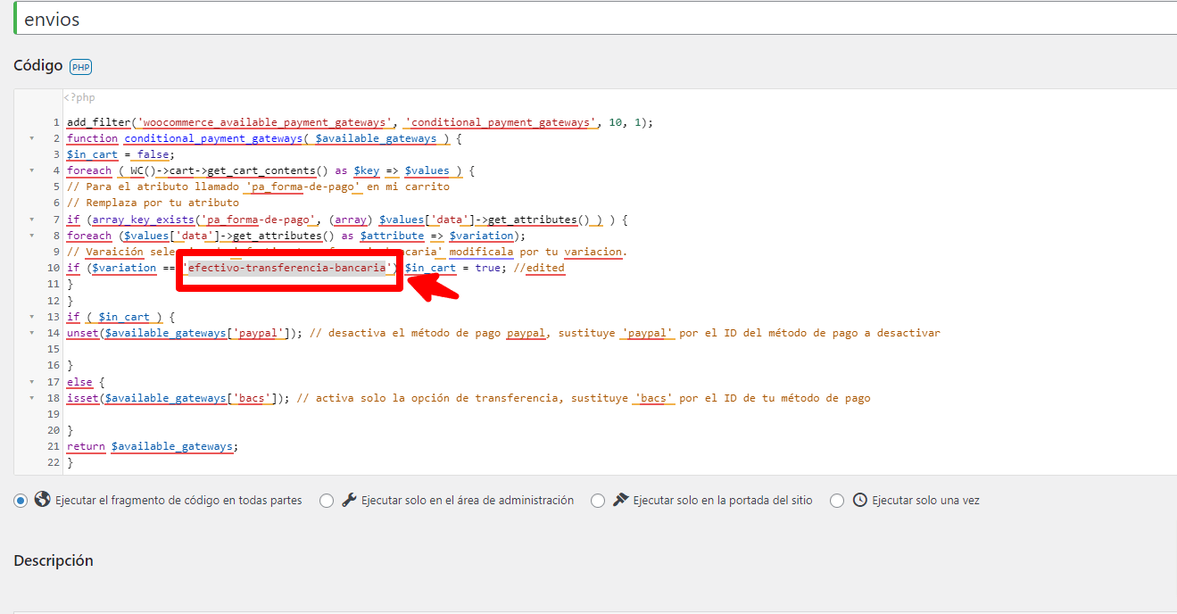

Hola Matias,
En este caso es posible necesites añadir un código a la medida para ocultar el método de pago según la selección del atributo, puedes probar ocultar un método de pago con el siguiente código que puedes añadir en el archivo function.php de tu tema o a trabes de un plugin como code snippets
add_filter('woocommerce_available_payment_gateways', 'conditional_payment_gateways', 10, 1);
function conditional_payment_gateways( $available_gateways ) {
$in_cart = false;
foreach ( WC()->cart->get_cart_contents() as $key => $values ) {
// Para el atributo llamado 'pa_forma-de-pago' en mi carrito
// Remplaza por tu atributo
if (array_key_exists('pa_forma-de-pago', (array) $values['data']->get_attributes() ) ) {
foreach ($values['data']->get_attributes() as $attribute => $variation);
// Varaición seleccionada 'efectivo-transferencia' modificala por tu variacion.
if ($variation == 'efectivo-transferencia') $in_cart = true; //edited
if ( $in_cart ) {
unset($available_gateways['paypal']); // desactiva el método de pago paypal, sustituye 'paypal' por el ID del método de pago a desactivar
else {
isset($available_gateways['bacs']); // activa solo la opción de transferencia, sustituye 'bacs' por el ID de tu método de pago
return $available_gateways;
También puedes revisar algunas opciones como el siguiente plugin → Contenido solo visible a usuarios registrados
Solo ten en cuenta que este último es de pago y no podemos comprobar su funcionalidad, por lo que antes de adquirirlo te recomiend consultes con los desarrolladores y verifiques te permite añadir lo que necesitas.
Por otro lado, si requieres algo más personalizado te recomiendo consultes con nuestro directorio de colaboradores quienes pueden ayudarte a añadir lo que necesitas

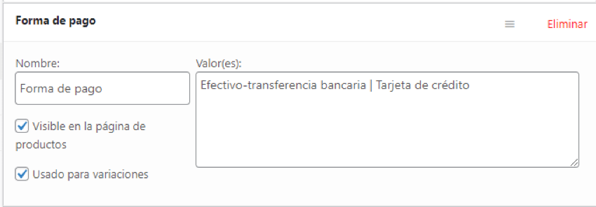

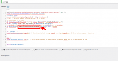

Tengo estos atributos en las variaciones
Y con el plugin code snippets agregue el código que me enviaste pero modificado, por favor dime si esta mal porque no funciona..

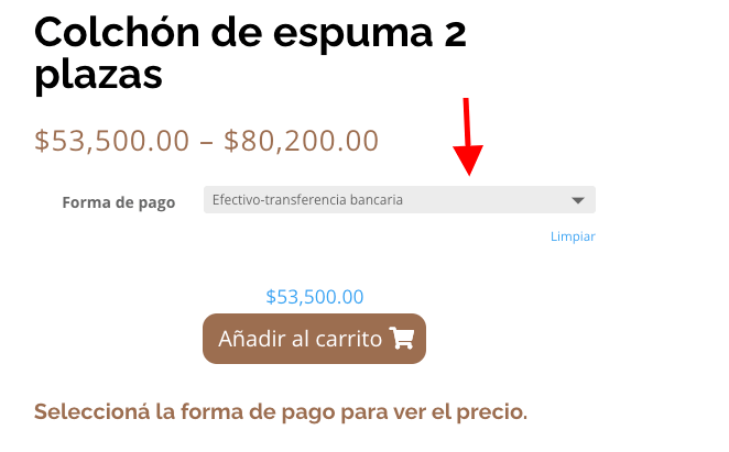

@pepesoler Hola pepe, no, lo que queremos es que según la variación/forma de pago seleccionada deje pagar con un método o con otro.
Ejemplo
Producto XX precios:
- 100 pagando mediante transferencia bancaria
- 120 pagando con tarjeta de crédito (MercadoPago).
Si el usuario elige pagar con transferencia bancaria entonces al momento del checkout la opción MercadoPago debe deshabilitarse y solo dejar disponible la de transferencia bancaria.

Respuestas: 13
@pepesoler Lo esta agregando el usuario mediante variaciones en la ficha del producto
Screenshot at May 09 15 30 52

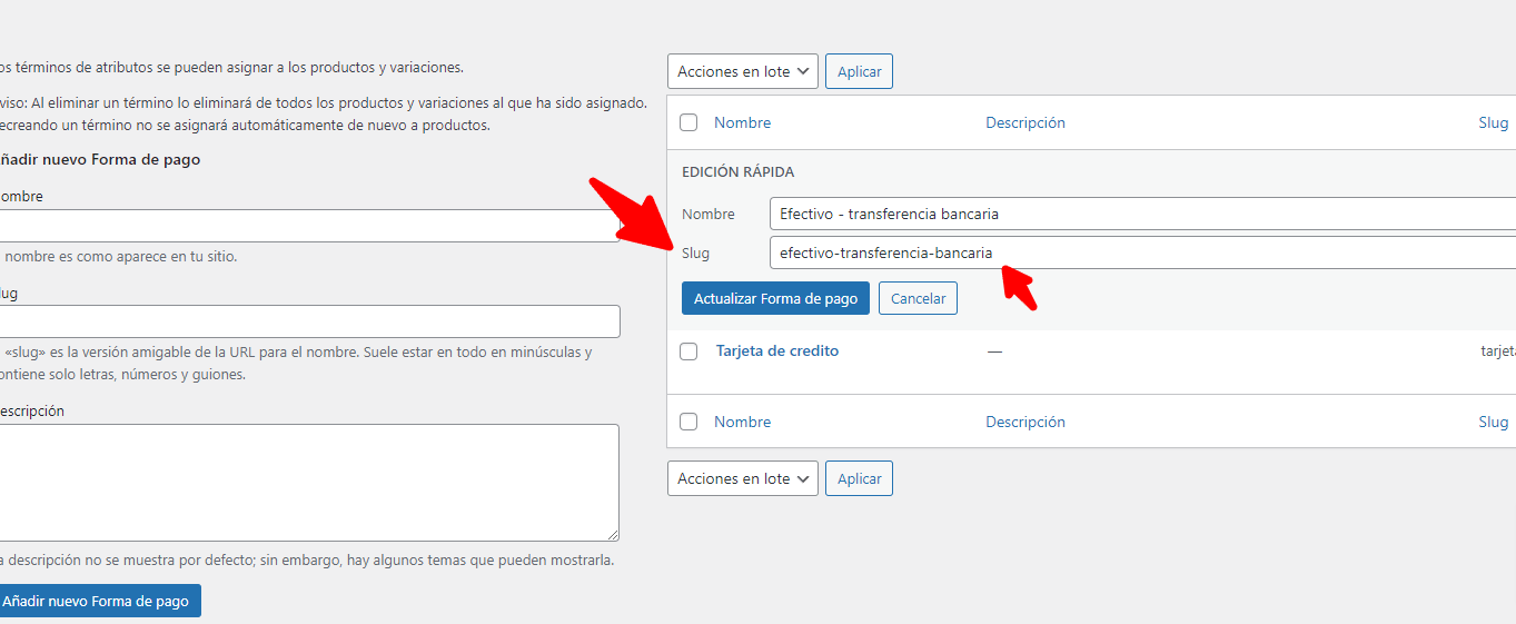

Respuestas: 20525
Hola Matia,
Si tienes esta variación debes modificar el código de acuerdo al slug de tu variación, por ejemplo efectiva transferencia
Ten en cuenta que estas opciones son personalizaciones adicionales en tu sitio web, si deseas añadir algo adicional te recomiendo consultes con nuestro directorio de colaboradores quienes pueden ayudarte a añadir lo que necesitas.

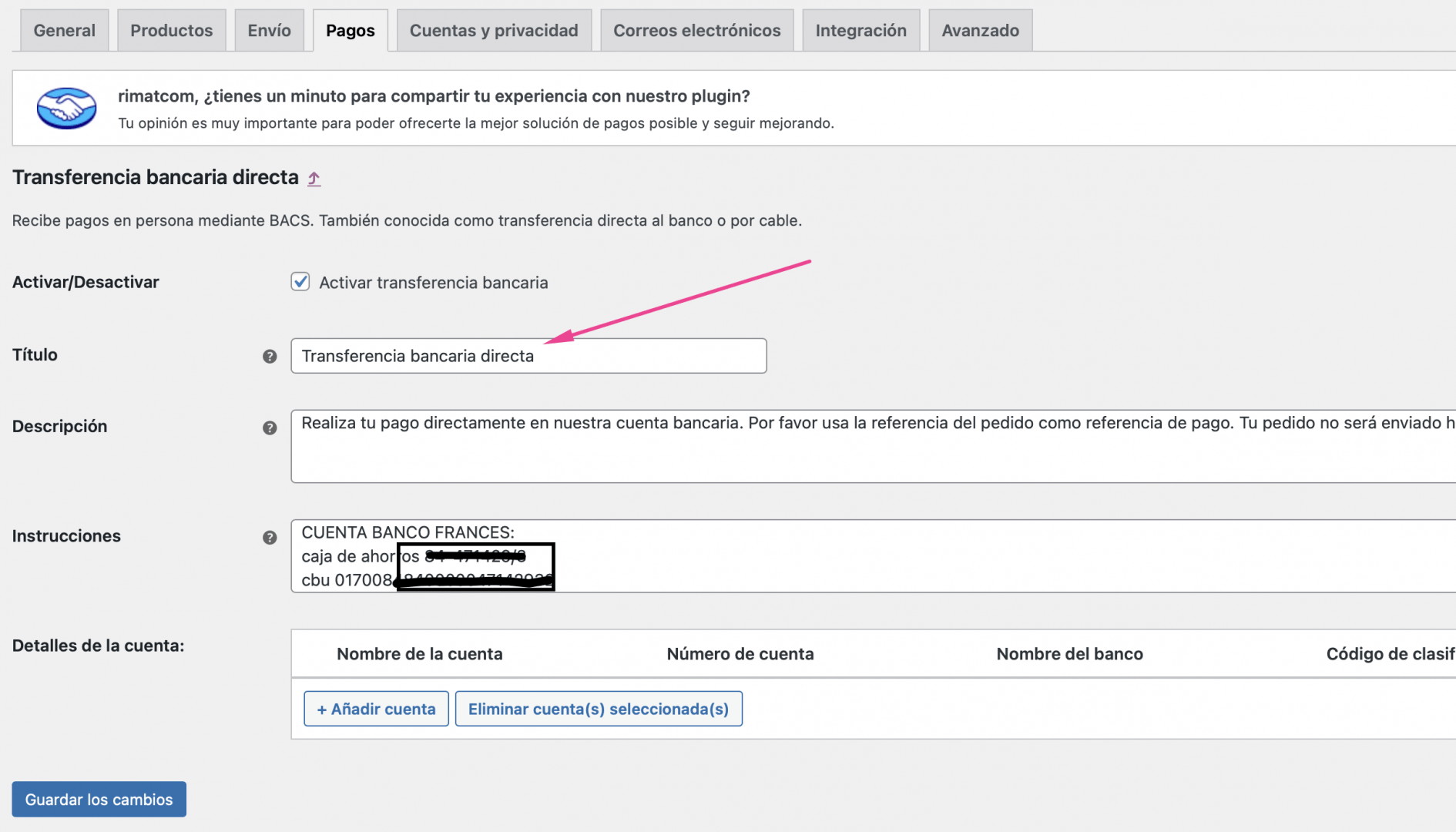

@karen Hola Karen, en la forma de pago Transferencia bancaria, donde puedo ver el slug ?
Trasnf
Respondido : 12/05/2023 4:56 pm

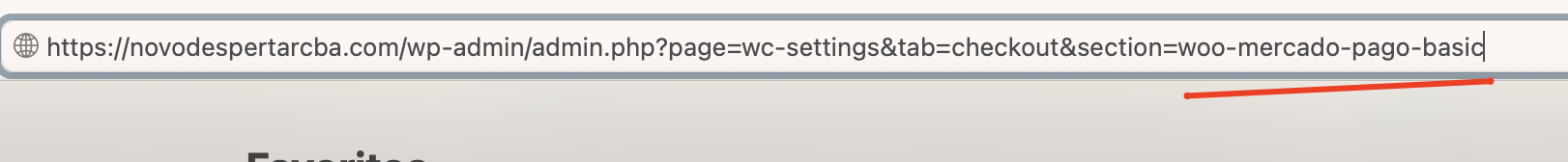

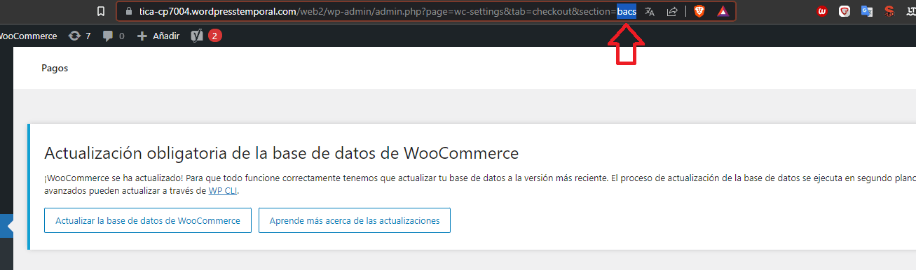

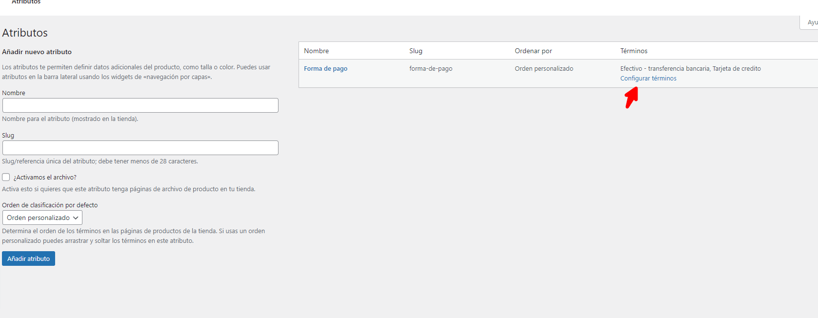

Hola Matia,
El slug que necesitas añadir en esta parte del código es el de tu atributo no el del método de envió.
Dentro de las opciones que indican el ID del método de pago es donde necesitas añadir este, este ID lo localizas editando el método de pago y copiándolo de la URL
Untitled

Respuestas: 13
@karen Creo que el código esta correcto pero no logro hacer que funcione:
los atributos son:
ef y tc
1
Los slugs de los métodos de pago son
"bacs" para transferencia y "woo-mercado-pago-basic" para los cobros con tarjeta de credito
2
entonces para agregar el codigo con el plugin Code snippets, el código queda así:
