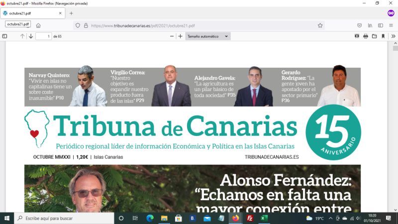

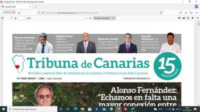

Os pido ayuda sobre una duda que tengo, en esta web, el favicon de la web se me visualiza bien. (en las páginas normales)
Pero tengo una serie de enlaces  en PDF de archivos que monto a través de una carpeta del mismo servidor servidor llamada /PDF en la que ordeno los archivos para enlazarlos desde el servidor, pero en estos enlaces no se me muestra el Favicon de la web y se me muestra el de wordpress.
Como por ejemplo en este link AQUI
¿Hay alguna forma de que en estos enlaces de PDF se muestre tambien el favicon de la web en lugar del de wordress?

Prueba a crear el favicon con extension .ico.
Puedes crearlo en este enlace:
-> https://www.favicon-generator.org/
Seleccionas el archivo con la imagen y crear el favicon.
Una vez tengas el archivo con la imagen lo subes a la raíz de la instalación en al carpeta tribunadecanarias

Muchas Gracicas @pepesoler como siempre por tu ayuda!!!!
Funciona perfecto
