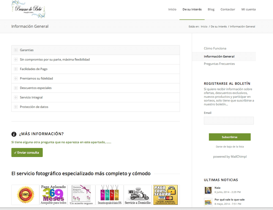

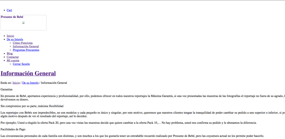

Hola Estoy siguiendo los pasos indicados en el tutorial "Cómo conseguir que tu Wordpress sea ultrarrápido" ( https://www.webempresa.com/blog/item/1389-como-conseguir-que-tu-wordpress-sea-ultrarrapido.html ) y en la configuracion de W3 TOTAL CACHE todo va bien hasta que llego al punto de "Creación de un subdominio para contenidos estáticos" he creado un subdominio denominado - estatico.presumedebebe.es - sigo los pasos indicados y cuando inserto en la parte "configuracion CDN el subdomnio de desestructura la web. Ver imagenes. Que puedo Hacer?
Asi queda la web.
Y asi es como deberia queda cuando quito el subdonio; y como es originalmente;

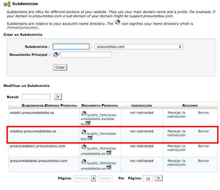

Vete al panel de control Cpanel de tu cuenta de hosting. En el apartado Dominios pulsa en Subdominios.
Comprueba aquí que realmente tienes creado el subdominio estatico.presumedebebe.es y que en la columna Documento Principal tienes la misma ruta a donde está apuntando el dominio presumedebebe.es. De no ser así edita la ruta y pon la misma.

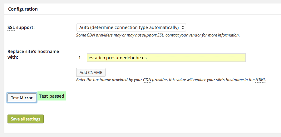

Estaria bien asi?
Esta seria la configuracion de CDn en w3 Total cache, deberia funcionar asi?

he probado con este subdomino en la configuracion de CDN y me da el mismo problema, es que no lo estoy haciendo bien? que subdominio ruta tengo que poner....

Hola Carlos
El subdominio debe apuntar a public_html , no a public_html/estatico ya que lógicamente en la carpeta estatico no tienes nada.

Hola Carlos,
Cuando creas un subdominio se crea automáticamente una carpeta pero la carpeta a la que apunte el subdominio NO será la correcta para la configuración porque está vacía.
La carpeta será en la que tengas WordPress instalado, si es /public_html entonces la carpeta a la que debe apuntar el subdominio es a /public_html y no a /public_html/estatico.
Respondido : 14/06/2014 12:00 am
