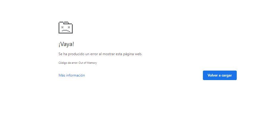

Sin embargo, he intentado hacer el proceso 4 veces y las 4 veces ha fallado sin llegar al 100%. Me daba un error de memoria. Al hablar con los compañeros de soporte me han dicho esto:

Ya había leído ese post al que te refieres antes de publicar en mío, sin embargo, no da la solución a mi problema, ese usuario tenía un problema distinto. En mi caso, como comentaba, se produce un error de memoria al llegar al 70% del proceso y desde soporte dicen que hable con vosotros para tratar de fragmentar el proceso. Por tanto, se me ocurren dos opciones:
1) que me indiquéis por favor, de qué manera puedo resolver el problema que da el servidor de out of memory a pesar de que instalado turbo boost.
2) tratar de hacer el proceso desde ese otro plugin que comentas. Pero para ello necesitaría saber si hay algún problema en que desinstale el anterior y relance el proceso con este nuevo atendiendo a que el proceso original ha fallado.
error

Para evitar este tipo de problemas de saturación del servidor, te recomiendo no usar plugins conversores en tu sitio, lo mejor sería que las imágenes ya las subas en el formato webp desde el inicio y sólo usarlas en WordPress. A partir de la versión 5.8 de WordPress ya podrás trabajar con este formato sin problemas, pero ya siendo webp.
Tal como lo tienes ahora puedes ser que el plugin exija muchos recursos debido a la cantidad de imágenes que tienes.
Lo que te sugiero, de ser posible es ir actualizando las imágenes poco a poco, ya sea manualmente, al menos las nueva, subiéndolas en el formato correcto.
Para las que ya están tendrías que revisar si en el plugin que tienes o el otro que quieres probar tienes la opciíon de proceso por lotes o por categorías, etc. de manera que no se sature la tarea de conversión. No he probado si podrías tener problemas con otro plugin y desisntalar el anterior, teórciamente no, pero por las dudas podrías hacer un clon de tu sitio y probar en el clon. Para clonar tu sitio revisa: https://guias.webempresa.com/preguntas-frecuentes/clonar-mi-web/
