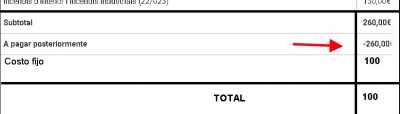

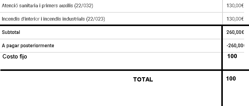

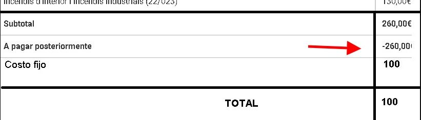

@karen en el ejemplo adjunto, si yo facilito un cupón de descuento de 10€, el total sería 90, en vez de los 100 que deseo. eh ahí el problema.
ejemplo
Respondido : 23/03/2022 1:38 pm

Igual no nos estamos entendiendo bien, por lo que veo ese gasto fijo y lo añades después del subtotal
Lo que no entiendo es por qué quieres crear un cupón si el total ya lo añades con un precio fijo, es decir, tienes un descuento del total de los productos y luego le añades un precio fijo de 100€ que seria el total a pagar.
No se si lo que buscas es crear ese descuento de apagar posteriormente:
screenshot www.webempresa.com 2022.03.23 15 19 24
Lo siento Josep pero es que vamos perdidos, no entiendo para que quieres crear ese cupón o descuento.

Hola, a ver, la persona viene a comprar el producto X, Y y Z, me interesa que independientemnte de su selección solo pague 100€, porque el total (ese 100% que le resto en el carrito) lo pagará después. Sin embargo yo deseo que algunos clientes utilicen un cupón de descuento cuando compren el producto X, pero si yo le doy un cupón de 5€ por ejemplo, ya no pagará 100 en el momento de la compra, sino 95 porque el cupón lo resta del total...y lo que deseo es que lo reste del subtotal y así no afectar esos 100....no se si me entiende..gracias

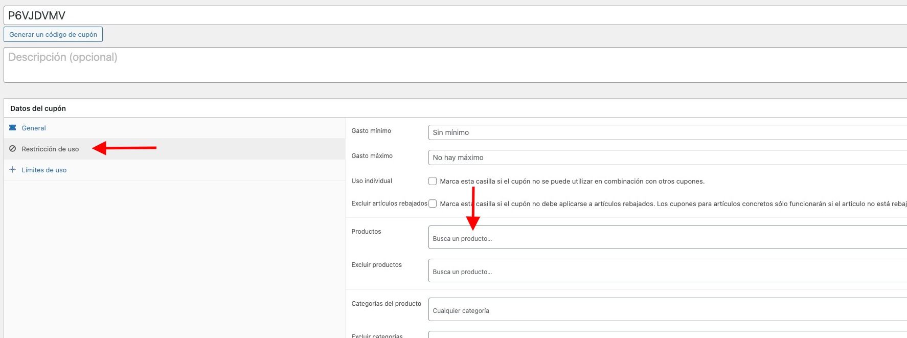

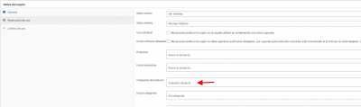

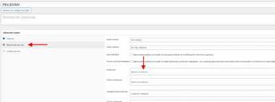

Hola Josep.
Lo que puedes hacer es crear un cupón descuento que se aplique solo a productos:
screenshot joomlero cp7004.webjoomla.es 2022.03.24 12 36 40
En la Opción de restricción de uso puedes indicarle los productos a los que se aplicará ese cupón.
screenshot joomlero cp7004.webjoomla.es 2022.03.24 12 37 20

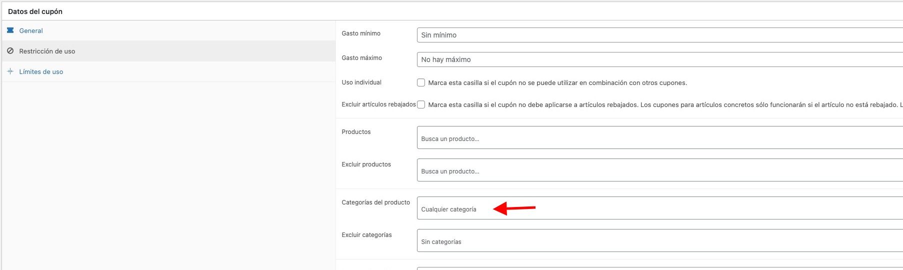

Sí estan todos en una misma categoría puedes aplicarlo a esa categoría:
screenshot joomlero cp7004.webjoomla.es 2022.03.24 12 40 36
