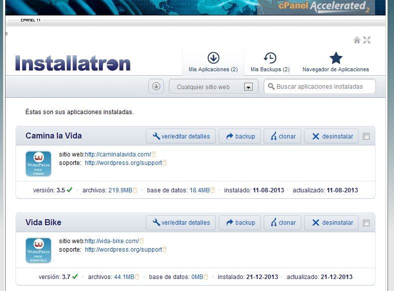

1- En el cpanel, se ven las 2 webs, con sus respectivas bases de datos: caminala_ps1 de 18,4 MB por la web caminalavida.com, y caminala_pw1 de 0,0 MB por la web vida-bike.com. ver cpanel.jpg

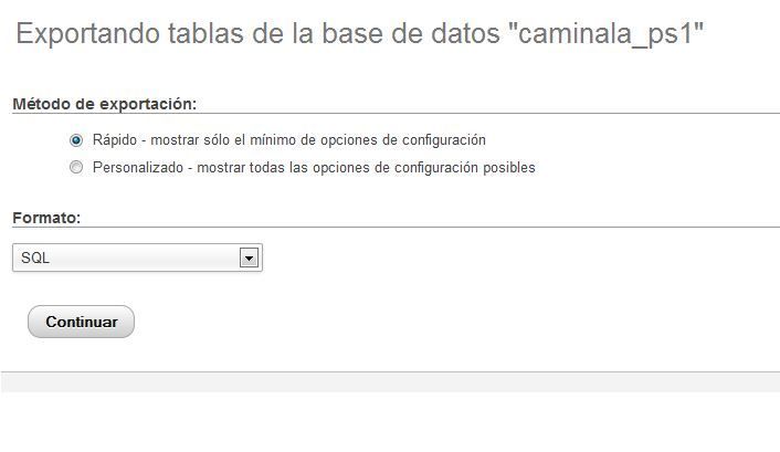

2- Abro caminala_ps1 y hago exportar (ver caminala_ps1.jpg). La operación se hace con éxito y tengo un fichero caminala_ps1.sql de 24 MB.

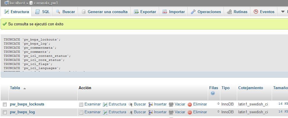

3- Abro caminala_pw1, selecciono todo y hago vaciar(ver caminala_pw1_vaciar.jpg).

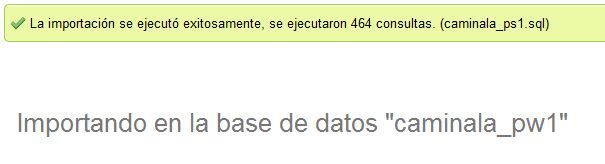

4- Hago importar de caminala_ps1.sql (ver caminala_pw1_importar.jpg). La importación se hace con éxito (ver caminala_pw1_importar_OK.JPG)

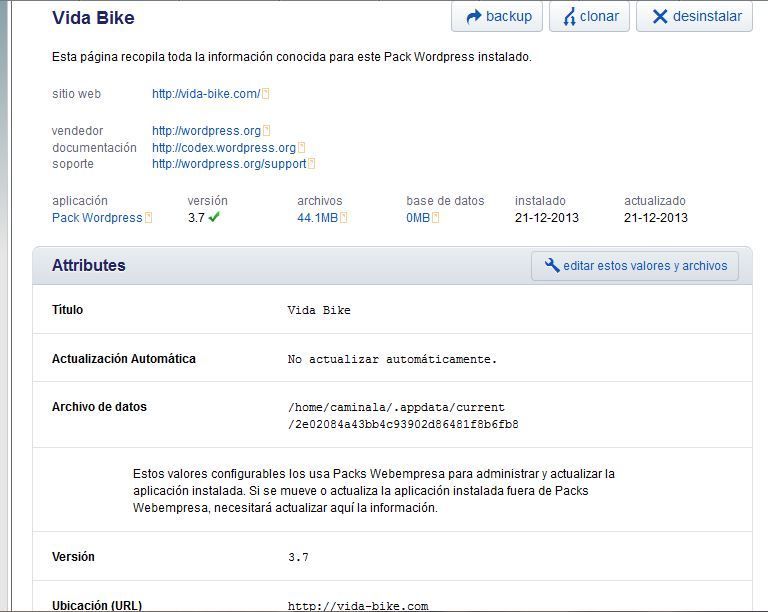

5- Vuelvo al cpanel, y veo que el tamaño todavía es de 0,0 MB (ver cpanel_vidabike.jpg).
No sé lo que estoy haciendo mal.

Pero en el cpanel sigo viendo el tamaño de la base de datos con tamaño 0,0 MB. Porqué es asi?
Cómo y dónde encuentras el tamaño de las bases de datos que me indicas?
Jean
Respondido : 03/01/2014 12:37 pm
Esto puede ocurrir porque en el momento en el que creó la base de datos original esta no ocupaba espacio y se quedó con ese valor. No le tienes que dar más importancia a ese dato.
Si desde el panel de control (CPanel) pulsas en el enlace MySQL® Bases de Datos del apartado Bases de Datos verás el listado de bases de datos que tienes en tu cuenta de hosting y el espacio que ocupa cada una de ellas.
