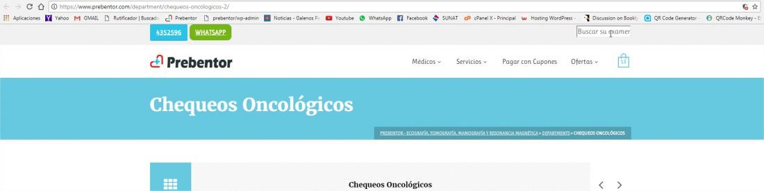

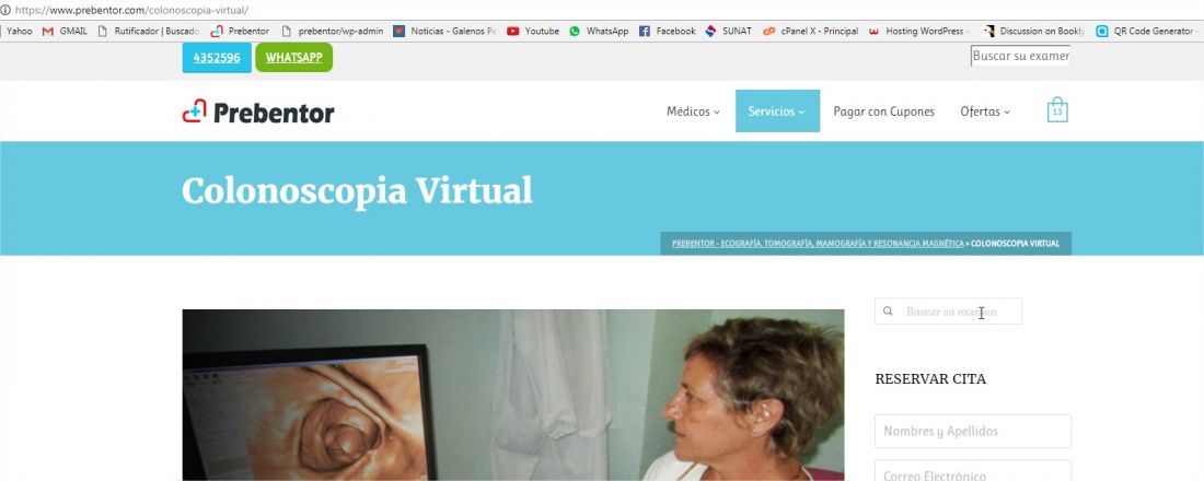

buenos días por favor como puedo editar el tamaño del texto buscar?
En la parte del encabezado puse un widget de buscar. pero edite el texto y puse "buscar su examen" ., pero me gustaria cambiar el tamaño del ancho para que sea vea el texto completo.
ver adjunto
Respondido : 24/08/2017 8:24 pm

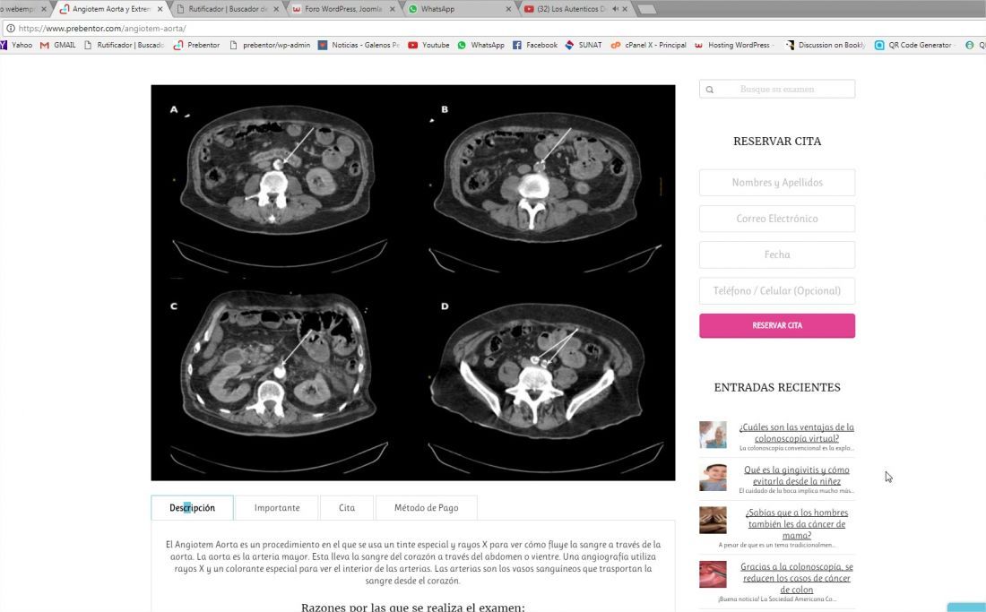

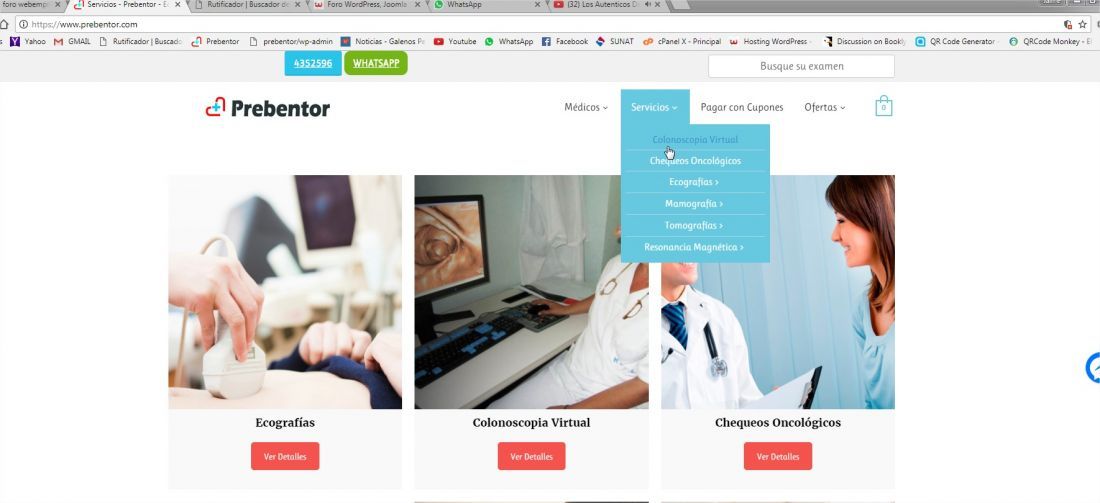

Por favor hace más de un día aproximado
tenía un problema con el widget de "buscador" el tamaño, luego edite el texto y puse "busque su examen" pero como aparecia el texto con orientacion izquierda pedi por favor que me dijeran como hacerlo para centrar
y me dieron esta respuesta:
Puedes probar modificando el siguiente código en la línea 561:
body, button, input, select, textarea {
color: #666666;
font-family: inherit;
font-size: 18px;
line-height: 1.3;
text-align: center;
Al colocar ese codigo, se ha desconfigurado todo el texto de mi plantilla, porque como puede ver en los adjuntos todos los textos de paginas como entradas, hasta el logo estan centrados, y yo solo pedi que se centrara el texto solamente de "busque su examen"
por favor es urgente.
ver adjuntos
Respondido : 26/08/2017 5:35 pm

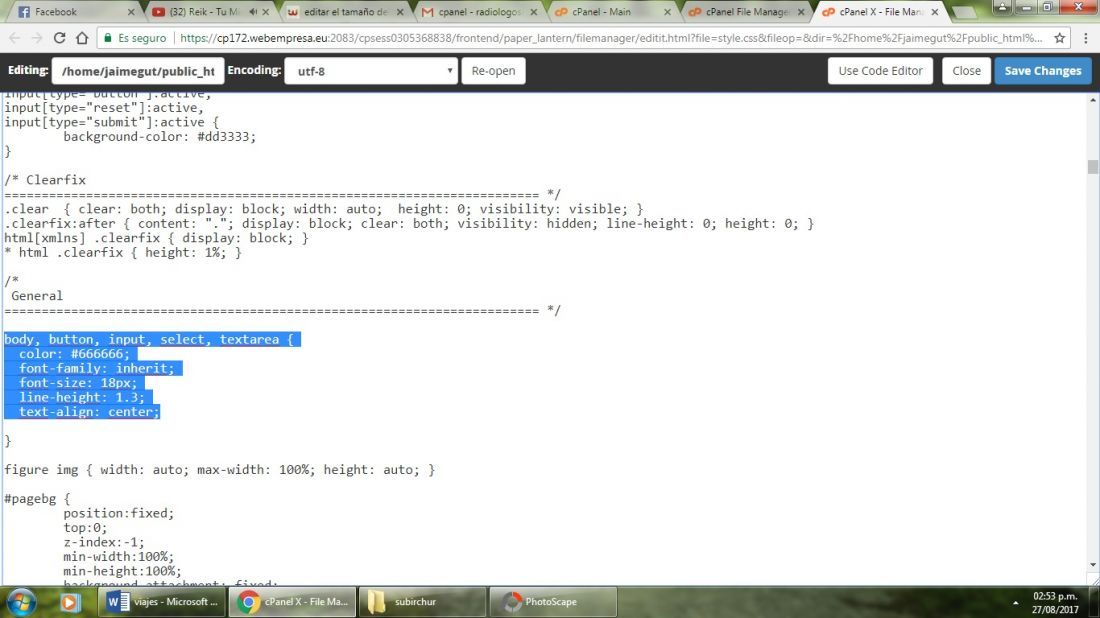

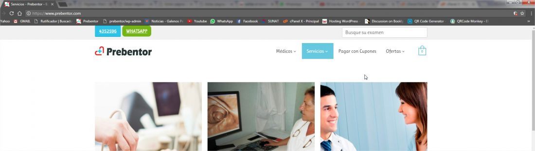

Jaime,
¿Puedes indicar exactamente en que archivo CSS hiciste el cambio que ha desconfigurado tu tema?
Una captura de la parte de tu hoja de estilos CSS donde hiciste el cambio y el nombre del archivo CSS servirían para verificar si es el lugar correcto para ese cambio, ya que mal aplicado afecta a clases como "body" y eso afecta a toda la página.
¿Realizas copias de seguridad habitualmente antes de aplicar cambios que pueda provocar errores en tu web que la dejen inoperativa?
- Backups WordPress en 2 minutos con All In One WP Migration: https://www.webempresa.com/blog/backups-wordpress-en-2-minutos-con-all-in-one-migration.html
Respondido : 27/08/2017 2:00 am
Respuestas: 524
Esto me dijeron:
color: #666666;
font-size: 18px;
line-height: 1.3;
text-align: center;
Puse este codigo en esta dirección:
/home/jaimegut/public_html/WEBS/prebentor.com/wp-content/themes/lifecare/style.css
color: #666666;
font-size: 18px;
line-height: 1.3;
text-align: center;
Respondido : 27/08/2017 9:55 pm
Respuestas: 42195
Hola Jaime.
El código que muestras es muy genérico y puede afectar a otras partes de la web.
Elimina el anterior y añade lo siguiente:
.search-box #s {
    font-size: 18px;
Respondido : 28/08/2017 11:28 am
