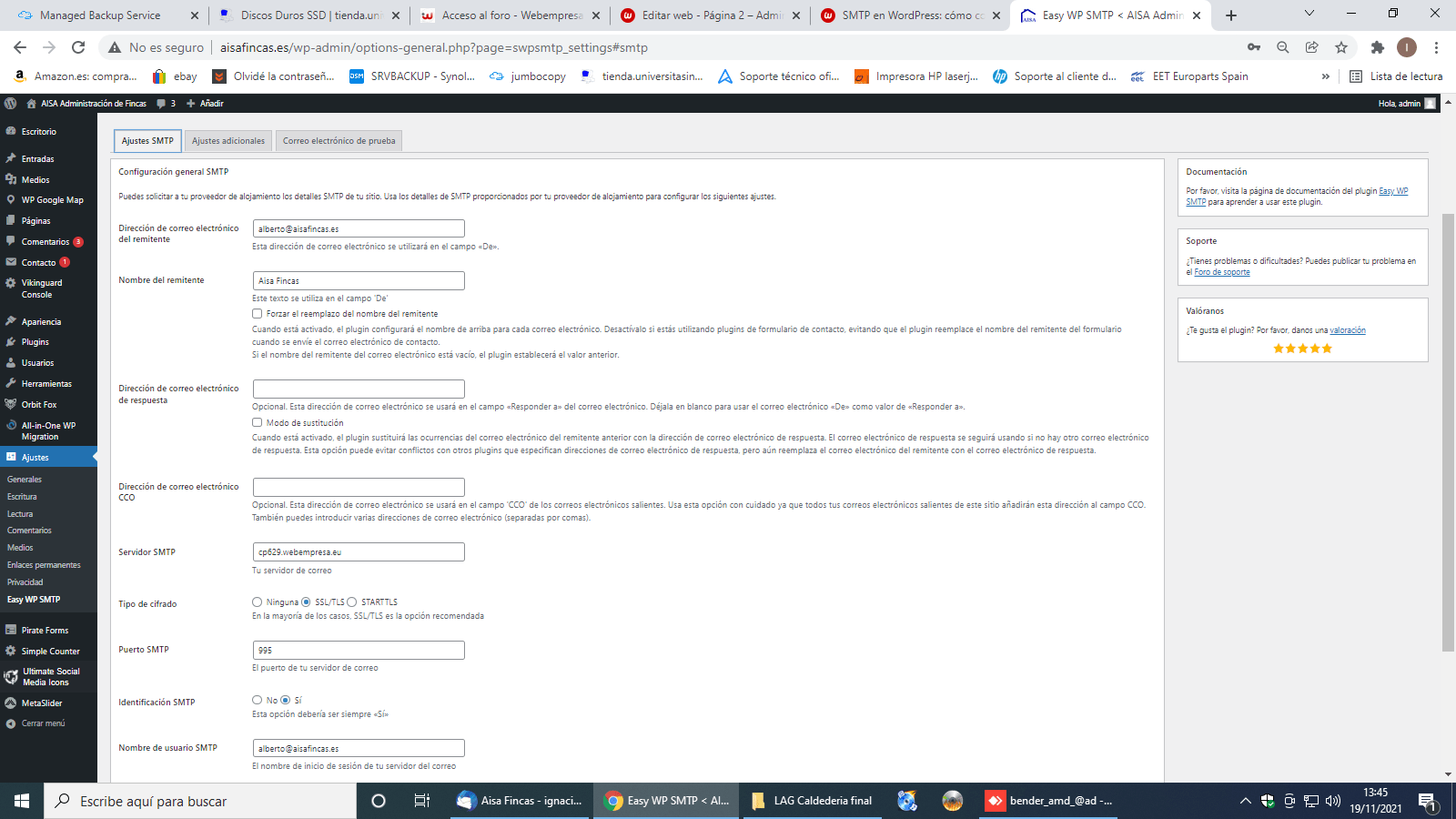

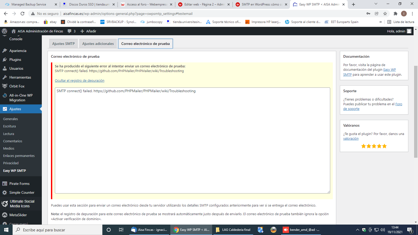

Respuestas: 18
la configuracion para ver si esta bien
este error me da
Respondido : 19/11/2021 12:46 pm

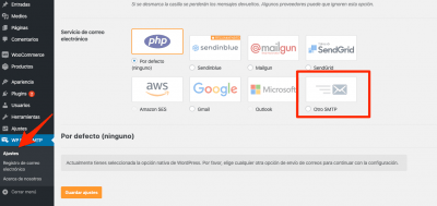

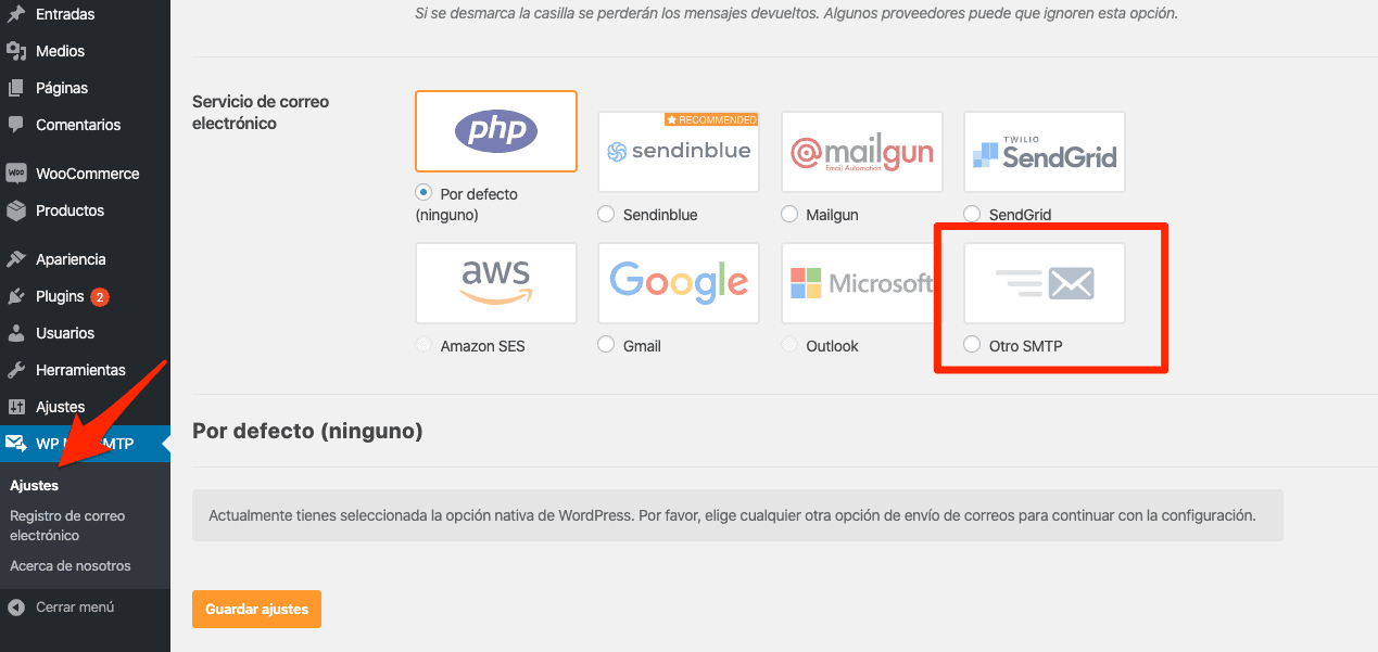

Hola Fernando,
Prueba realizar la configuración del SMTP con el siguiente complemento, -> https://es.wordpress.org/plugins/wp-mail-smtp/ de igual forma antes de ello comprueba los datos de conexión de SMTP de tu correo por ejemplo el puerto que estás usando puedes probar con el 465
Ten en cuenta que para este plugin -> https://es.wordpress.org/plugins/wp-mail-smtp/ necesitas seleccionar la opción de otro SMTP y añadir los datos de configuracion de tu cuenta
Puedes ver más información como obtenerlos datos de configuración de tu correo en el siguiente enlace -> https://guias.webempresa.com/preguntas-frecuentes/datos-configuracion-una-cuenta-correo-cpanel/
Revisa esto y nos comentas como ha ido todo

Respuestas: 18
el
Easy WP SMTP
ya esta bien configurado ya que el mail de prueba llega sin problemas

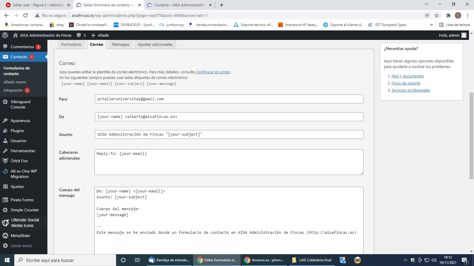

Ok, hagamos los siguientes ajustes en tu formulario
1-En los destinatarios coloca un correo gmail para la prueba
2-En el remitente coloca únicamente el correo "alberto@aisafincas.es"
Probemos de la siguiente manera para validar que el formulario funciona.
Respondido : 19/11/2021 5:44 pm

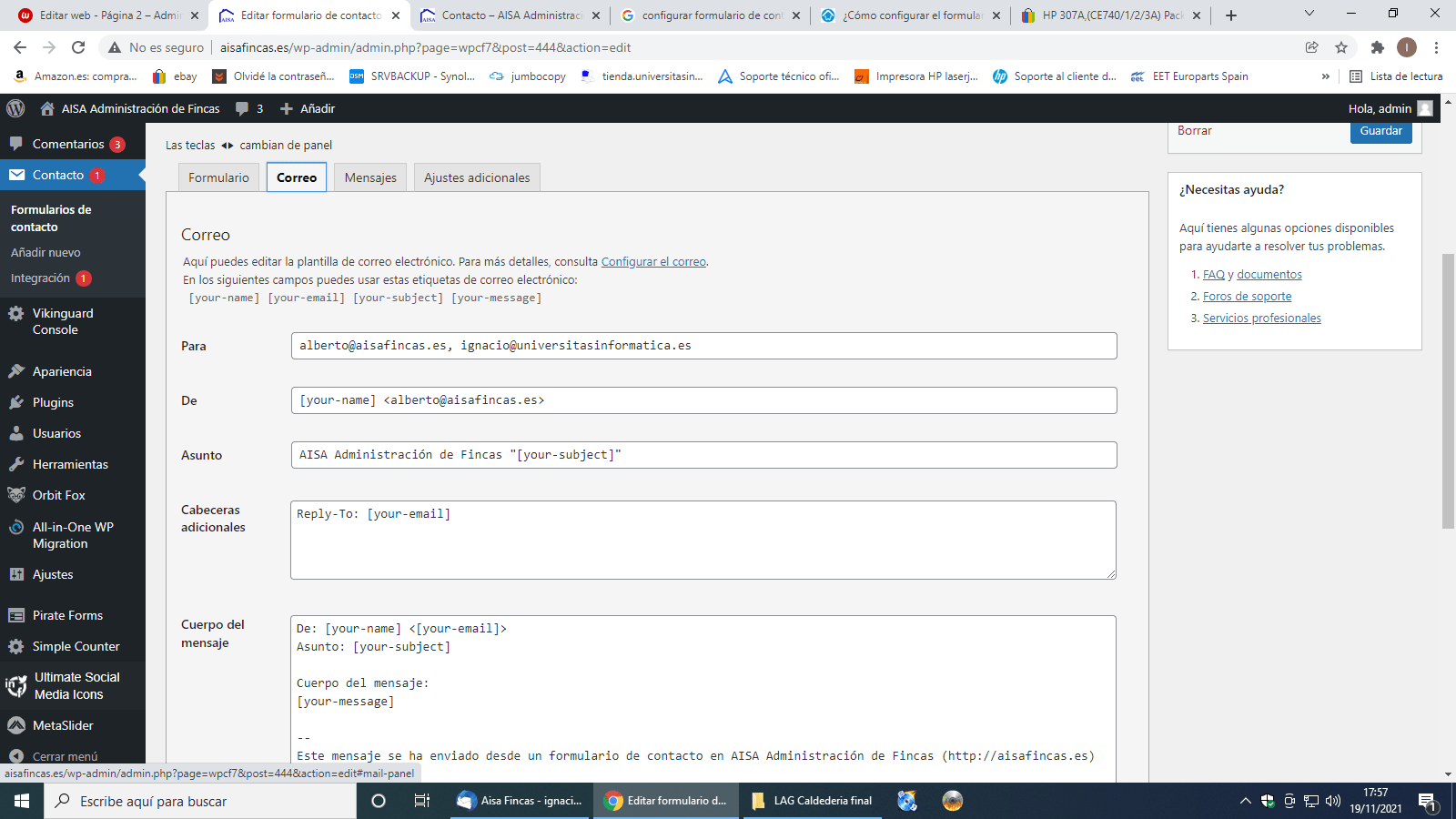

Respuestas: 18
esta config he puesto y sigue sin funcionar

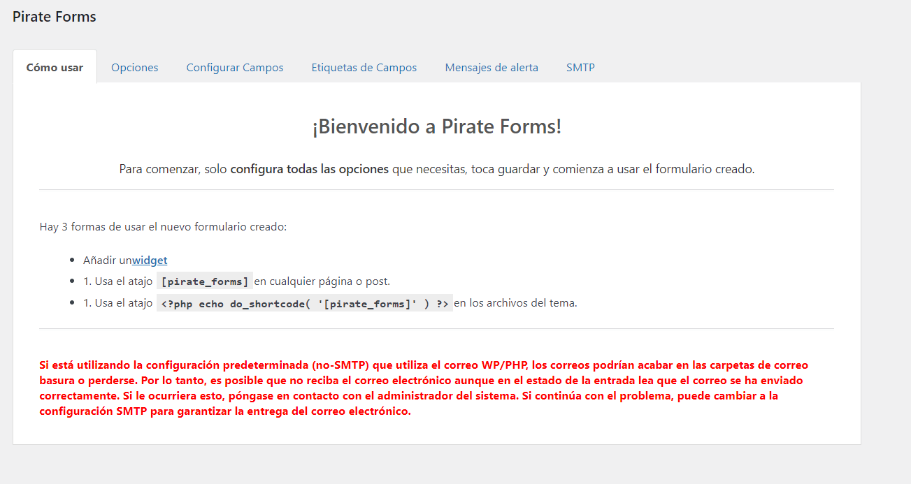

Veo una discrepancia entre lo que tratas de probar y el formulario que tienes configurado en tu pagina de contacto

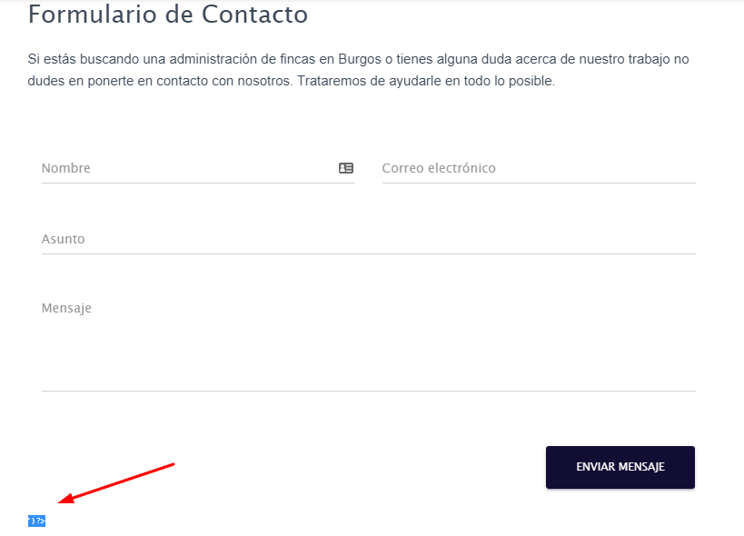

Desde el asistente virtual stephan veo que tienes instalado el plugin de "Pirate forms" el cual es el que figura en tu pagina de contacto, por otra parte tratas de configurar un formulario en contact form 7 pero no es el que esta incluido en la pagina de contacto.
form1
Por otra parte estas agregando el formulario de private forms de forma incorrecta dejando un codigo extra que puede que este ocasionando problemas, adjunto captura de referencia
form0

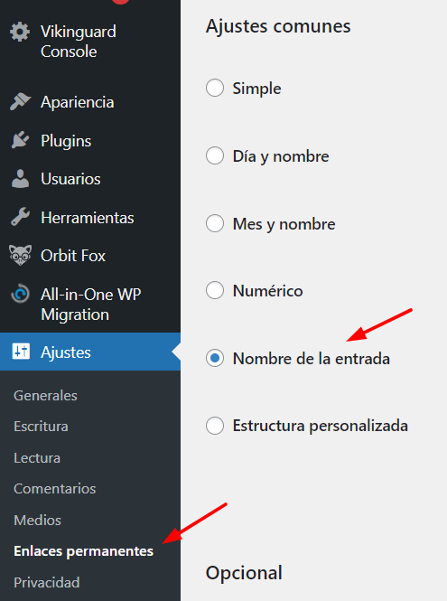

Por ultimo pero no menos importante veo que los parametros de tus URL estan sin configurar, deberias de determinar tus enlaces permanentes de la siguiente manera
enlaces
Por favor valida que estes usando el formulario correcto, elimina el código mal utilizado y ajusta tus enlaces permanentes

Respuestas: 18
he cambiado el correo en en el formulario corecto y parece que me ha llegado pero tengo q revisarlo tambien he areglado lo de la url me falta modificar la otra advertencia

Respuestas: 18
ahora al rellenar el formulario me llega un correo del formulario pero no me llega lo que se escribe en el formulario
Respondido : 20/11/2021 10:33 am
Hola Fernando.
Para que lleguen los campos del formulario los tienes que añadir en el cuerpo del mensaje:
Por ejemplo en la pestaña " Formulario " tienes el siguiente código para el campo mensaje:
[textarea your-message]
Ese código lo tienes que añadir en la pestaña " correo " el bloque " Cuerpo del mensaje ", veras que tienes lo siguiente " [your-message] ", hay que sustituirlo por el que copiaste " [textarea your-message] "
Tienes que hacer los mismos pasos para los demas elementos.
Respondido : 20/11/2021 11:39 am
