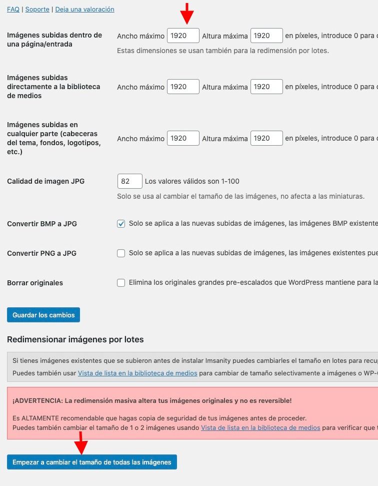

Hola Tomas.
¿también tengo que cambiar las imágenes originales de las entradas?
En principio sí ya que las imágenes se registran con un ID y al subir nuevas imágenes este ID cambia.
Tienes el siguiente plugin que redimensiona las imagenes que tengas ya subidas:
-> https://es.wordpress.org/plugins/imsanity/
Solo tienes que acceder a las opciones del plugin, indicar las dimensiones de las imagenes y pulsar en el botón parar redimensionarlas.
screenshot joomlero cp95.webjoomla.es 2021.01.13 12 55 42
Respondido : 13/01/2021 11:56 am

Respondido por: @pepesoler
Perdona Pepe, mi problema es que tengo muchas imágenes subidas sobredimensionadas, si te estoy entendiendo bien, con este plugin puedo directamente redimensionar todas las imágenes y con ellos me ahorraría hacerlo una a una. Eso es genial.
¿Y estas imágenes redimensionadas sustituirían a las anteriores en todas las entradas? ¿También se sustituirían en la carpeta de Uploads? Porque si realizo esta acción de redimensionamiento, ahorraría de manera bastante sencilla mucho espacio en el disco.
Respondido : 13/01/2021 12:22 pm
Hola Tomas.
con este plugin puedo directamente redimensionar todas las imágenes.
Exacto, redimensiona todas las imágenes que tienes a los tamaños que le indiques en el plugin.
Si, redimensiona las imagenes que tienes ahora y no tendrías que hacer nada más.

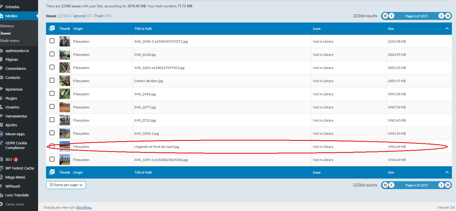

También he adquirido la versión Pro de Media Cleaner y he pasado el Scan a mi carpeta de Upload con un resultado de 22.000 incidentes que he empezado a revisar antes de hacer un borrado en masa (ya he hecho copia de seguridad de la carpeta, por si acaso)

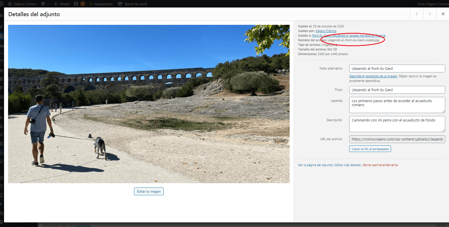

Un detalle que he observado es que me salen incidencias de fotos que aparentemente sí que utilizaba, pero que no sé por qué motivo, en lugar de subirse con el nombre original, se subían con el nombre xxxxxx-scaled, por lo que la original me sale sin usar en Media Cleaner. ¿Imagino que esto es correcto?
Un saludo y muchas gracias

Tal vez tenga que ver con el plugin de redimiensionamiento, es posible que no sea del todo compatible con Media Cleaner.
De manera general podrías renombrar esas imágenes quitando el texto adicional del nombre del archivo y verificar si aún así te detecta que no se esta usando.
Posiblemente tengas que sobreescribir las imágenes anteriores ya que tendrán el mismo nombre.
Respondido : 13/01/2021 8:17 pm
Respuestas: 31
@jmarreros
No debería ser eso, porque Media Cleaner lo pasé antes del redimensionamiento.
De hecho, todavía tengos algunas sin redimensionar y que aparece tal como te comento.
He buscado en Uploads y aparecen ambas imágenes, la normal y la scaled (ambas con sus miniaturas), pero por defecto parece que en los posts cogía la scaled.
