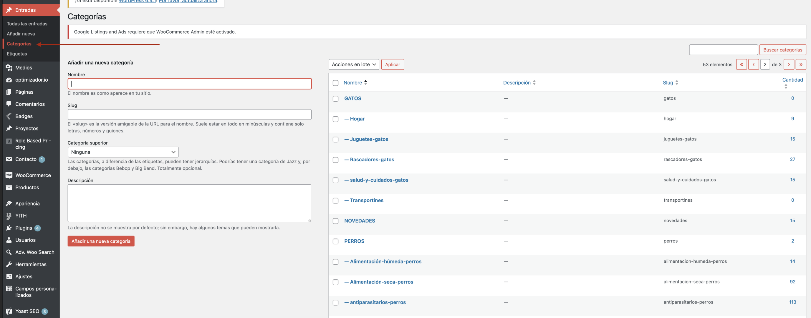

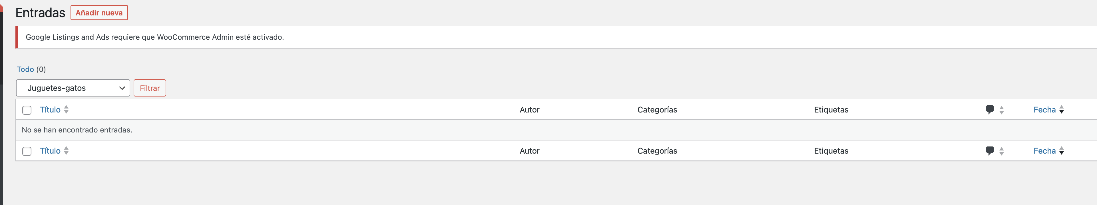

Que son las entradas-categorías?...se han creado ellas solas..?...yo solo utilizo categorías para productos...si clic sobre la cantidad que aparece...no se han encontrado entradas....entonces puedo borrarlas?

Hola Alberto.
Las Entradas son los posts que puedes crear por ejemplo para un Blog.
No, las categorias no se crean solas, hay que crearlas, es posible que en un principio crearas las categorias paar los productos aunque las actegorias de productos se crean desde WooCommerce.
Si, si no vas a crear entradas y no vas a utilizar las categorías para las entradas puedes eliminarlas, siempre puedes volver a crearla si en algún momento decides crear un blog para la tienda.

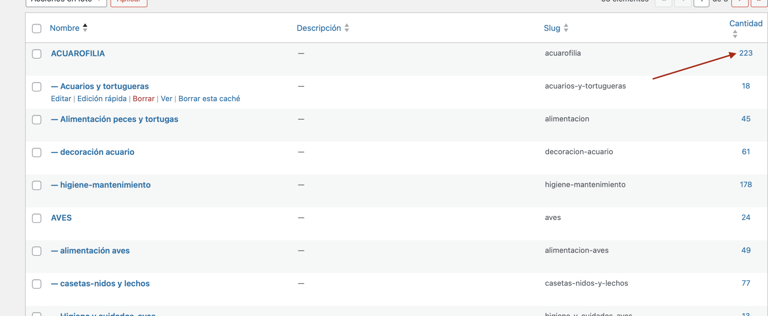

Acabo de averiguar como se crean...de forma automática cada vez que subo una imagen a medios....eso es lo que significa el numero que figura en cantidad tal y como te señalo en el  adjunto....las categorías son las categorías de medios...asi que sí...está enlazado y se crean de forma automática ya que interpreta una imagen como una entrada..lo que para mí es un error...como desvincular esto?

Hola Alberto.
No Alberto, son dos cosas distintas, una cosa son las imágenes y otra las categorías, cuando subes una imagen al media de WordPress no se crear una categoría.
Lo que veo que tienes el plugin Media Library Categories, este plugin es para poder tener las imágenes por categorías o carpetas y entonces si, no se crea una categoría pero las imagenes si que las tienes por carpetas o categorías.
