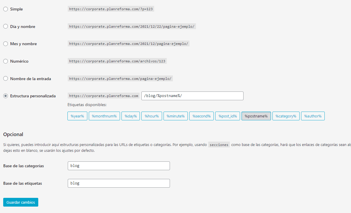

Hola, cuando intentamos cambiar la estructura de los enlaces permaentes de las entradas del blog (para diferenciarlo del resto de páginas) a:
/blog/%postname%/
e intentamos acceder a los posts, nos da error 404. Ahora mismo lo hemos dejado como estaba %postname%/
He leido por ahí que deberíamos hacer algún cambio en el .htaccess pero no se qué. Ahora lo tenemos así:

TAmbién he intendado lo de volver a guardar, y nada. Sigue dándome error 404. ¿ayuda?

Que tal Alvaro,
Quizás la configuración sea redundante, si deseas que la estructura de la URL sea tudominio.com/blog/nombre-del-post solo basta con hacer lo siguiente
1-Usar la estructura personalizada "/blog/%postname%/"
2-Modificar la estructura de las categorías y las etiquetas ya que la dejaste solo en "Blog" y debería ser
Base de Categoría blog/categoría
Base de Etiquetas blog/tags
Valida que no dejes la base de las categorías ni la de las etiquetas solo en "Blog" y prueba el resultado

GRACIAS! Resuelto!
