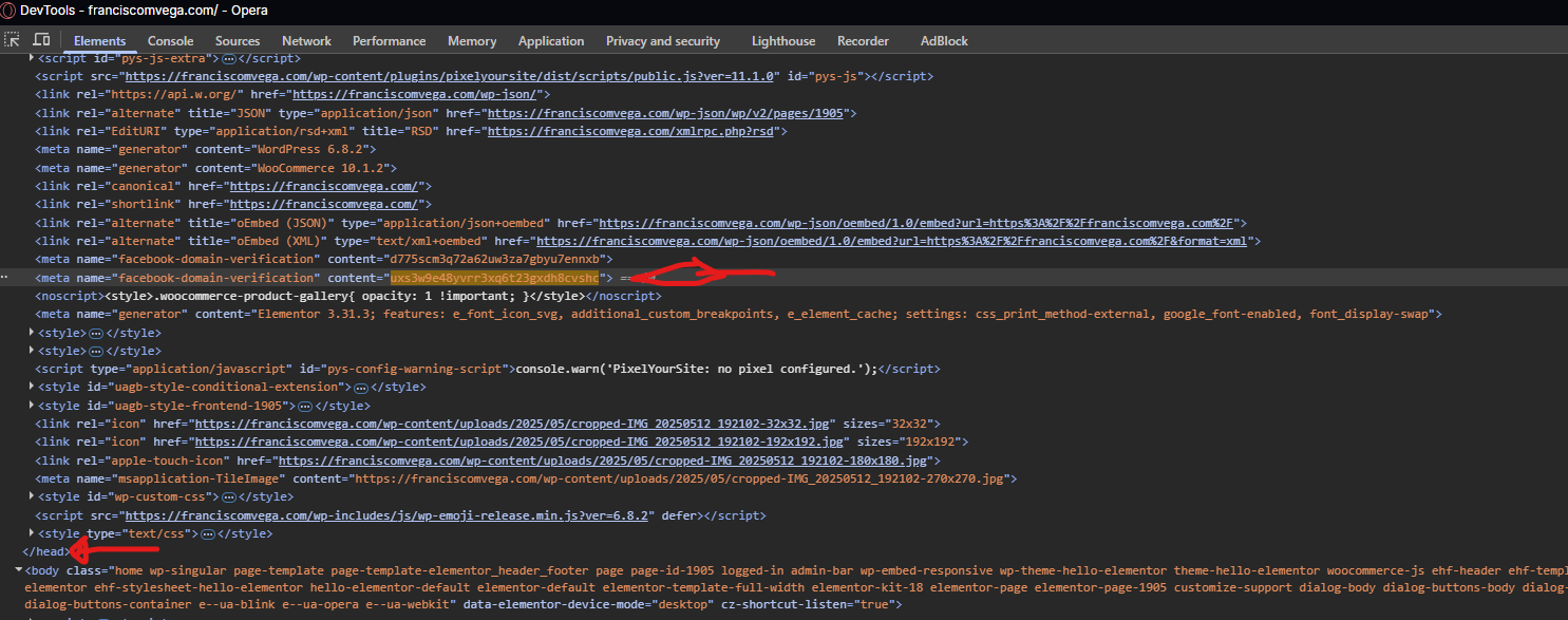

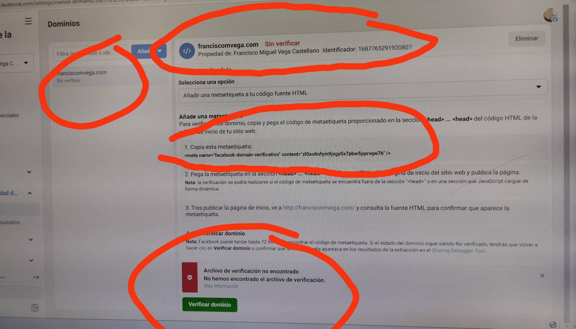

Tras copiar y pegar la metaetiqueta proporcionada por Meta en el plugin de Wordpress, no se puede verificar el dominio en Business Manager.
Mensaje: "No hemos encontrado el archivo de verificación".
Adjunto fotos.
¿Podrías ayudarme, por favor?.

Respuestas: 296
Añado las fotos que se me quedaron atrás. Perdón.
Verificación 1
Verificación 2
Respondido : 06/09/2025 6:17 pm

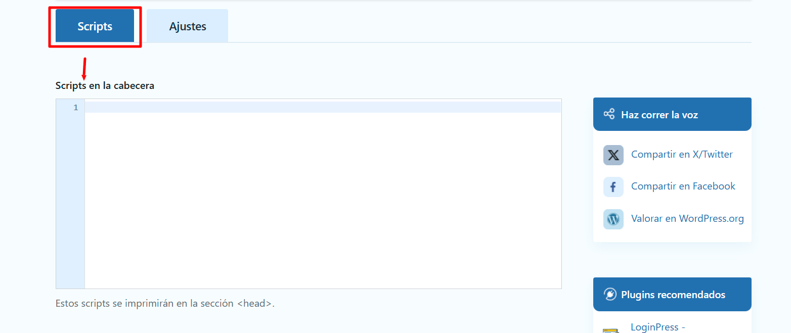

Hola Francisco,
Ese código no es el que debes agregar en el texto que nos compartes de tu WordPress, de hecho esa parte es muy probable que sea la parte de Analytics, no tiene relación con Facebook Business. Para agregar este codigo tiene que ser en el header de tu sitio, para ello instala este plugin:
https://wordpress.org/plugins/wp-headers-and-footers
Una vez que lo instales vas a Ajustes > wp headers and footers, una vez dentro vas aquí a scripts:
Alli colocarás lo que dice (copiar esta metaetiqueta), verifica y nos comentas.

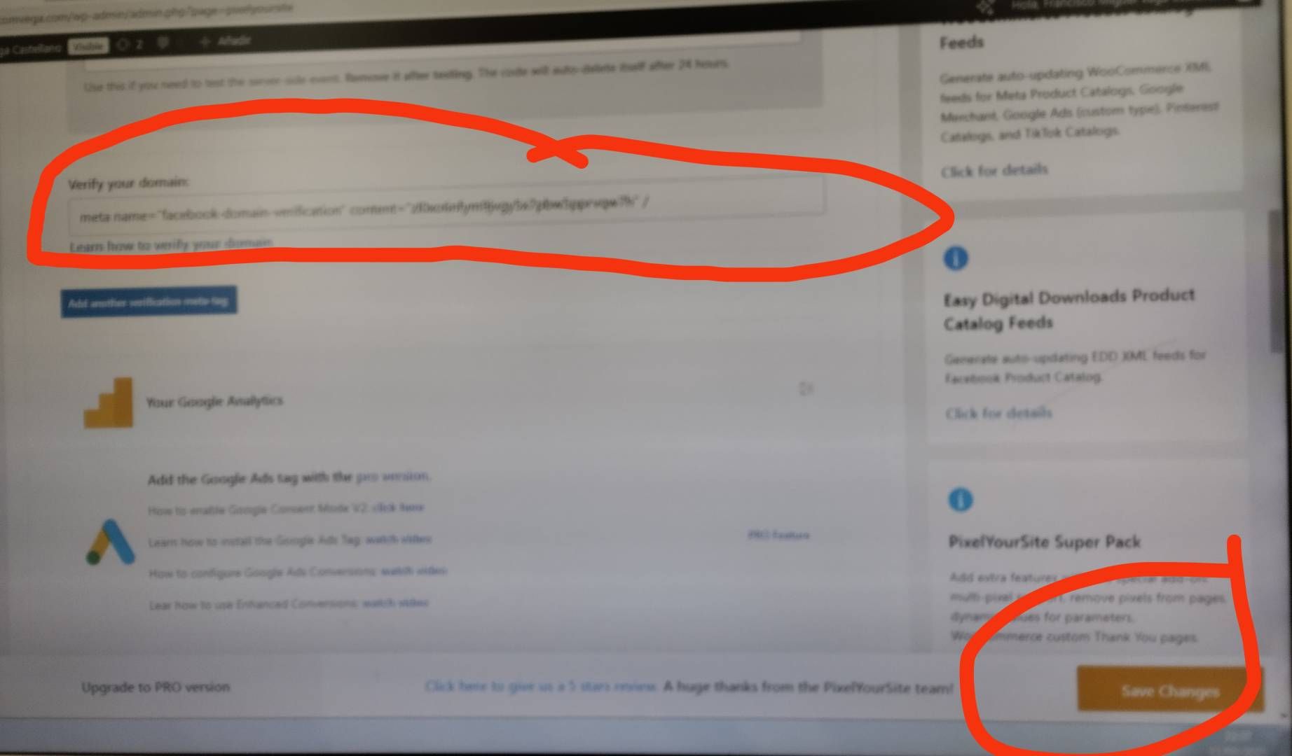

Respuestas: 296
Hola Argenis.
Gracias por tu respuesta.
He seguido al pie de la letra tus instrucciones y me sigue dando error a la hora de verificar el dominio en Business Manager.
Lo que te he compartido es consecuencia de estar siguiendo las instrucciones de un mentor de Business Manager, a través de un vídeo comentado.
He comprobado que todos los pasos e imágenes que me sirve son idénticos a los que realizo.
En este sentido, "Pixelyoursite" (imagen que te compartí) es el plugin que activé en mi Wordpress para copiar la metaetiqueta proporcionada por Meta.
A partir de ahí, no logro verificar el dominio en Business Manager.
Estoy es lo que puedo aclarar.
¿Qué puedo hacer, por favor?.

Respuestas: 12394
Hola Francisco,
Estoy viendo según los pasos que indica en la imagen que nos compartes que si esta agregando en tu página el código, ya tendrías que consultar con Facebook business el que esta sucediendo, ya que lo vemos donde ellos lo indican.
Esta antes del cierre del /head, en este caso vemos todo segun las instrucciones.
Respondido : 07/09/2025 9:41 pm

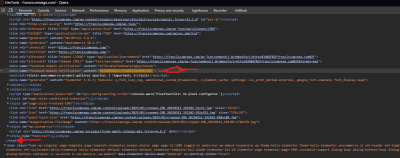

Respuestas: 296
Hola Argenis.
Gracias por la respuesta.
He eliminado el otro plugin y a partir de ahí he usado siempre el que me recomendaste "Insert headers and footers".
Pero por mucho que lo he intentado, me aparece el mismo error al intentar verificar el dominio en Business Manager: "No hemos encontrado el archivo de verificación".
He seguido los comentarios e instrucciones de Facebook siguientes:
El error que aparece en Facebook Business Manager al verificar el dominio con metaetiqueta suele suceder porque Facebook no encuentra la metaetiqueta en la sección correcta del código de la página, que debe estar dentro de la etiqueta<head>de la página principal.
Puntos importantes para solucionar el problema usando el plugin "Insert Headers and Footers" en WordPress (como en Webempresa):
  • El código de la metaetiqueta que Facebook provee debe pegarse en la sección de "Header" (cabecera) dentro del plugin.
  • Luego, hay que guardar los cambios en el plugin para que el código quede efectivamente en el sitio.
  • Para comprobar que la metaetiqueta está correctamente instalada, hay que inspeccionar el código fuente de la página principal en el navegador y verificar que aparezca en la sección<head>.
  • Solo después de confirmar esto, se debe volver a intentar la verificación desde Facebook Business Manager.

Respuestas: 12394
Hola Francisco,
Con respecto a validar si está en el head, es lo que te comente en mi mensaje anterior, ya lo tienes en el head, solo te queda probar lo de vaciar la cache instala este:
https://es.wordpress.org/plugins/autoptimize
Luego Vacias la cache con un botón que se muestra en la parte superior de tu sitio que indica vaciar cache, trata con esto y ya nos comentas, pero como te indique vemos en tu sitio agregado el código, ya seria que facebook lo valide.
Respondido : 09/09/2025 5:37 pm
