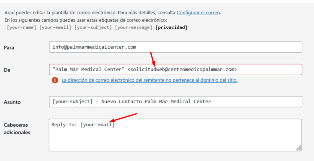

Buenas tardes, en la web que os indico, desde hace unos dias hemos detectado que nos ha dejado de funcionar los formularios de contacto.
Lo hemos revisado con soporte, y nos indican que a nivel de servidor no ven nada.
El formulario funciona con contact form, y aparentenemente no se ha tocado nada, pero al enviar mensajes nos da un mensaje de error que adjunto, os agradeceriamos si nos podeis ayudar a revisarlo.
Muchas Gracias!!!

Buenas tardes
Ya tenemos configurado el pluging wp-mail-smtp

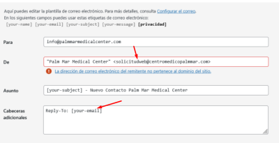

¿El email configurado para el envio desde el pluging y que está puesto en el contact Form debe de ser asociado al dominio de la web o se podría utilizar otro correo asociado a otro dominio configurado en el plugin? Adjunto imagen.

Buenas tardes el correo existe, pero no está asociado al dominio de la web.. con lo que entiendo que ese correo no vale y tiene que ser uno asociado al dominio de la web .. Te adjunto pantallazo.
Gracias!

Seguimos revisando y sigue sin funcionar...
el correo que estamos utilizando que está configurado en el pluging dentro del Wordpress de la web, WP MAIL SMTP es solicitudweb@centromedicopalmmar.com, realizamos pruebas con el plugin y este al hacer la opción de prueba de envio nos revite bien el correo de prueba.. y llega bien la prueba.
Pero al enviar correos desde el formulario nos sigue dando el mensaje de error:
"Failed to send your message. Please try later or contact the administrator by another method."
Gracias!

Respuestas: 6937
Hola Benigno,
Gracias por la imagen, puedo sugerir algunos ajustes
1- El correo destinatario o donde llegaran las notificaciones si debe ser una dirección de correo real donde llegaran todos los ingresos del formulario
2- El correo de remitente o el que esta en el campo "De" debe ser un correo que haga match con el dominio del sitio web, asi que lo cambiaria a info@palmmarmedicalcenter.com
3- El campo de cabeceras adicionales elimina su contenido
form
Prueba y nos comentas
