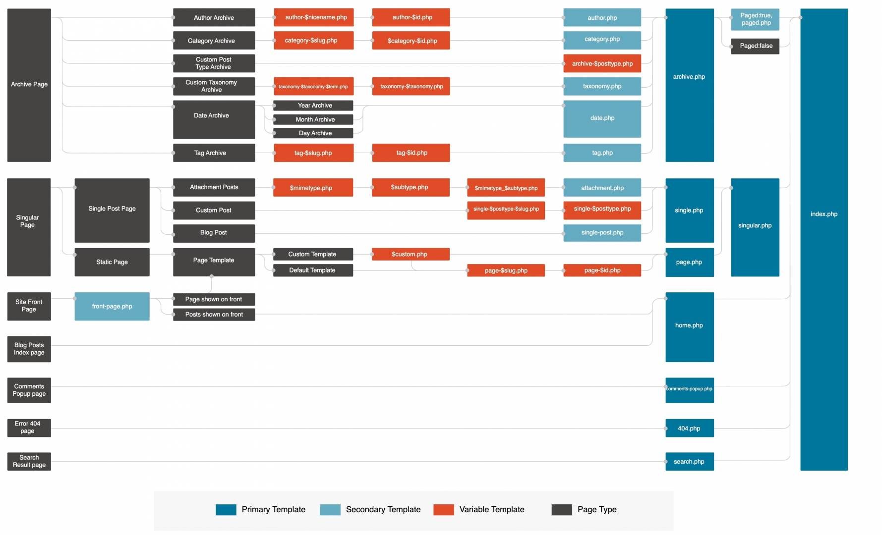

Con WordPress no se puede, las paginas se montan cargando unas partes de archivos, para que me entiendas existe archivos para cada apartado, header.php ( Cabecera ) footer.php.......
En esta imagen tienes una estructura de los archivos:
screenshot nimbus capture 2022.02.08 15 20 06
Las extensiones se añaden por medio de los Widgets o si ofrecen algún ShortCode para añadirlo en la pagina/entrada donde lo quieras mostrar.

Gracias Pepe, no sé como puedo obtener una imagen con la estructura de archivos de mi plantilla.
