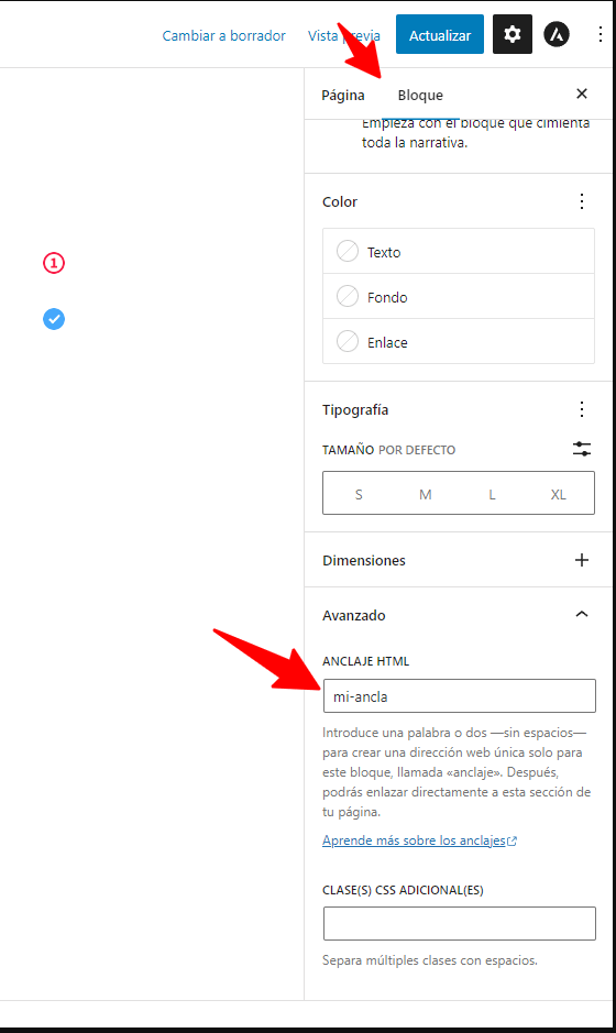

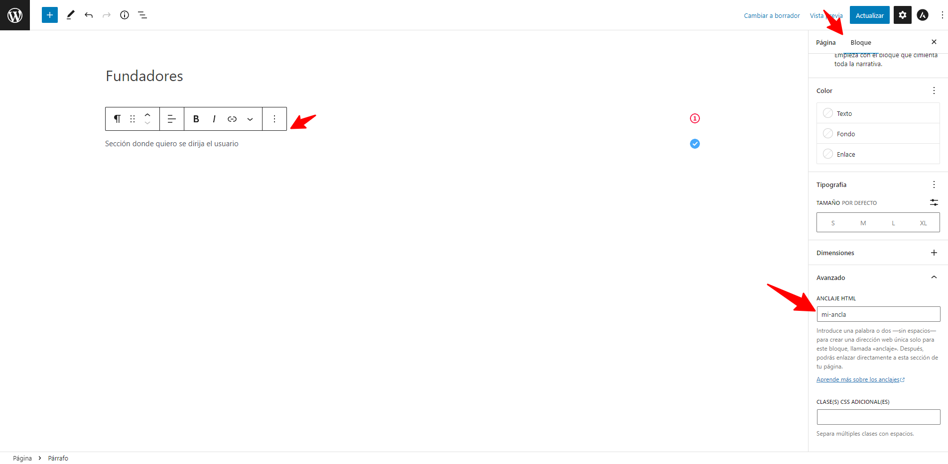

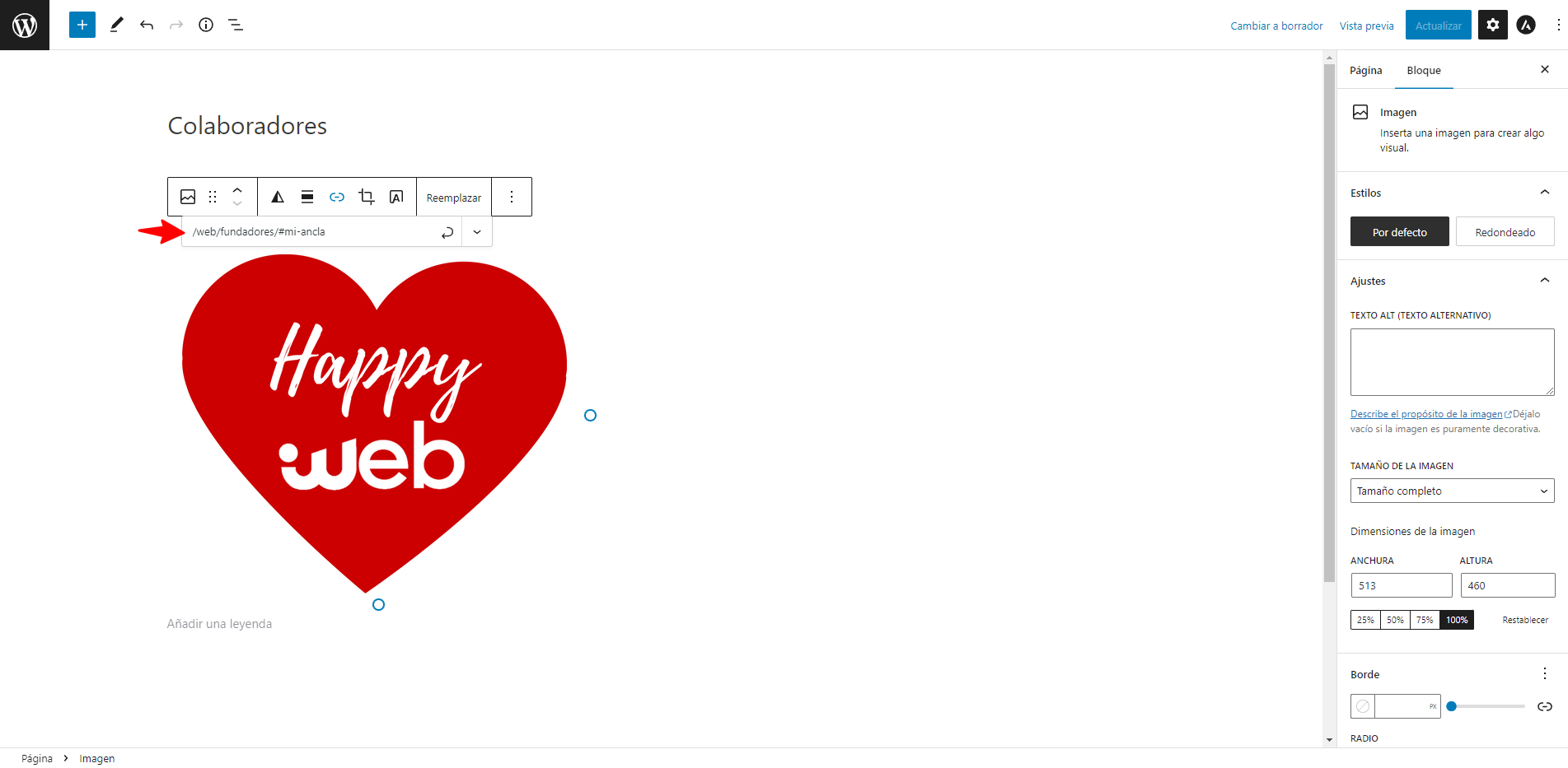

Hola Jesus,
En este caso entiendo que deseas añadir un enlace ancla en una imagen para que al pulsar sobre ella esta se dirija hacia la otra página, si es así en este caso lo primero es añadir el ID identificado en la página de destino, por ejemplo si deseas que la imagen vaya a una sección específica de la página debes colocar algo como
Luego la imagen donde colocarás el enlace debes añadir el ID de tu sección que acabas de añadir colocando por delante la almohadilla #, por ejemplo
Ten en cuenta que la estructura del enlace debe ser https://tudominio.com/pagina-donde-esta-el-ancla/#Id-ancla
Puedes ver un ejemplo completo en este corto video → Contenido solo visible a usuarios registrados
También puedes revisar como añadir enlaces anclas en WordPress en esta entrada que tenemos disponible
→ https://www.webempresa.com/blog/crear-saltos-enlaces-misma-pagina-wordpress.html
→ https://www.webempresa.com/blog/como-crea-un-texto-ancla-en-wordpress.html
Verifica si con esto logras añadir lo que necesitas.

Hola Jesus.
Revisa si es esto lo que buscas:
screenshot www.webempresa.com 2023.01.13 11 00 58
Respondido : 13/01/2023 10:03 am
