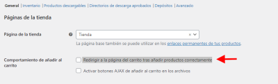

Si quieres saltarte la pagina del carrito solo tienes que acceder a WooCommerce -> Ajustes -> Productos y desmarcar la opción " Redirigir a la página del carrito tras añadir productos correctamente "

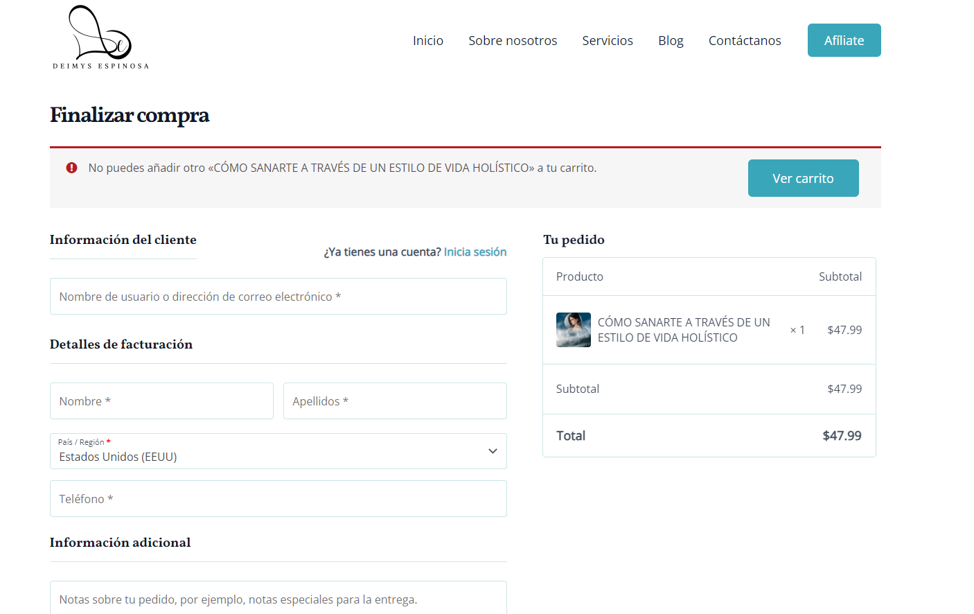

Otra opción con una URL en el botón, en este caso seria " https://deimysespinosa.com/finalizar-compra/?add-to-cart=1461 "
Si pruebo el enlace que te indico Veo que dirige a la pagina de pago:

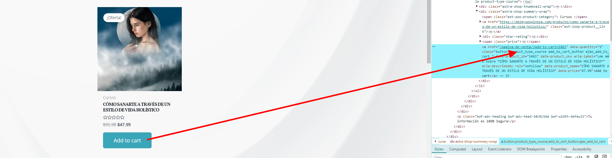

Como estas añadiendo el enlace de ese botón ? Puedes mostrárnoslo ?
Si te das cuenta la URL del botón no es la misma que te indicamos:
screenshot nimbusweb.me 2024.04.18 15 19 46
La URL tiene que ser esta " https://deimysespinosa.com/finalizar-compra/?add-to-cart=1461 "

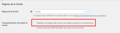

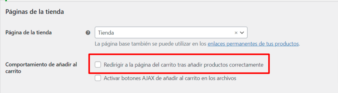

Desactiva la opción de que una vez se agregue un producto, redirija al carrito, es decir, ingresa de nuevo en WooCommerce > ajustes > producto y desactiva esta opción:
Con eso, agregado en cualquier lado debe funcionarte y llevar al checkout directamente con ese enlace.
