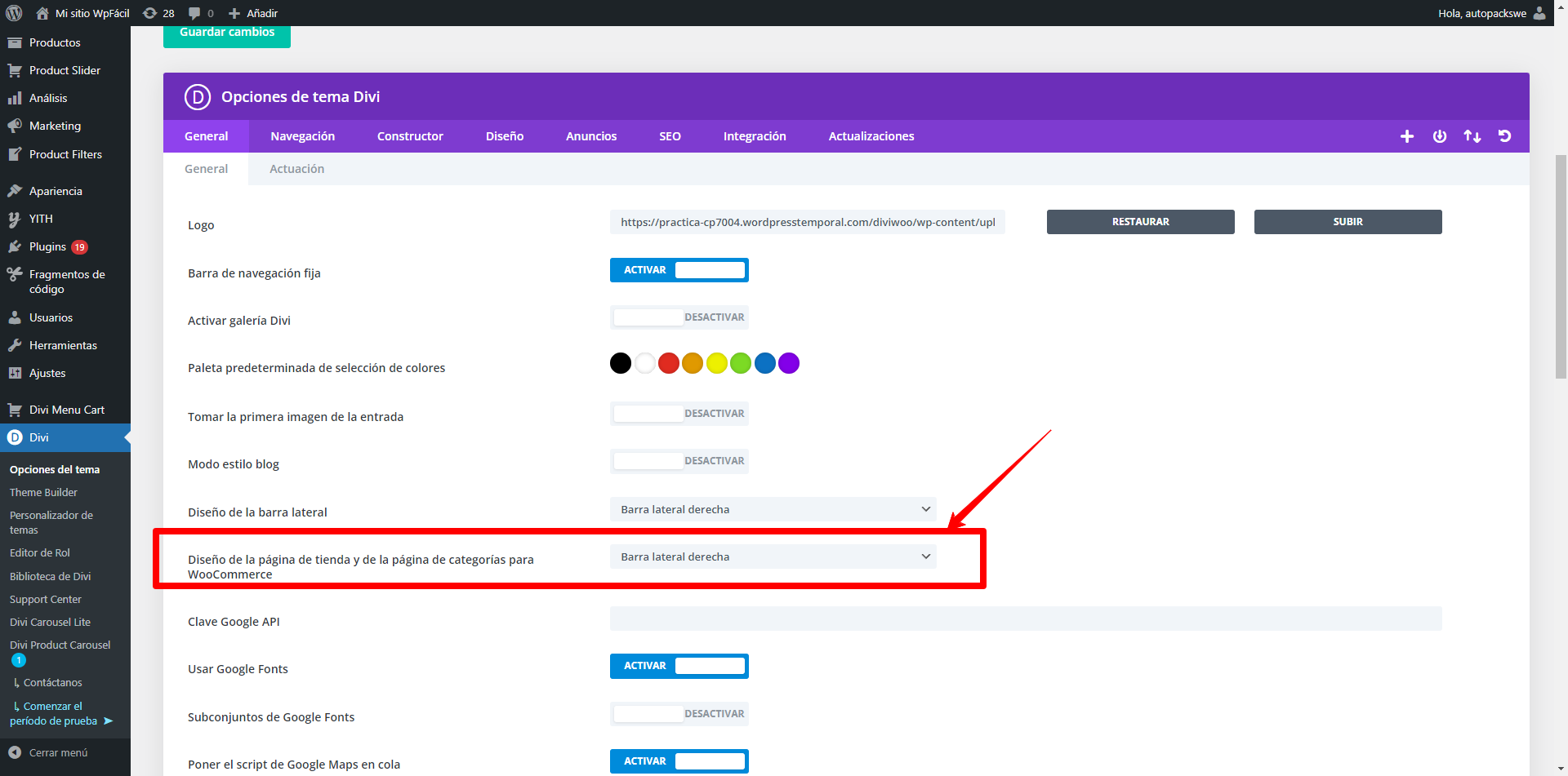

Tengo dudas sobre la página tienda:
1. ¿Esta es la página óptima para ver todos los productos, verdad? ¿O es más fácil crear una página nueva?
2. ¿Cómo puedo añadir los filtros? Cuando añado algún bloque, sección, fila, se sitúa encima del footer por debajo de los productos.
3. No puedo acceder a la edición de la tienda para cambiar el estilo o ¿hay alguna manera de hacerlo?

Hola Rafael,
La página de tienda no es personalizable de forma común, para crear una página personalizada deberás utilizas la opción de Theme builder (generador de tema) de Divi, puedes ver un ejemplo de como hacerlo en el siguiente artículo que tenemos disponible → https://www.webempresa.com/blog/como-personalizar-la-pagina-de-tienda-de-woocommerce-con-divi.html
Sin embargo, debes tener en cuenta que estas plantillas pueden no llevarse bien con las opciones del filtro que intentas añadir y abordamos en otra consulta, revisa lo que te he comentado, ya que es posible necesites seguir utilizando la página por defecto de tienda con Divi si quieres añadir estos filtros en esta página.
La opción más sencilla es que te mantengas con la página de tienda actual y añadas tu barra lateral configurándolo en las opciones de Divi → General
De esta forma podrás tener el filtro de búsquedas en la tienda y usarlo sin problemas.
Revísalo y nos comentas como va todo
