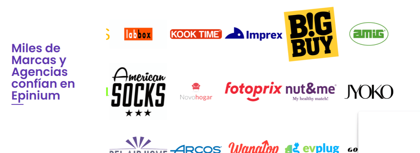

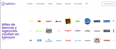

Hola a todos,
haciendo la migración a webempresa estamos revisando que todo este identico a lo que teniamos antes.
Nos hemos encontrado un aumento del tamaño de los logos como en la imagen a continuación.

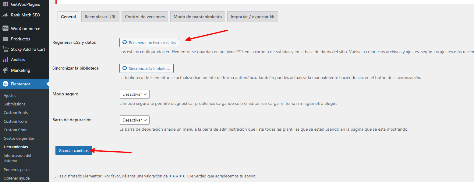

Hola Carlos,
Verifiquemos si esto puede ser un conflicto con la caché de Elementor que veo utilizas, para ello accede a Elementor → Herramientas y pulsa Regenerar CSS y datos
Limpia la caché de tu navegador y el sitio web, luego de ello verifica como se muestra todo

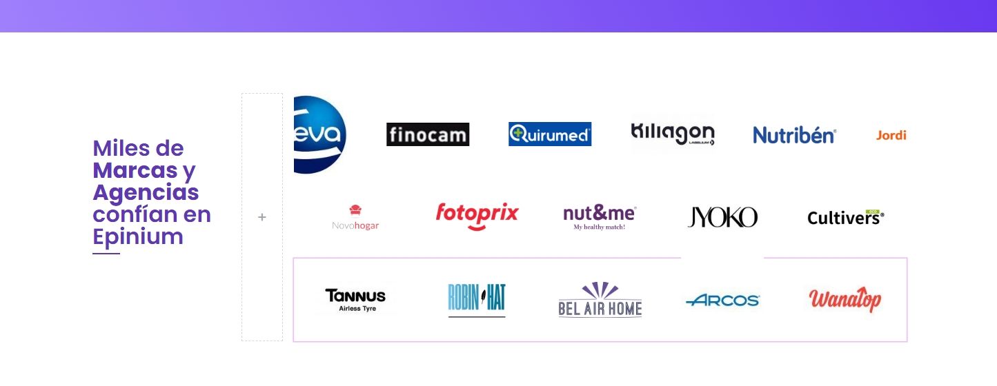

Lo he probado y nada. Me equivoque mencionando lo del css, no tenemos ningun css para este elemento. Creo que el problema es otro.
este elmento es un template. En el editor del elemento de este template nos sale correcto la disposicion. (imagen adjunta)
Pero en el front nos sale roto.

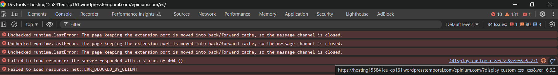

Gracias por los detalles que nos has mencionado, hemos estado indagando mas en tu sitio web y nos hemos percatado de lo siguiente
Desde el inspector de elementos del navegador se pueden apreciar algunos errores, varios de ellos pueden ser omitidos pero uno en particular llama nuestra atención, se trata de una hoja de estilos CSS que se intenta invocar pero que no se encuentra en la ruta mostrada https://hosting155841eu-cp161.wordpresstemporal.com/epinium.com/?display_custom_css=css&ver=6.6.2
Ahora bien considerando de que estas utilizando un dominio temporal y la sintaxis de la carpeta donde se ha incluido esta instalación tampoco es del todo favorable al ser nombrada como el dominio que entendemos es el que se pretende usar "epinium.com" una solución que vale la pena probar es el mover la instalación directamente a un subdominio.
