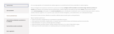

Necesito realizar un trabajo en el que tengo que incorporar un menú como el que adjunto...no se como hacer esto con Divi...me imagino que se puede hacer con algún plugin...

Que tal Alberto,
Acabo de probar y vi que aplicaste el estilo antes compartido, no se desplaza el boton, todos mantienen su tamaño.

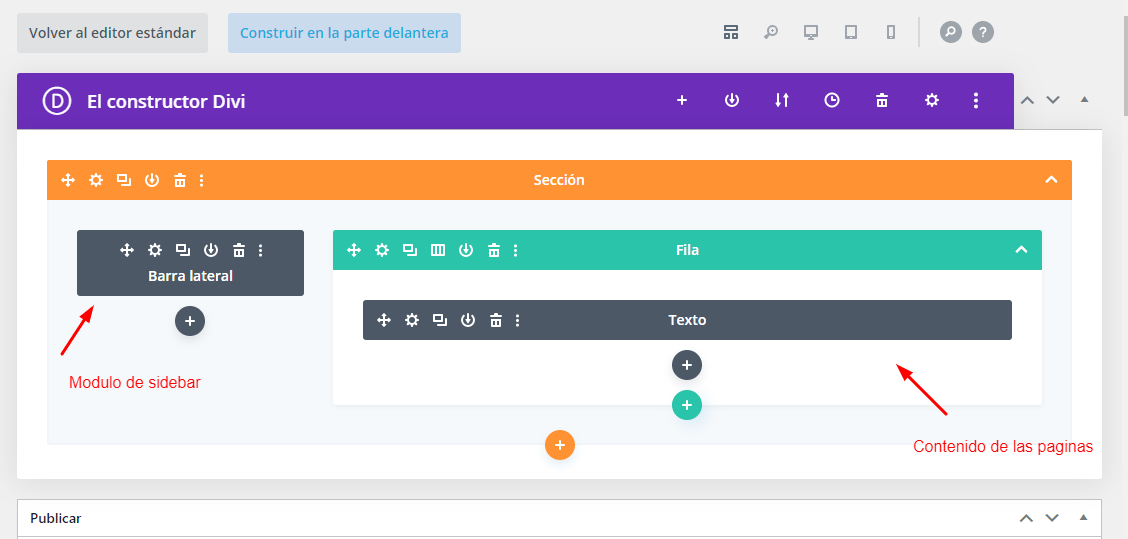

Pues tal como mencionas puedes hacerlo creando dichas paginas por medio de una seccion "Especialidad" donde dependiendo de la disposicion que gustes puedes colocar el modulo de barra lateral de un lado y el contenido de cada pagina en el espacio disponible, luego al tener las paginas con URLs definidas puedes crear un menu o una lista de enlaces y añadirla a la barra lateral ya configurada, adjunto captura de referencia
sidebar
Respondido : 25/06/2021 7:55 pm

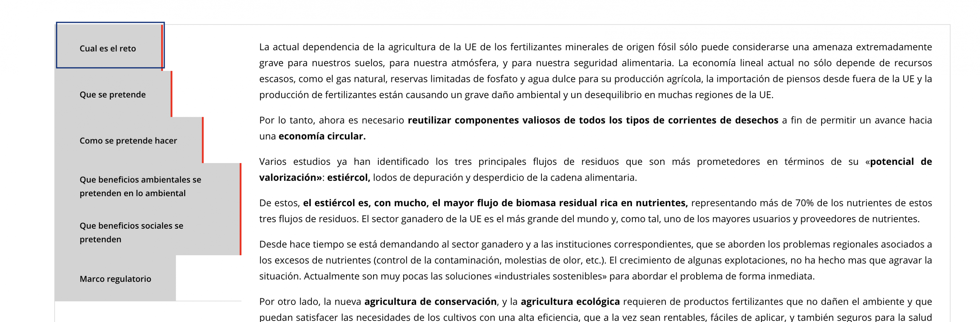

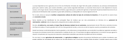

Hola Pepe...

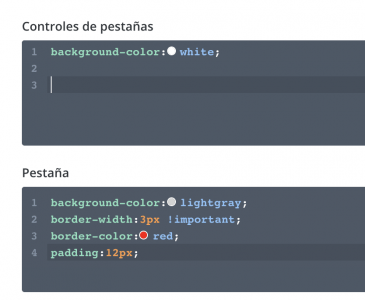

Si estoy trabajando en ello y he conseguido lo que quería...que era fijar el contenido del texto para que siempre tenga el mismo ancho...esto lo he conseguido fijando el contenido con width:1200px;...ahora tengo todo bien...me falta: como puedes ver he puesto un border-width:3px; y un bordeo-color:red;...pero sólo se ve el borde por la parte derecha...he puesto un padding 12px pero no se soluciona...te marco en azul como quiero que quede...

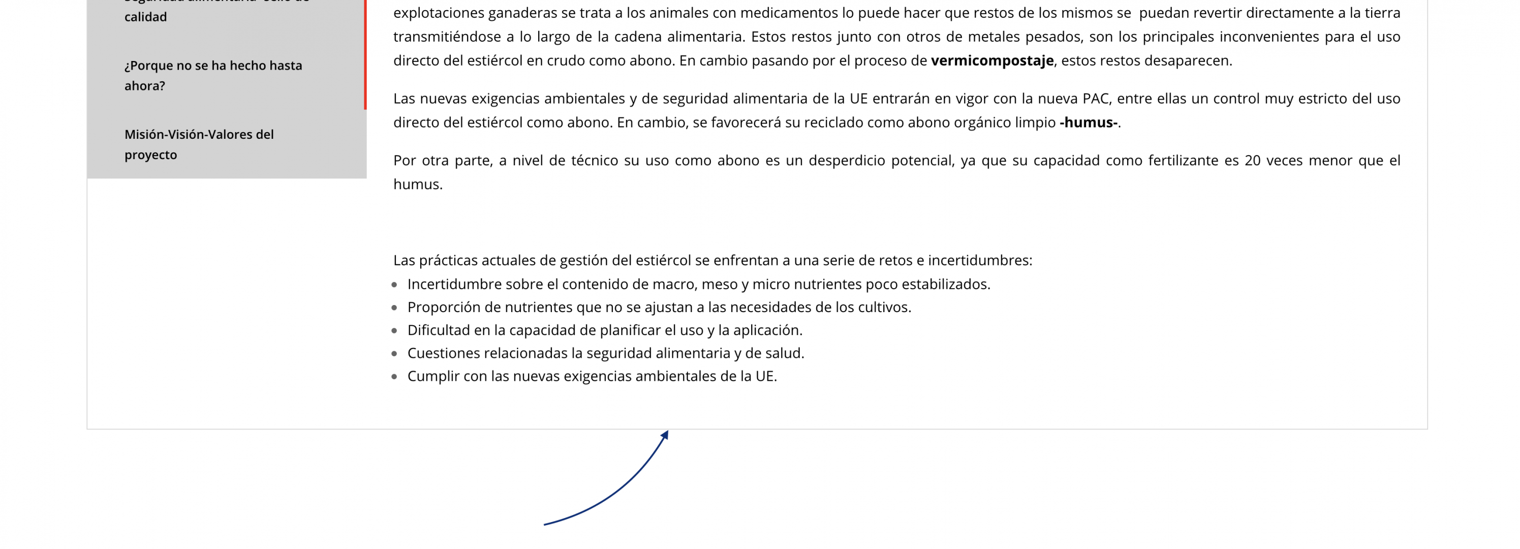

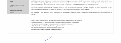

ALBERTO
Respuestas: 1197
también aparece este borde de recuadro que no consigo identificar en css para quitarlo...

Hola Alberto.
Prueba con lo siguiente:
.et_pb_tabs_0.et_pb_tabs .et_pb_tabs_controls li {
border-color: red;
border-style: solid;
margin-bottom:5px;
.et_pb_tabs, .et_pb_wc_tabs {
border:0px;
Revisa si es eso lo que buscas y nos comentas .

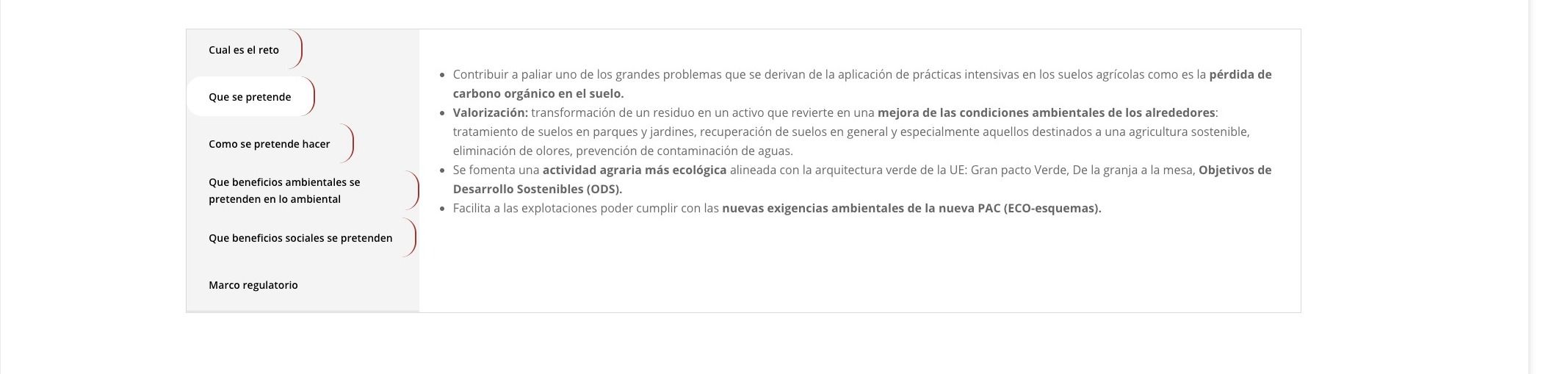

ALBERTO
Respuestas: 1197

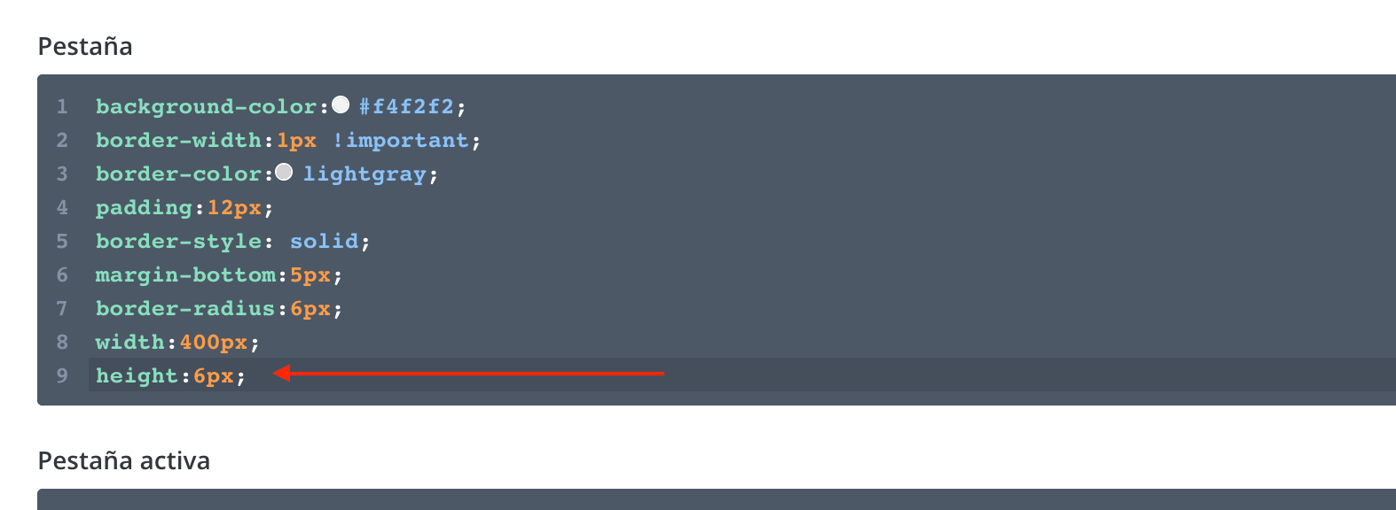

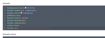

Vale...todo ok y además ya he fijado el mismo ancho para todos los botones...sólo me falta fijar la altura...tal y como te adjunto...he puesto en css un height:6; como puedes ver...pero no lo fija...

Hola Alberto.
Prueba con esto:
    height: 15px!important;
