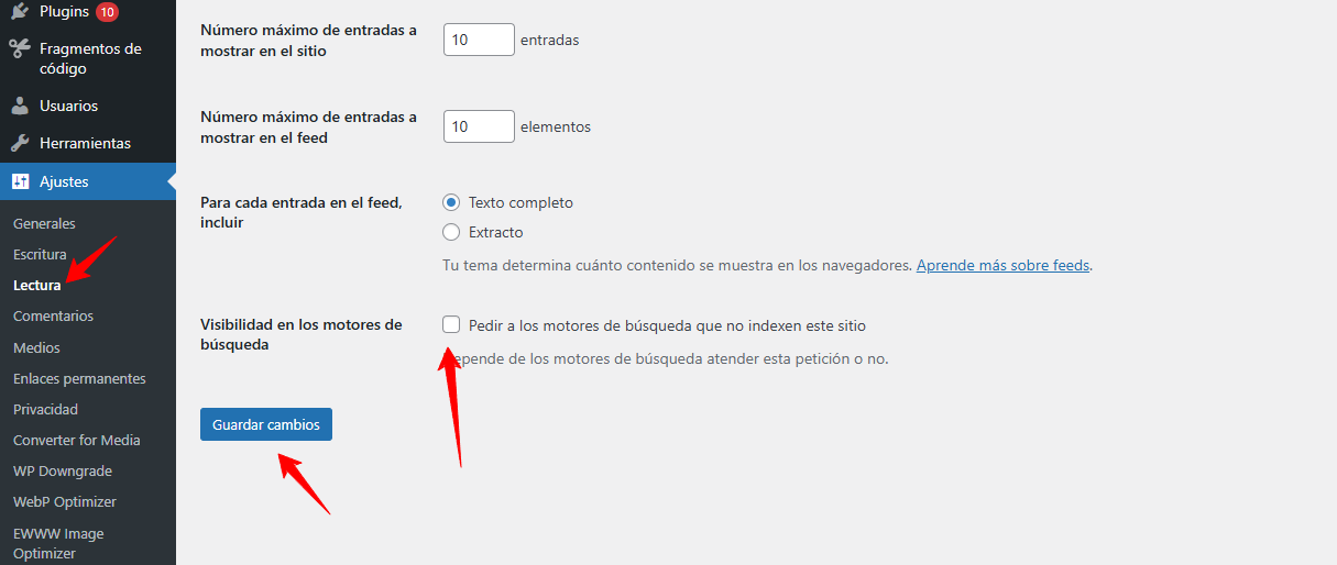

3. Al hacer el clon habría alguna forma que los motores de búsqueda de Google no indexe el clon y se vean los artículos del blog duplicados?
Puedes indicarle en los ajustes generales → lectura que el sitio no se indexe, es muy importante que luego que el sitio este en el dominio final esta opción no está marcada y te asegures de no tenerla activa
