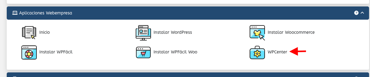

Hola susana.
.- Accede a tu cuenta de wePanel -> WPCenter:
screenshot cp7202.webempresa.eu 2443 2022.11.06 13 32 03
.- Pulsa en el botón " Gestionar " de la instalación del dominio donde tienes el problema

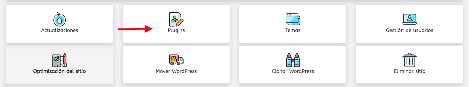

.- Selecciona " Plugins "
screenshot cp7202.webempresa.eu 2443 2022.11.06 13 33 47
.- Desactiva el plugin " WPS Hide Login "
Una vez activado comprueba si puedes acceder desde tu_dominio.xxx/wp-admin
Respondido : 06/11/2022 12:36 pm
