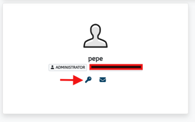

Si ves un usuario en WPCenter puedes modificar la contraseña desde WPCenter:
screenshot cp7004 webempresa eu 2443 2024 09 30 16 44 58

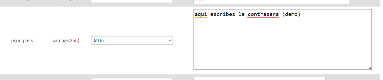

El primer método que te comenta Pepe tampoco te funciona? puedes de igual forma ingresar al usuario que has creado con el script que te indico Pepe y asignarle de nuevo la clave, para ello solo buscas la tabla de users dentro de tu base de datos que si seguistes los pasos anteriores ya conoces cuál es.
Luego buscas el usuario y lo editas, en el espacio de clave te aseguras de seleccionar MD5, y escribes la contraseña nueva:
Luego bajas al final del todo donde está un botón que indica continuar, al hacer esto se cambiara la clave.
Verifica y nos comentas, un saludo
