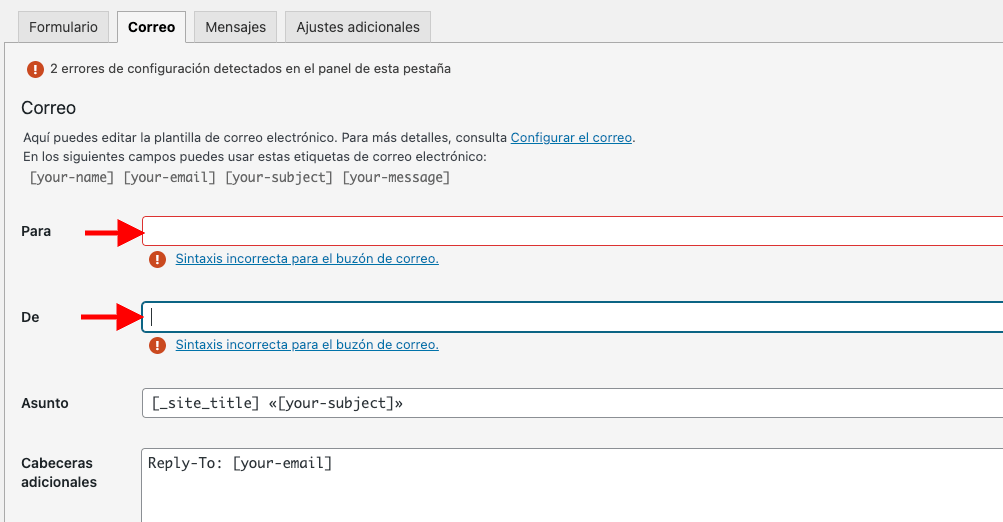

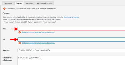

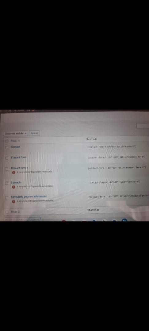

creo que ya se donde esta el problema, en easy wp puse un email, pero debe ser que en plguin contact form tengo otro email diferente, pero no se donde ir para ver la configuracion y cambiarlo, me emto en contac y luego pincho en todas las pestañas pero no veo donde puede estar( formulario, correo electronico, menasajes..) como podria configurarlo y cambiarlo¿
adjunto pantallazos
Screenshot 20240122 110247 Gallery
Screenshot 20240122 110250 Gallery
Respondido : 22/01/2024 10:04 am
Los Correos los configuras en la pestaña Correo.
screenshot joomlero cp7004.webjoomla.es 2024.01.22 11 44 38
La Opción DE: es la cuenta desde la que se envía el formulario ( la que tienes que tener configurada en el plugin de SMTP )
La Opción PARA: es la cuenta donde quieres recibir la notificación del formulario.
Puedes utilizar la misma cuenta para los dos campos.

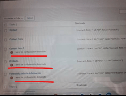

Veo que tienes antes mensajes de validación, has pulsado en las opciones de contact form 7 y validaste la configuración?
Verifica si aún te lo muestra y pulsa sobre ello para validar, de manera general no creo que el error esté en tu WP, ya que si algunos mensajes los recibes es posible este en el propio formulario o en el email que recibe los mensajes
