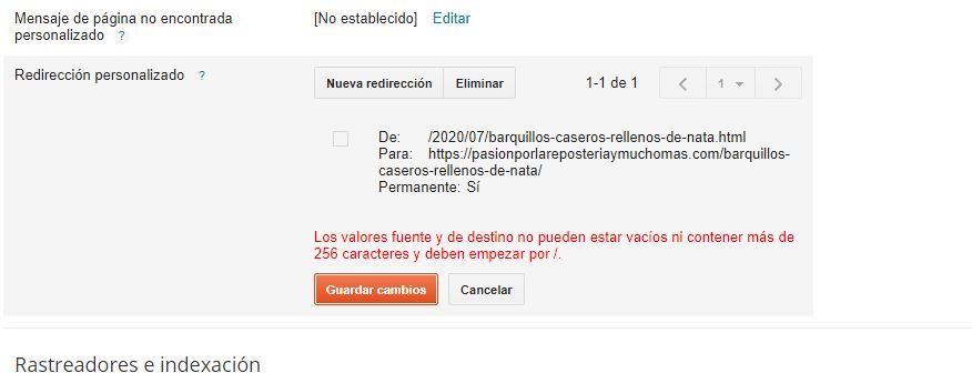

Hola Argenis, te mando una captura de pantalla para que veas el mensaje que me pone, creo que lo estoy haciendo como me has dicho pero me sale este mensaje.
Redirección Blogger

Hola Pilar,
En este caso como te indico, lo mejor para resolver este caso sería contactar con soporte técnico de blogger puede que sea un error por parte de ellos ingresando a este enlace → https://support.google.com/blogger/?hl=es#topic=3339243 , ya que a simple vista veo que haces la redirección como en teoría debería ser aunque intenta agregar un "/" antes de tu url nueva y verifica si lo agrega correctamente, nos comentas cuando te den respuesta sobre ello.

@argenis
He puesto la / delante pero no funciona, si vas a ver esa entrada te pone un mensaje que la página que buscas no existe en el blog.
Voy a escribir al soporte de Blogger, si me lo solucionan os lo hago saber por aquí.
