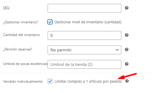

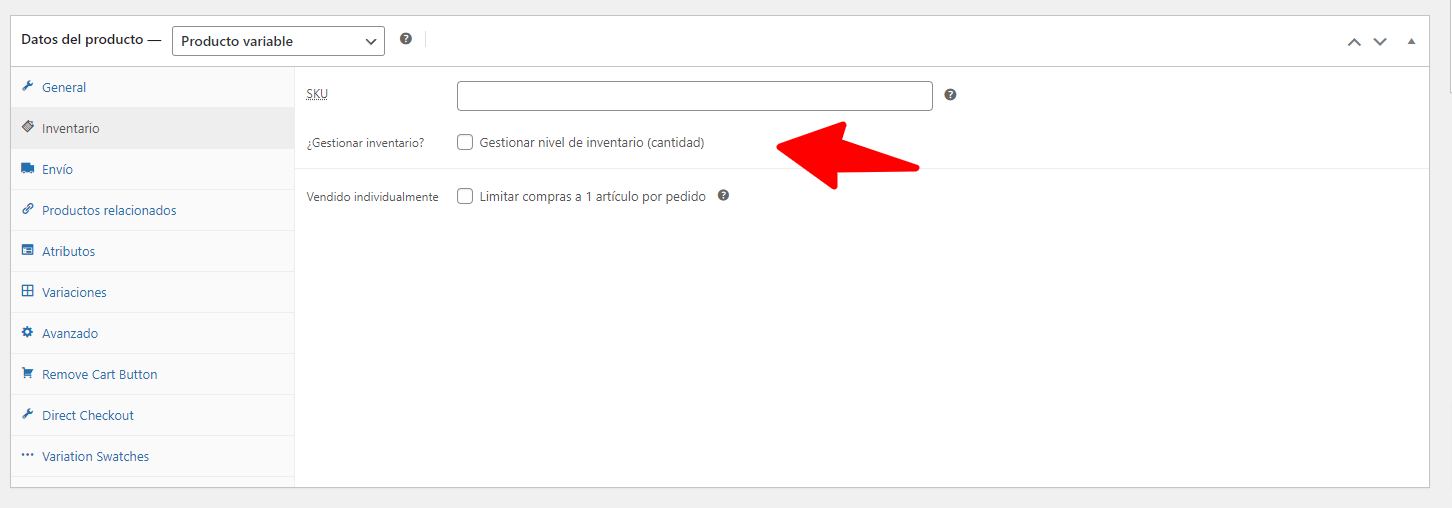

Puedes siempre habilitar lo siguiente desde la configuración de cada producto para que solo puedan comprar una unidad de dicho producto
Como tambien puedes desactivar el stock y que siempre existan unidades disponibles

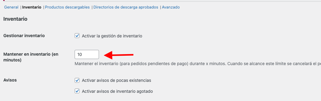

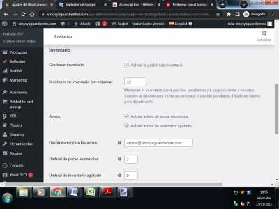

Prueba lo siguiente:

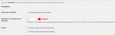

.- Accede a WooCommerce -> Ajustes -> Productos -> Inventario
.- En la opción Mantener en inventario (en minutos) añades 10
screenshot masquecms.es 2023.03.14 11 28 10
Lo que hace es mantener el stock de los pedidos sin pagar durante 10 minutos, si a los 10 minutos no se realiza el pago el pedido se cancelará y el producto estará de nuevo disponible para su compra.

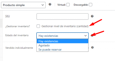

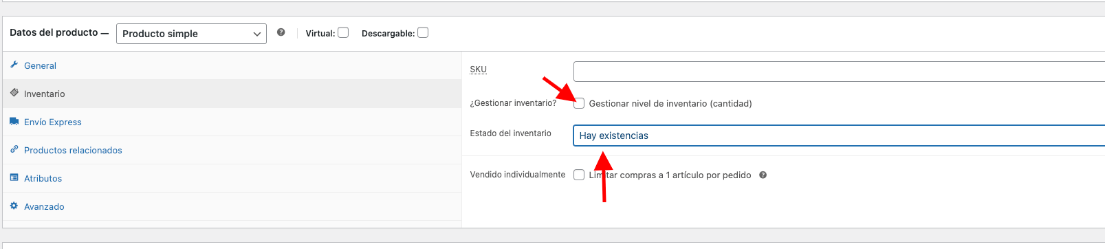

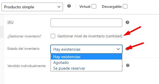

Si no llevas una gestión de inventario puedes desactivarlo desde la ficha del producto y en la opción de Gestión de inventario seleccionar " Hay existencias ", con eso el producto siempre estará disponible:

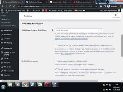

Hola buenas tardes.

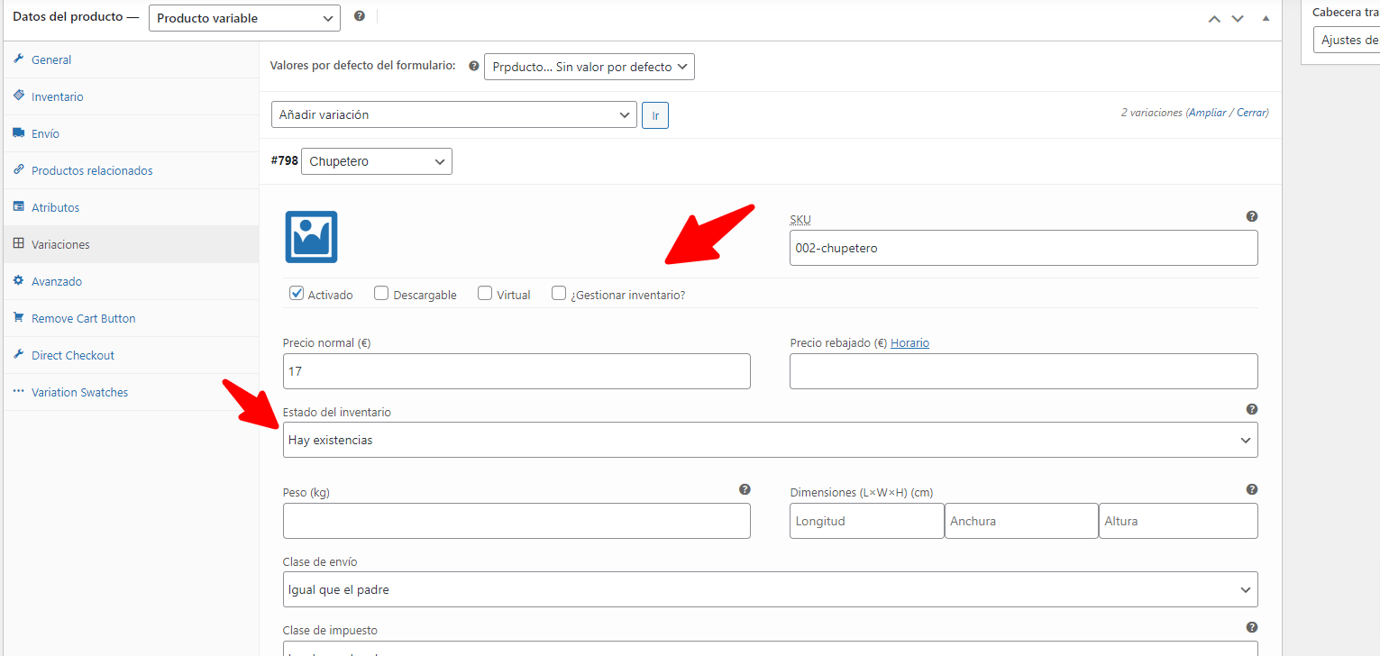

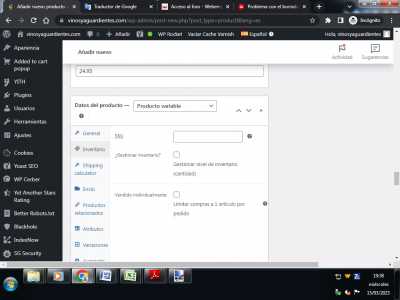

El problema sigue aun ocurriendo y es que cambio y arreglo un producto y al dia siguiente ya esta mal otra vez; le pogo las cantidades de venta y en unas horas ya esta sin ellas!!!! Os adjunto una serie de pantallazos a ver si me podeis ayudar por fvor porque esto asi es muy malo para nosotros ya que nos impide la venta de muchos de nuestros productos, es horrible.
Anteriormente me comentabais; Si no llevas una gestión de inventario puedes desactivarlo desde la ficha del producto y en la opción de Gestión de inventario seleccionar " Hay existencias ", con eso el producto siempre estará disponible:
Pero es que todos nuestros productos son Variables No Simples y no aparece la misma opcion de realizar lo que me comentabais.
Como os preguntaba al principio de este problema no hay ningun codigo que pueda introducir en algun archivo para impedir la modificacion de las cantidades de venta o la edicion de las cantidades de venta de los productos? Nosotros no llevabamos Gestion de Inventario por lo que no se podemos realizar algun setting para impedir que esto suceda. Necesitamos solucionar esto lo antes posible porque nos esta haciendo muchisimo daño en nuestras ventas...

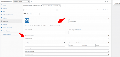

Sobre la configuración de Hay existencia en productos variables puedes hacerlo desde las opciones específicas de la variación o simplemente indicar que lo deje como el padre, es decir la configuración general

Muchas gracias por tu ayuda. He instalado el plugin que me has indicado creo que es muy buena idea para por lo menos ver que pasa o que puede estar generando este problema. Sobre la configuración de Hay existencia en productos variables la indicacion que me indicas es exacta a como lo tenemos configurado. Nada vamos a ver que pasa.
