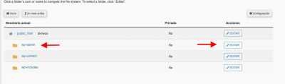

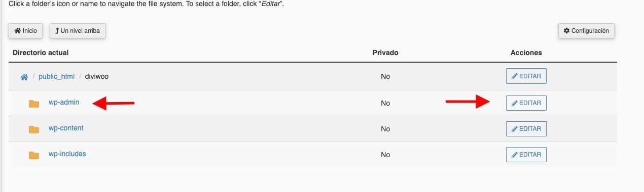

.- Accede a tu cuenta de cPanel -> Archivos -> Privacidad de directorio.
.- Pulsa en " Editar " de la carpeta wp-admin

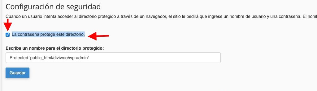

 .- Selecciona " La contraseña protege este directorio " y pulsa en Guardar

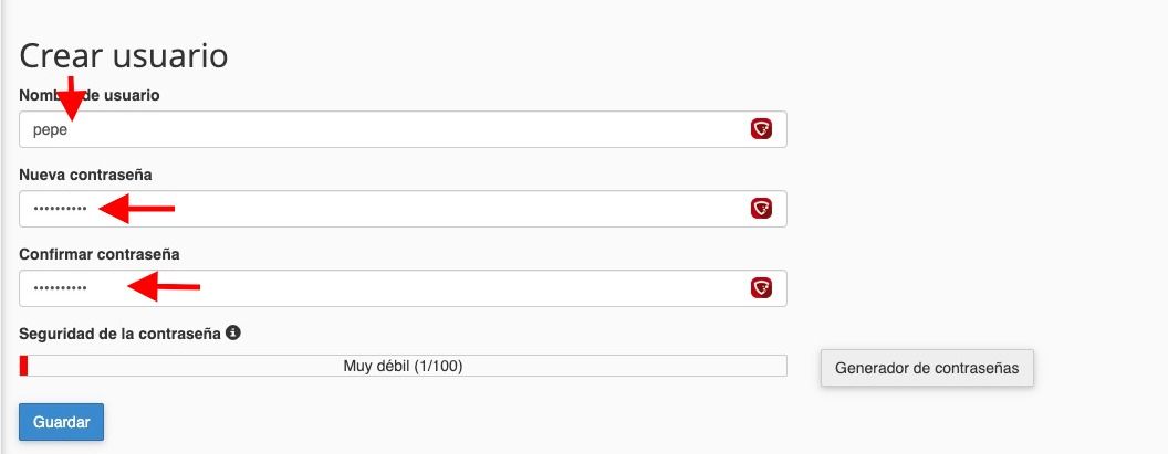

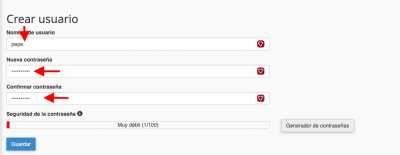

.- Añade un Nombre de usuario, una contraseña y pulsa en Guarda

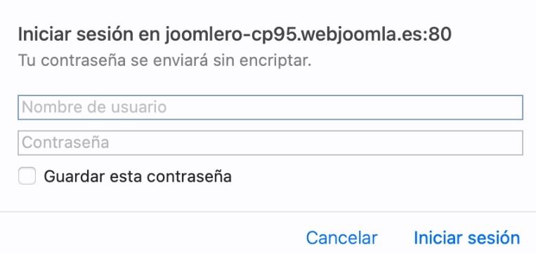

Cuando intentes acceder al directorio saldrá un prelogin donde tienes añadir el Usuario y la contraseña que creaste.
