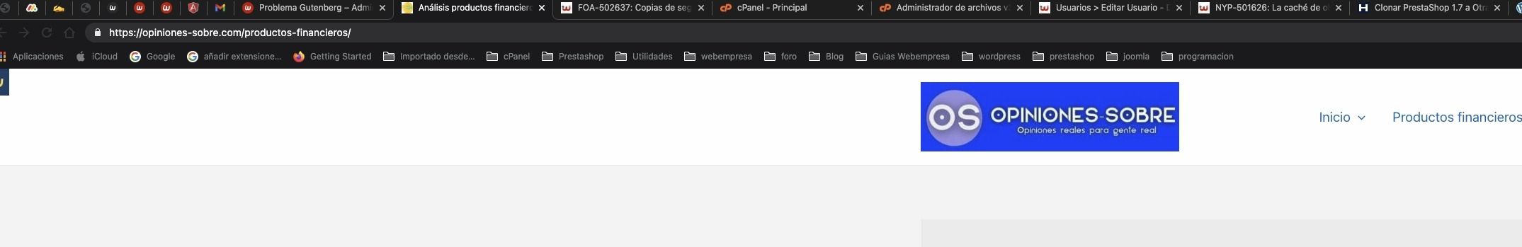

Hola Francisco.
Carga con https://
screenshot nimbus capture 2021.05.19 17 54 35
para redireccionar todo con https://
<IfModule mod_rewrite.c>
RewriteEngine On
RewriteCond %{SERVER_PORT} 80
RewriteRule ^(.*)$ https://www.tusitio.com/$1/ [R,L]
</IfModule>
El que cargue con la www o sin las www no es importante para el es a gusto de cada usuario.
Si te das cuenta este bloque de código le dices que la terminación es sin barra final:
RewriteCond %{HTTP_HOST} ^www.opiniones-sobre.com [NC]
RewriteRule (.*) http://opiniones-sobre.com/$1 [R=301,L,QSA]
</IfModule>
Es más ya le dices que lo quieres todo sin las www que es como se muestra ahora
</IfModule>
RewriteEngine On
RewriteCond %{ENV:HTTPS} !on [NC]
RewriteCond %{HTTP_HOST} ^opiniones-sobre.com$ [OR]
RewriteCond %{HTTP_HOST} ^www.opiniones-sobre.com$
RewriteRule ^(.*)$ https://opiniones-sobre.com/$1 [R=301,L,NE]
