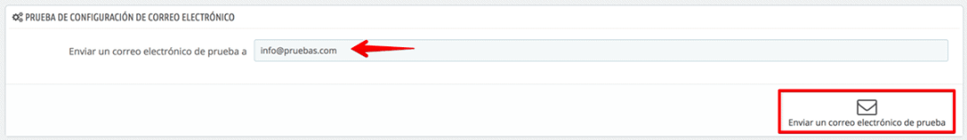

Estupendo, verifica ingresar a parámetros avanzados > correo electrónico una vez estes aqui baja al final del todo a donde te indica send a email test to, y verifica si recibes el correo al que ingreses en este espacio.

@bruno-vichetti si he echo la prueba y me dice error al autentificar el SMTP del servidor con el correo no-reply@thecatgarage.com usando 2 posible autentificaciones
y no hay ninguna contraseña escrita en el apartado de correo
