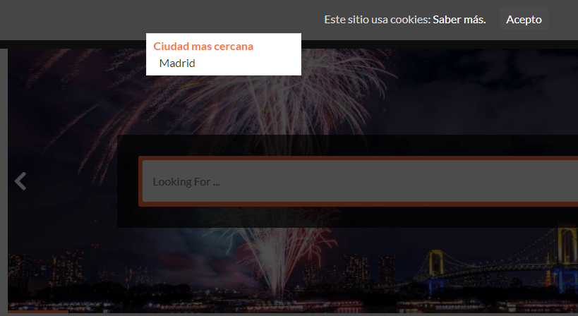

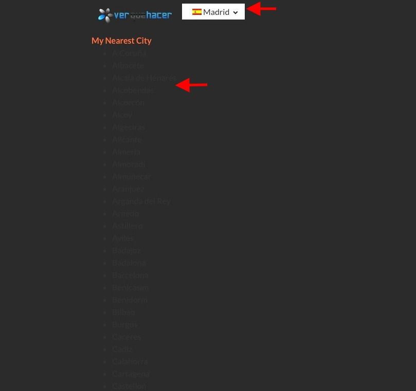

gracias por tu pronta respuesta. No parece un problema de color o estilo, al pinchar se debe ver como tenemos en un subdominio de prueba para trastear con mejoras y cambios.
Al pinchar en el desplagable la caja se debe mostrar en blanco, con todas las ciudades (en esta versión solo 1 para probar) y no interferir en el resto de la plantilla.
Sin embargo, ahora mismo se "arrastra" hacia abajo todo lo que ocupa el desplegable y "arrastrando" también toda esa localización para ocupar lo que ocupa el desplegable.
Adjunto pantallazo, pero si quires te puedo dar el link para verlo "visualmente".

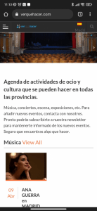

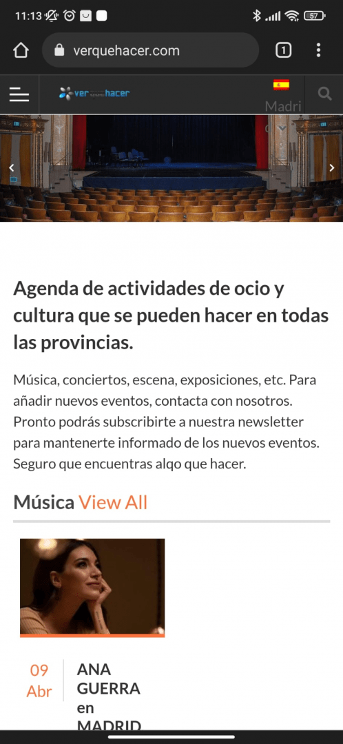

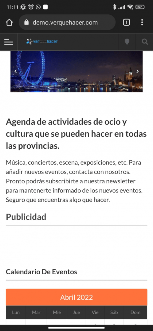

Una cosa más que puede serte de utilidad: prueba a visitar tanto la web "oficial" como la "demo" con el móvil, verás que la localización (a la derecha junto a la lupa para buscar) sale con el símbolo habitual en móvil para la versión "demo" pero no lo hace en la versión "oficial". Espero estar explicándolo bien.
Versión "buena":
Versión "oficial":

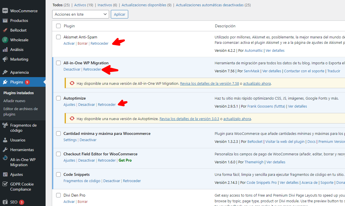

El plugin de WP Rollback te permite retroceder los plugins -> https://es.wordpress.org/plugins/wp-rollback/
Una vez los instalas el plugin en las opciones de los plugins en tu WordPress aparece la opción para retroceder  a la versión que deseas

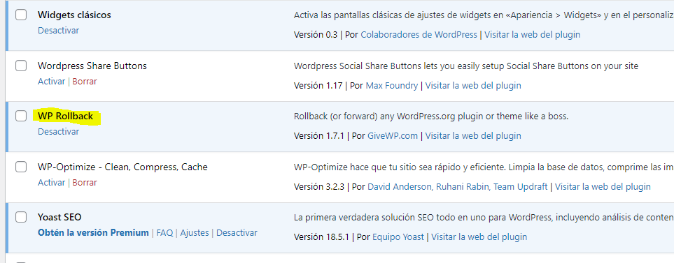

muchas gracias por tu respuesta, una vez instalado y activado, no me ofrece la posibilidad de Retroceder. Te pogo pantallazo del propio plugin activado y unos cuantos alrededor:

Hola Miguel.
Si, solo funciona con los plugins gratuitos, los plugins de pago no puede realizar el rollback ya que tiene que descargar la version anterior del plugin y al ser de pago no puede.
Una cosa que podrías probar es a descargar la carpeta del plugin que tienes en el clon y sustituirla por la que tienes en la web principal.
Podrías ponerte tambien en contacto con el soporte del plugin o la plantilla paar que te indiquen si tienen alguna solución, supongo que tendrá mas usuarios con el mismo problema.

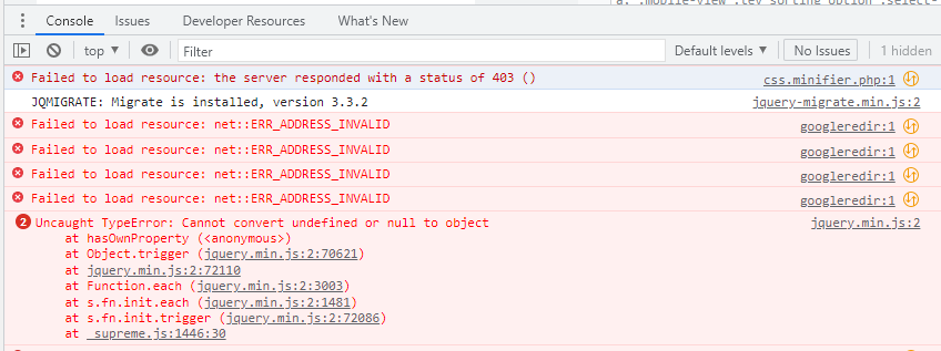

retomo el hilo para comentar que hemos restaurado la web con el backup generado el viernes pasado, 3 días antes de ver el error del asunto, y se sigue viendo mal lo comentado al inicio: no se carga bien un desplegable y cambia la visualización de una parte de la administración de la web.
Me he dado cuenta al ver la consola del navegador (en verdad de varios navegadores web por si era un problema del mío habitual) que hay un error del servidor al cargar un fichero.
He pensado que si algo funcionaba el viernes (bueno y sábado y domingo) y hemos recuperado esa situación y sigue sin verse, ¿podría ser un problema de permisos?
¿Podríais, por favor, comprobar si puede ser esto?
