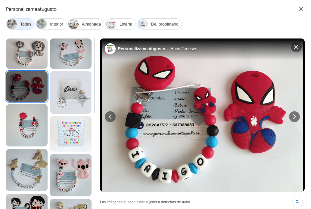

En esta ocasión quería preguntar. Cuando subo un producto la imagen se ve bien en la pagina pero me doy cuenta que Google se ven distorsionadas.

Hola Jennifer
Puedes adjuntar una captura para que podamos revisar lo que comentas ?
Lo estoy revisando y veo que se muestran bien:
screenshot www.google.com 2022.12.07 12 48 52

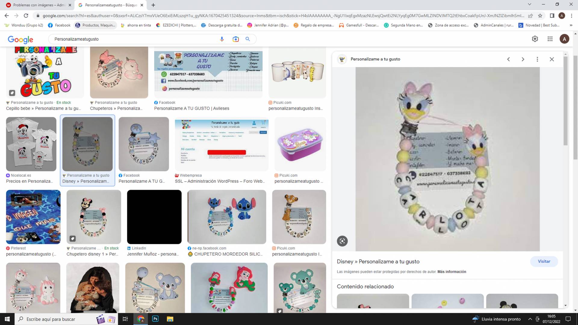

@pepesoler hola gra
imagen
cias por su contestación adjunto captura
Respondido : 07/12/2022 3:08 pm
Hola Jennifer,
En este caso lo que veo es que Google está mostrando la imagen thumbnail (miniatura) de tu sitio web y al mostrarla amplia esto y por ello se ve de esta forma. Lo que no puedo asegurarte es si está tomando este tamaño desde las imágenes que recorta WordPress.

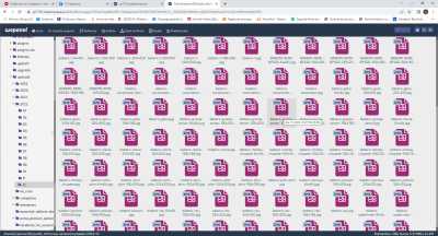

@karen hola muy buenas tras comprobar lo que me habeis dicho si tengo muchos tamaños de imagenes diferentes y puede que me coja el que no corresponde e intentado hacer el tutorial y me a borrado muchas imagenes que no correspondian y no se a solventado el problema nose como gestionarlo. Tambien no tengo velocidad en la web. nose si esto sera un motivo.

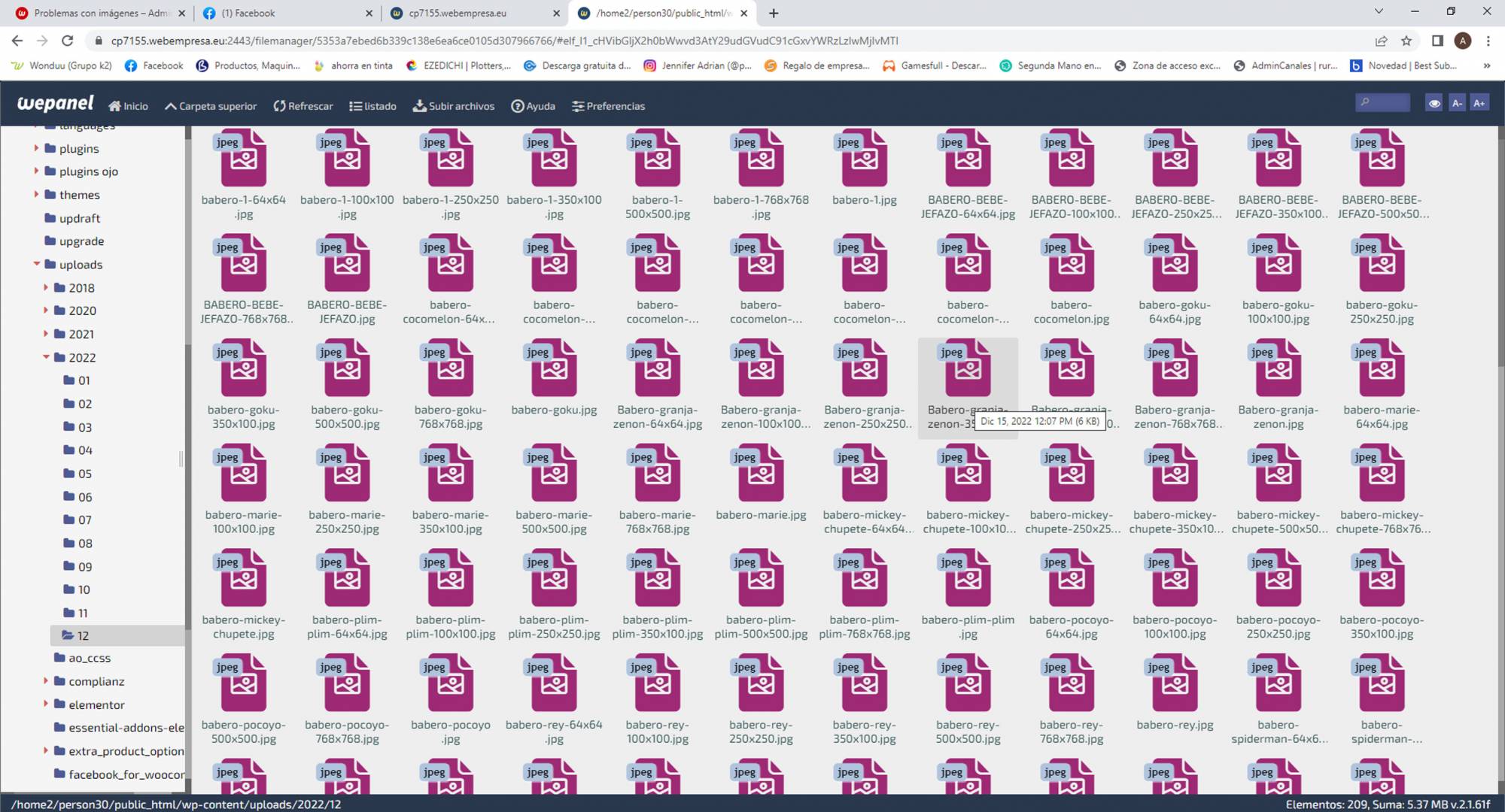

Gracias por sus respuestas no se como solventar los problemas que hay en la web. Por una parte tengo duplicidad de imagenes yo suleo subir las imagenes en 800x800 y las tengo en 7 tamaños diferentes.
Si subo productos nuevos y pasa lo mismo.
El tema de velocidad no se si es por este tema pero la ejecucion de apertura es pesima.
Sin título 2
Respondido : 19/12/2022 3:13 pm
Hola Jennifer
WordPress a parte de la original genera más imágenes, Miniatura, Medio, Grande, Medio Grande, Medio-grande x2, Grande x2, Escalado.
Aparte de estas imágenes que crea WordPress, la propia plantilla también crea sus imágenes y por supuesto los plugins como puede ser WooCommerce también crearán su imagenes.

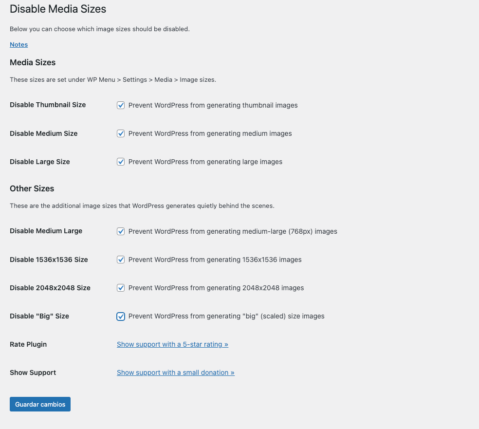

Si no quieres que se creen imágenes adicionales puedes utilizar un plugin:
-> https://es.wordpress.org/plugins/disable-media-sizes/
Una vez instalado accede a las opciones del plugin y selecciona los tamaño de las imágenes que no quieres que se generen:
screenshot joomlero cp7004.webjoomla.es 2022.12.19 16 31 32
