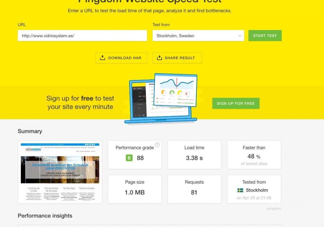

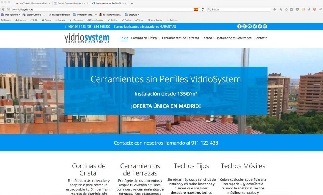

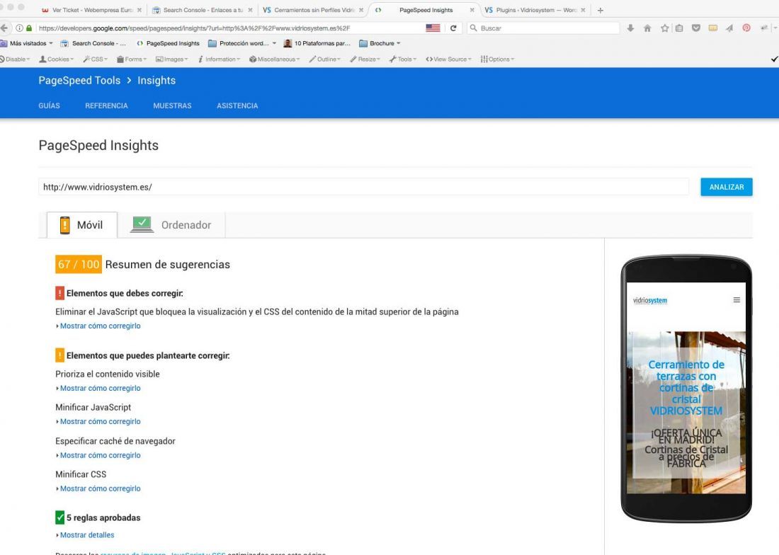

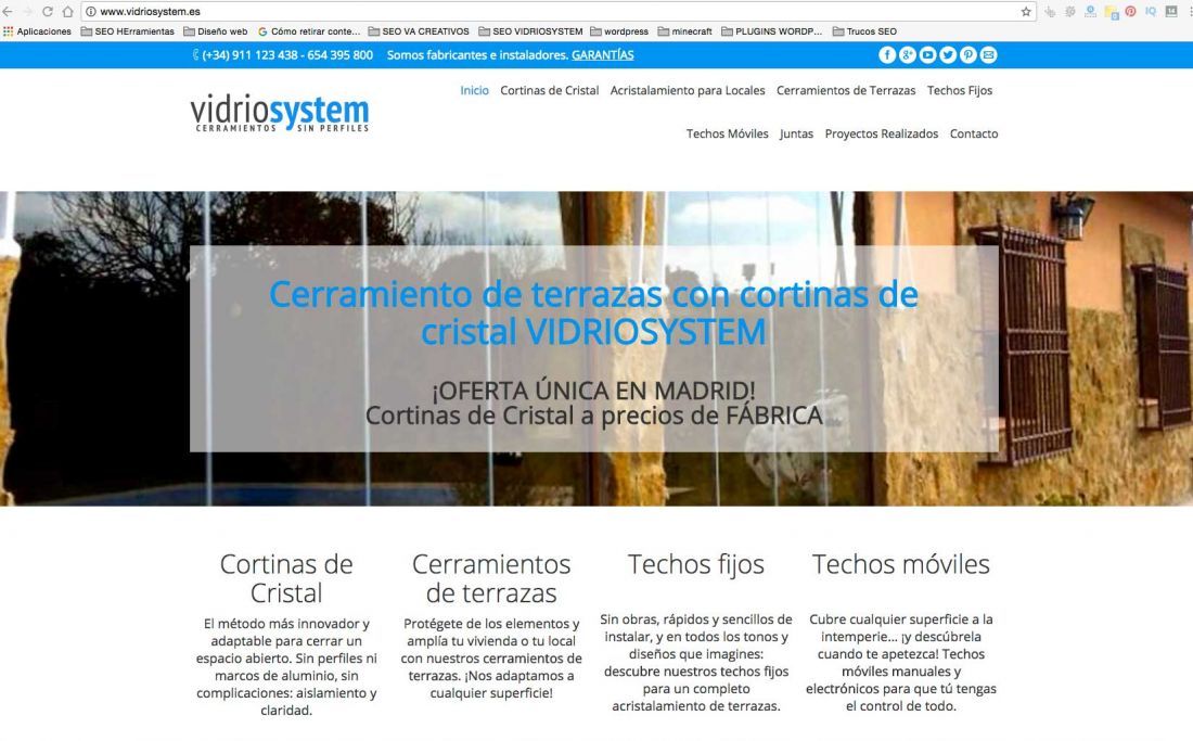

Entonces la 1 y 3 cuando accedo me muestran a veces contenido antiguo, que no existe en realidad, ya l ohe cambiado y me muestran estructura de menus antiguo. Si lo se, diras que es el cache. Pues utilizaba wp rocket, vacie la cache, lo llegue a eliminar, instale w3tc y volvi a eliminar. Todo pensando que era problemas de cache. Tambien he vaciado cache de los navegadores y del móvil. Pues sigo con problemas. Desde navegador chrome veo la versión antigua a día de hoy. Adjunto capturas:
Veras en captura-contenido-antiguo.tiff como lo veo en chrome, es lo que no debe salir. La corecto es 4.tiff
si miro el cache de google, parece que tiene la versión correcta. Pero si voy a pingdom o PageSpeed para analizar, veras en los adjunto que la captura que me muestra es del contenido versión antigua. Me estoy volviendo loco ya con esto. No se a que se debe ni de donde sale eso, si fisicamente no esta, o no debería.

Las imágenes que te muestran google y pingdom no tienen por que ser actualizadas es posible que muestren una imagen que tiene ya registradas de antiguas comprobaciones.

Hace 15 min. llegue a entran en la web, en la home desde un móvil de un amigo, nunca habiamos accedido a esa web desde ese dispositivo. Y el contenido que mostros fue el antiguo. Es muy raro. Al decir antiguo me refiero que sale lo que te habia adjuntado en captura-contenido-antiguo.jpg en vez de salir lo que muestra la captura 4.jpg
De echo la estructura de los menus y en si urls y todo es diferente. Una vez que estoy dentro de la web, si me voy a una página interna, entonces ya se arregla, y los menus ya aparecen correctamente.
Ahora mismo salen mál la home y la de /cortinas-de-cristal
Esas dos url. Incluso cuando navegando cuando vuelvo atras, otra vez me aparece el contenido antiguo que ya no existe.

De echo dime tu mismo, si ves la web como la captura 4.jpg o la otra versión. Cuando pongo en el navegador
cache: http://www.vidriosystem.es/ para ver como lo tiene google en su cache, la web sale bien. Es lo que me tiene desconcentrado.

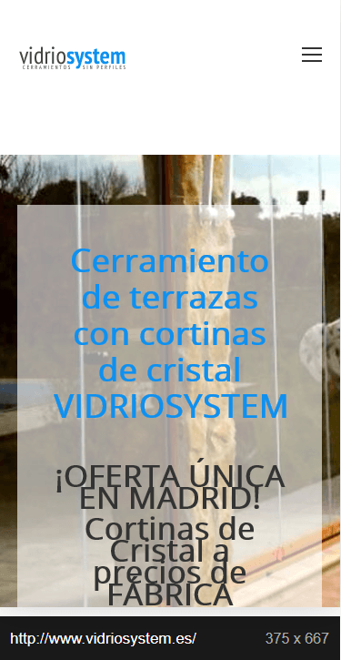

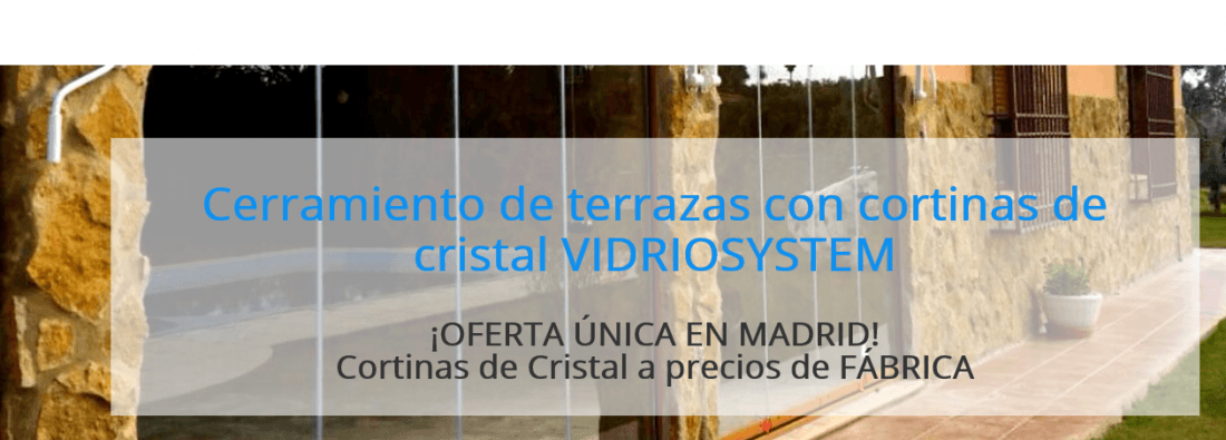

Esto es lo que veo en la versión de PC:
Esto en la versión móvil:
No se si es ese el contenido, pero es el mismo en los dos.

Allí esta el problema. Has acedido a un contenido que se supone he modificado. Es decir, eso fisicamente no esta en el wordpress. Nunca había visto algo parecido. No se si me puedes ayudar. Se te ocurren motivos? Te mustra contenido que no esta + la barra de menus tambien te muestra la antigua. La actal es diferente. Si te pones a navegar por las páginas intenras, se cambiara. Si desde la home mismamente añades en la url del navegador cache: al principio, para ver el cache de google, te mostrara otro contenido, el actual, el que he puesto yo (a mi por lo menos me lo muesta).
