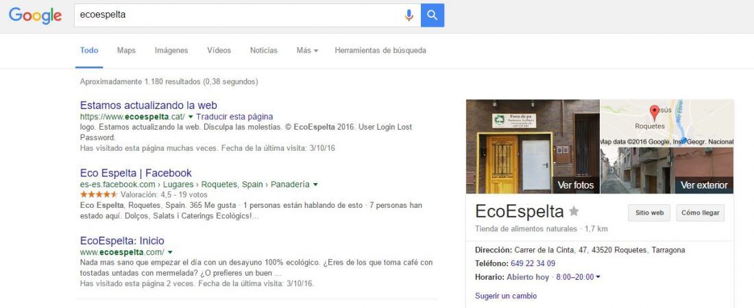

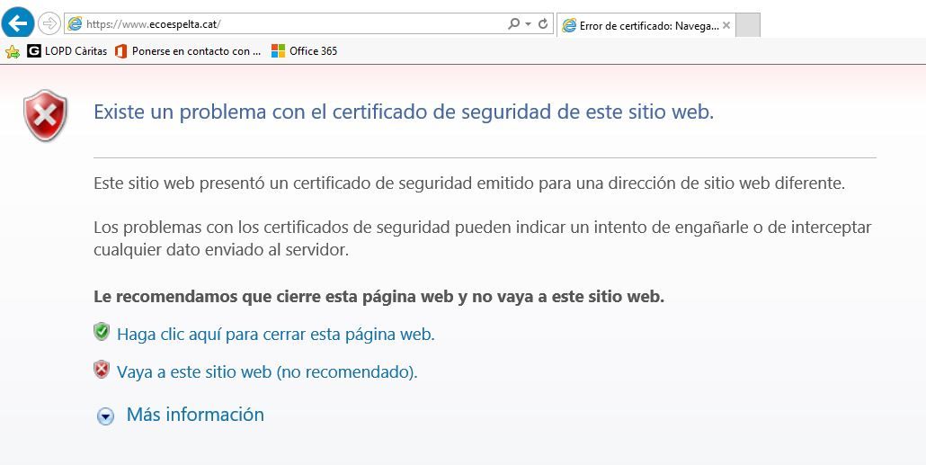

Hola, cuando se hace una búsqueda en Google con la palabra EcoEspelta (nombre de nuestra empresa), la primera opción que aparece es la del antiguo dominio que utilizábamos (ecoespelta.cat) (adjunto captura de pantalla) con un 'https'. He redirigido el dominio ecoespelta.cat a la nueva web ecoespelta.com, pero el problema es que cuando marcas la primera opción ( https://www.ecoespelta.cat) antes de redirigirte a la nueva web, salta una error de certificado, por lo que nuestros posibles clientes puede que no acaben llegando al dominio correcto. ¿Cómo puedo solucionarlo?

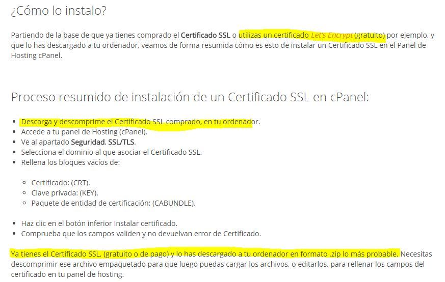

He intentado instalarlo autorrellenando los campos y me aparece el siguiente aviso (captura de pantalla), que es justo el que deseo evitar

El problema como te comente anteriormente es que no tienes ningún certificado instalado en tu web, no se el certificado que tienes contratado pero no esta instalado.
La solución que te ofrecí es que instalaras el certificado gratuito de Let’s Encrypt, estos certificados los puedes instalar tu mismo desde tu cPanel, revisa estas entradas del blog:
Certificado SSL gratis con Let's Encrypt
Instalar Certificado SSL en cPanel
Sobre el error que veo en la captura, lo que indica es que el certificado que estas intentando instalar esta caducado 14/02/2016, si quieres seguir utilizando tendrás que renovarlo, los certificados se tienen que renovar anualmente o según los vencimientos de cada certificado.

No se de dónde he de descargar los certificados gratuitos (adjunto captura de pantalla)

También comprobamos como tu indicas, que el certificado lo tienes contratado para ecoespelta.com, pero no lo tienes para 'ecoespelta.cat '
Estos certificados solo son validos para un dominio, cada dominio tiene que tener su certificado independiente.
