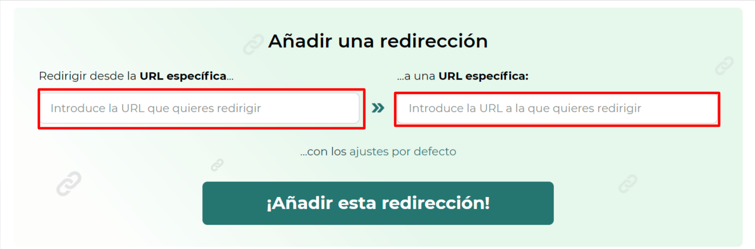

Has intentado crear la redireccion con un plugin? Puedes utilizar este:
https://es.wordpress.org/plugins/redirect-redirection/
Una vez que lo instales es sencillo de configurar, solo debes ingresar al mismo y agregar las dos rutas:
Verifica con esta forma y nos comentas.

¡Genial!
¡Probado y funcionando perfectamente!
¡Muchísimas gracias!
