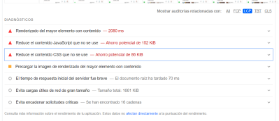

Tengo problemas en las métrticas de LCP. He tratado de resolverlo con vuestras indicaciones del plugin autoptimize que he visto en otro hilo, también con la configuración de WP-Rocket pero nada mejora. Tengo otro amigo con problemas similares con las páginas alojadas en webempresa y me pregunto si es que hay algún problema con el servicio. Os adjunto las mediciones en este enlace: https://pagespeed.web.dev/analysis/https-thezugzwangblog-com/kcqolhflxi?hl=es&form_factor=desktop

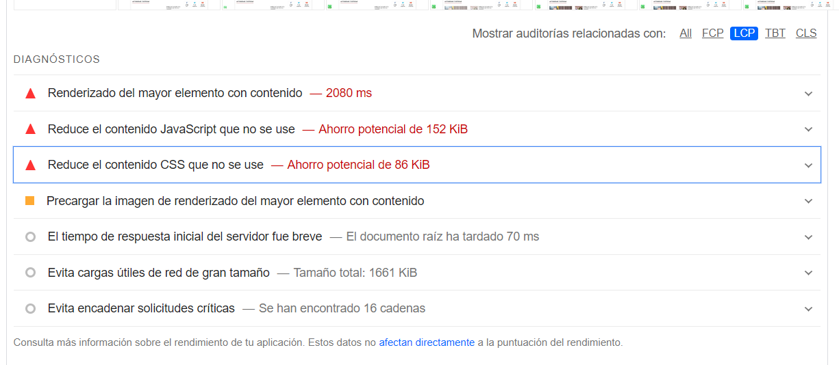

Las métricas que nos compartes son bastante favorables, sin embargo, desde este mismo reporte puedes ver a detalle que es lo que afecta a la calificación

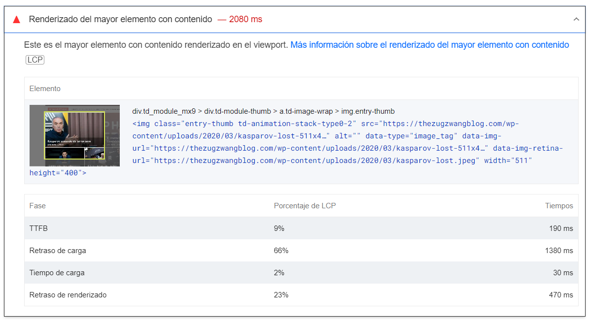

En el primer punto se trata de la disposición del elemento que tarda en ser renderizado

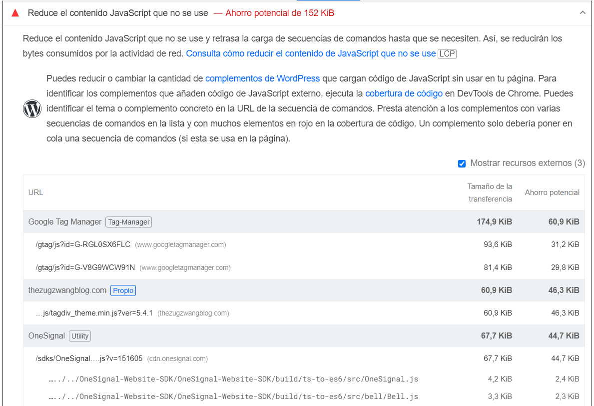

En el segundo punto podemos apreciar que se apuntan archivos de JavaScript que son externos, pertenecientes al tema activo o a complementos en uso

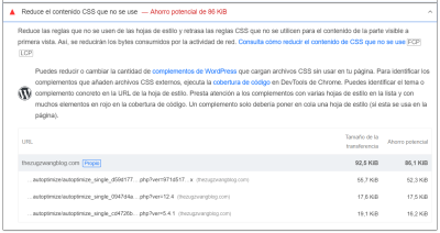

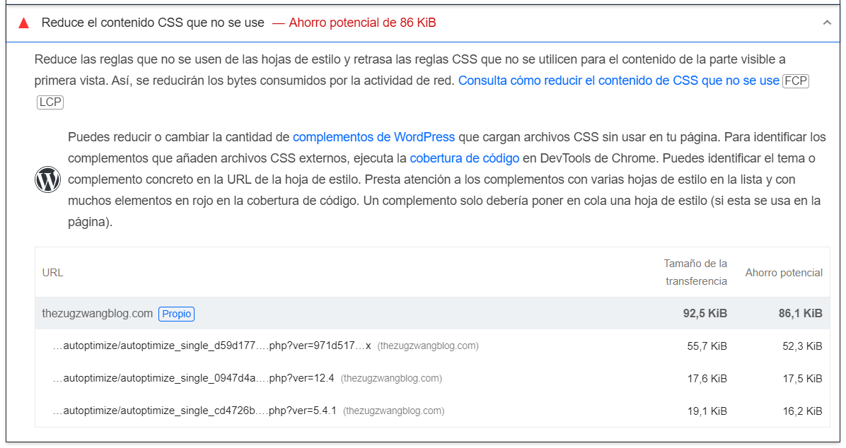

Por ultimo tenemos la carga de los archivos CSS que en efecto corresponden a los generados por Autoptimize
