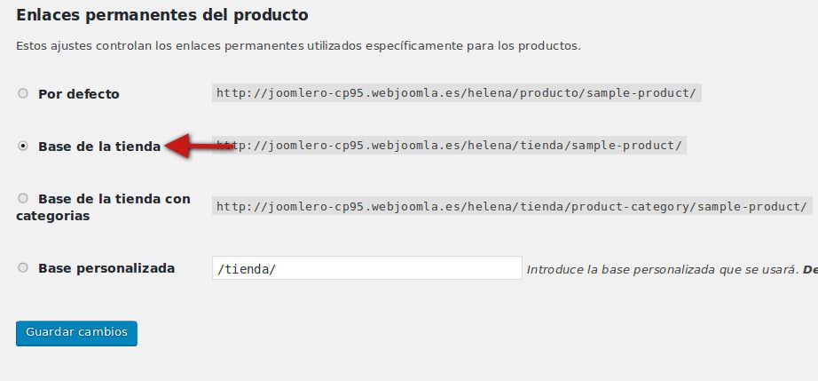

Puedes cambiar la estructura que mostrara desde los enlaces permanentes en la Administración Wordpress > Ajustes - > Enlaces permanentes.
Tienes un apartado Enlaces permanentes del producto, selecciona Base de la tienda

te lo indique en al anterior respuesta, puedes cambiar la estructura de la URL desde Enlaces permanentes.
.- Accede Ajustes -> Enlaces permanentes
.- En Ajustes comunes, selecciona la opción Estructura personalizada
.- En Enlaces permanentes del producto, selecciona la opción Base de la tienda
La URL que generaría en este caso seria algo similar a esto:

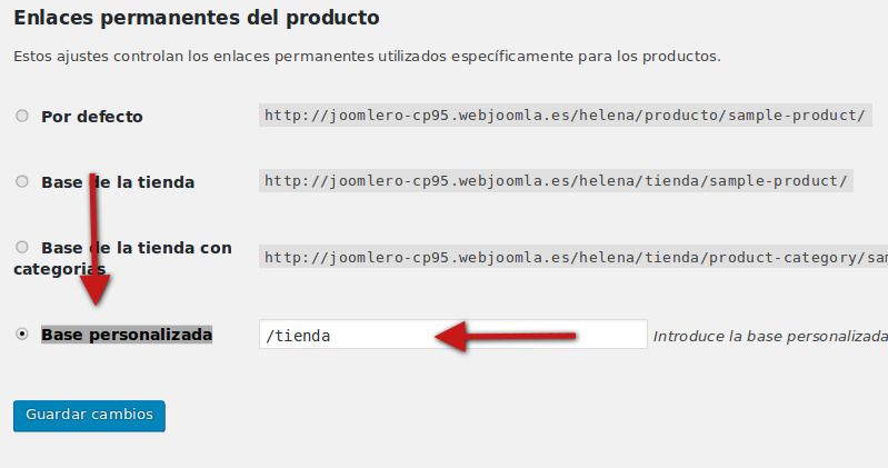

.- Puedes mordicar tienda que viene por defecto y añadir el titulo que quieras, eso lo haces en la misma sección Enlaces permanentes del producto, seleccionando la opción Base personalizada y añadiendo lo que quieras.
No existe otra manera de modificar las URL de woocommerce.
