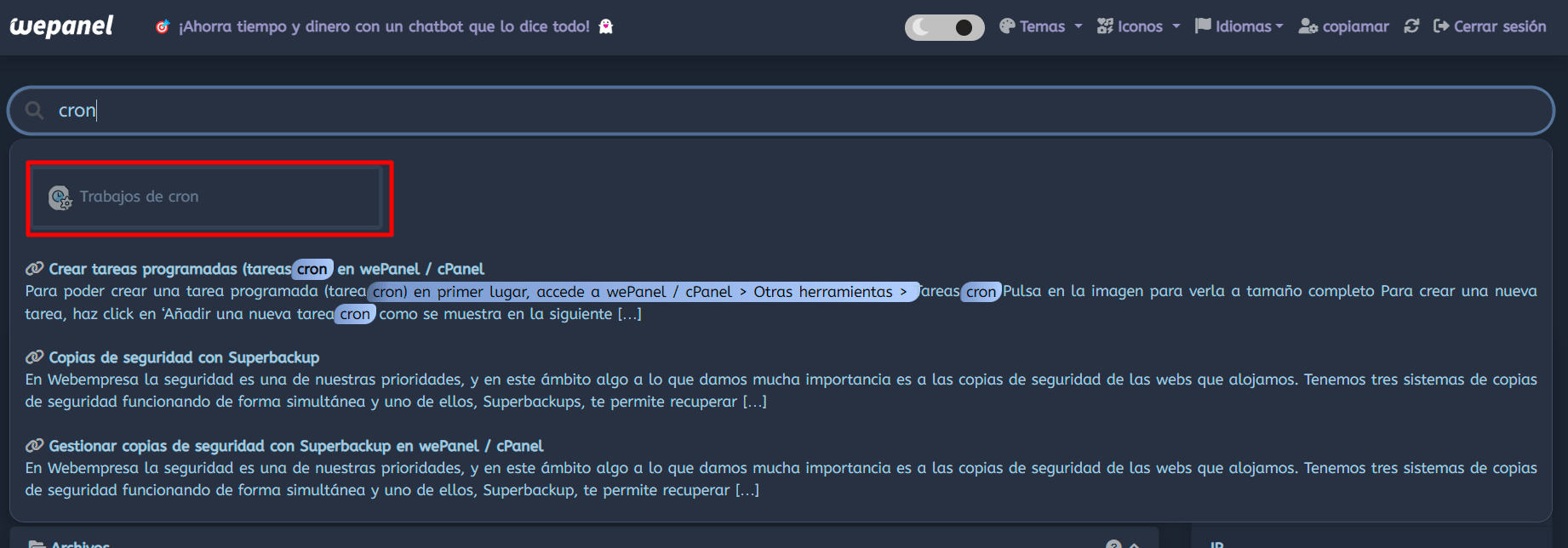

Hola Joaquín,

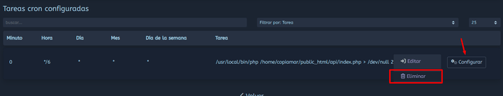

Lo primero es revisar donde tienes añadida esta tarea cron que ejecuta estos cambios, para revisarlo accede a tu cuenta de hosting y luego ve al apartado de trabajos cron
Dentro de este revisa las que tienes creada y elimínala
Luego de ello puedes comprobar realizar la restauración del sitio web al punto donde deseas y comprobar no sucede nuevamente este comportamiento en tu sitio web
Verificalo y nos comentas como va todo

dentro del hosting, solo hay dos tareas Cron, que las creó el chico que me llevaba antes la web, estas dos tareas son 1-para actualizar el stock con el mayorista y 2-para actualizar el precio con el mayorista, no hay nada más.

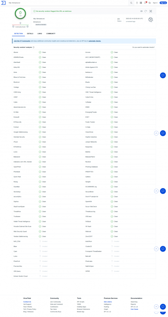

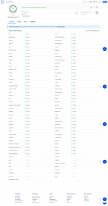

https://wordpress.org/plugins/wp-security-audit-log/
Restaura primero tu sitio, luego instala este, el té dirá una vez que se elimine el dato, quien lo ha hecho si un administrador o alguien, igualmente veo que tu sitio esta limpio:
https://www.virustotal.com/gui/url/122132dc151cce42cd81c86d68d1145f3841677c3502907e6196bd435f09a0a4?nocache=1
Realiza esto y ya nos comentas.

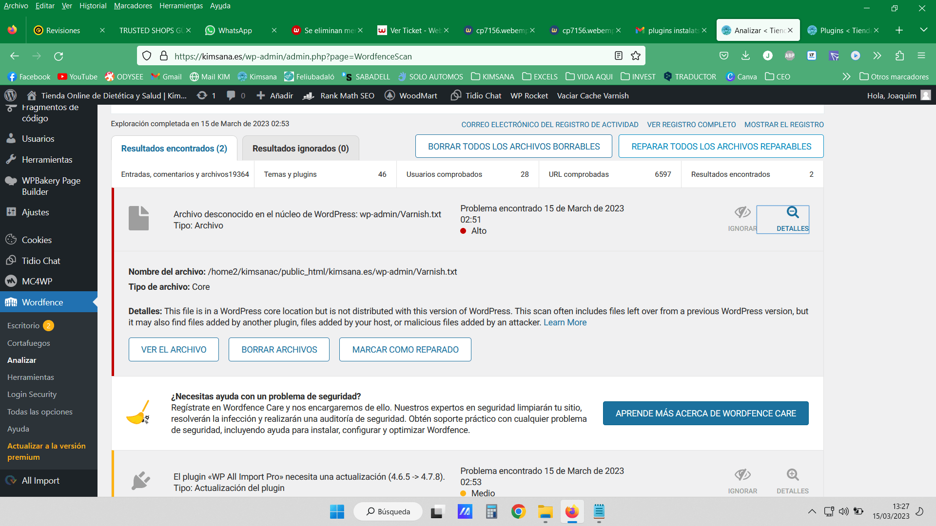

por ultimo el plugin Wordefence, me indica este problema como alto: (adjunto captura): Archivo desconocido en el núcleo de WordPress: wp-admin/Varnish.txt
Tipo: Archivo. ¿Debo actuar sobre este archivo y borrarlo? Mil gracias
Nada ese archivo es el de Varnish Cache que veo que lo tienes instalado, puedes ignorar esa advertencia.

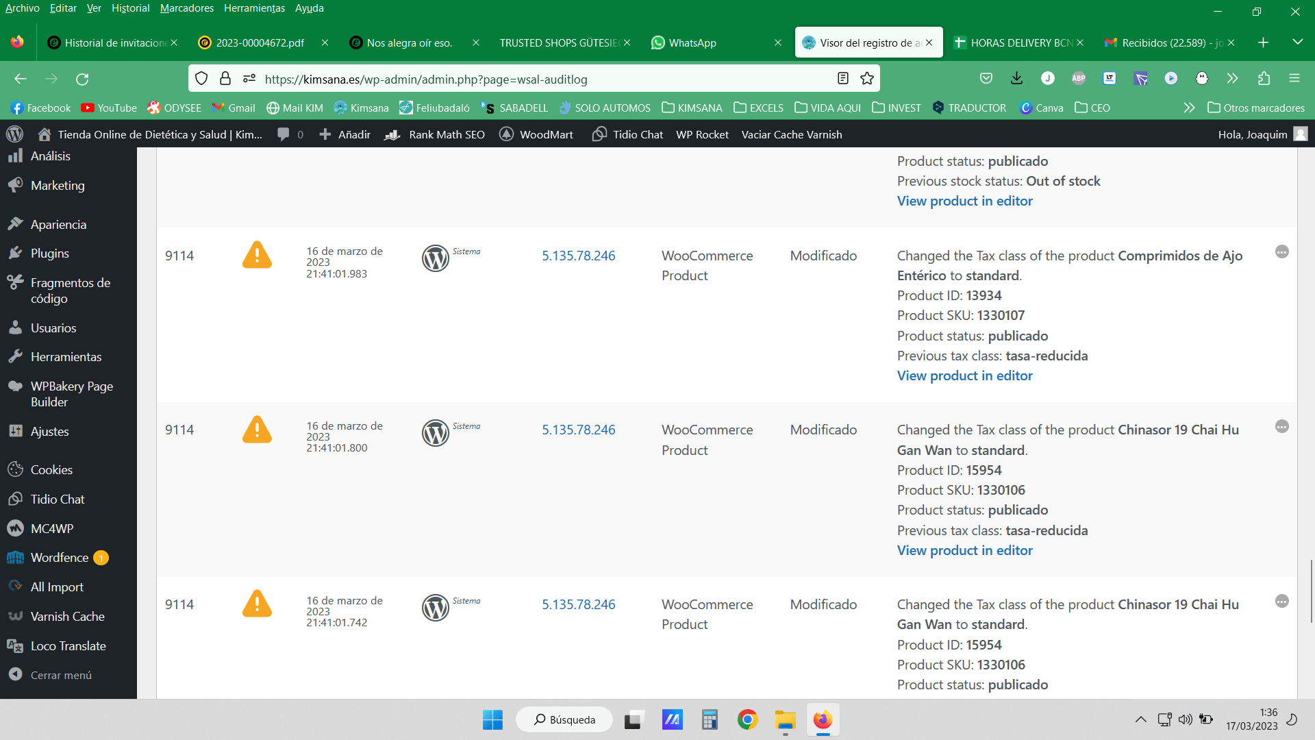

se ha vuelto a repetir, ahora se ha cambiado el impuesto de muchos productos de reducido a standard, lo he podido ver en el WP activity log, he hecho las comprobaciones con el mayorista y el CSV original, y no  hay dichos cambios. Entonces alguien o algo está ocasionando estos cambios sin permiso. ¿como puedo saber quien o que lo está haciendo y solucionarlo? Mil gracias!
adjunto foto de ejemplo

Hola Joaquín,
En este caso realice un análisis en el sitio web y no veo nada que pueda estar modificando esto, debes revisar si algun plugin que tengas añadido en tu sitio web o algun servicio de webservices, webbhooks o alguna API que tengas configurada en las opciones de WooCommerce.
Es posible que necesites realizas algunas pruebas y desactivar todos los plugins de WooCommerce no requeridos por tu tema, luego es ello ir revisando si surge algun cambio específico en los productos.

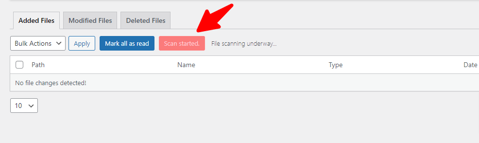

De igual forma revisa hacer un monitoreo de cambios en los archivos con este plugin  https://es.wordpress.org/plugins/website-file-changes-monitor/, puedes probar lanzas un análisis y revisar los resultados que te regresa
Verifica y nos comentas los resultados.

vale ya he descargado el Website File Changes Monitor, pero lanzar un analisis con este, debo primero esperar a que se efecten cambio no? porque si no no va a detectar nada?
Respondido : 17/03/2023 7:37 pm
Respuestas: 12424
Hola Joaquin,
Es correcto, también podrías comenzar preguntando al desarrollador de la conexión que llevan el cron que tienes el porqué esta realizando estos cambios tu sitio, parece ser que puede estar afectando por algo del mismo, igualmente espera de nuevo y nos comentas.
