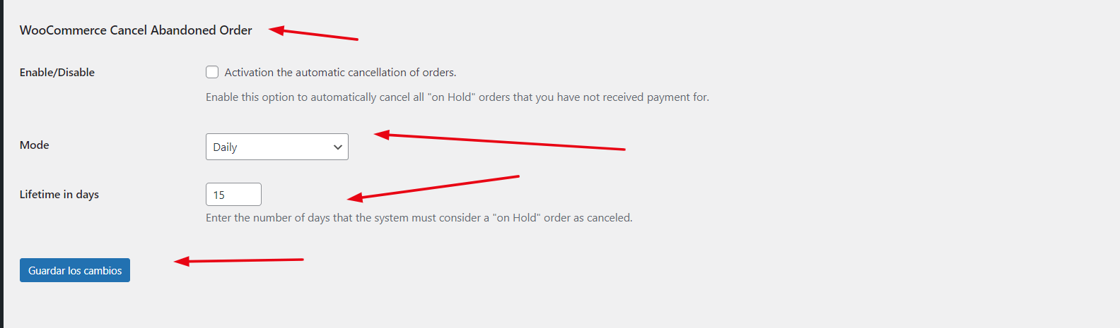

Hola Ernesto,
En este caso puedes comprobar el siguiente plugin que te permite cancelar una orden en un tiempo determinando -> https://wordpress.org/plugins/woo-cancel-abandoned-order/ solo debes añadir cada cuanto tiempo quiere que lo compruebe
Para añadir las opciones de tiempo debes ingresar a WooCommerce -> Ajustes -> Pagos y de acuerdo a tu método de pago configurar el limite de tiempo
Screenshot   2021 08 31T114201.622
Verifica si con esto puedes controlar el estado de los pedidos que deseas

Muchas gracias por tu respuesta @karen pero no me ha valido este plugin ya que solo controla los pedidos "en espera" del metodo de pago "transferencia bancaria" tengo otros 3 metodos de pago donde no se muestra. Ademas creo que teniendo deshabilitado el wp-cron la tarea no se ejecutaría.
