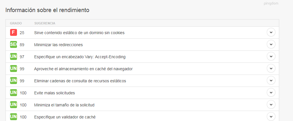

Acabo de pasar la herramienta pingdom tools sobre mi web y me ha salido todo correcto a excepto de la siguiente opción: Serve the following static resources from a domain that doesn't set cookies.

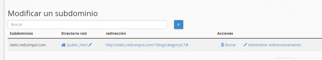

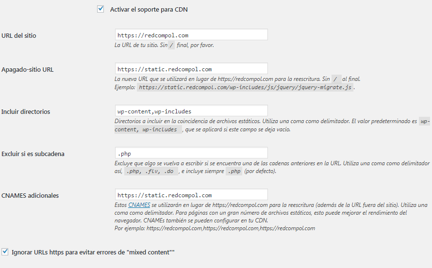

Muchas gracias Pepe. He probado a crear el subdominio y configurar WP Supercaché según las indicaciones que se planteaban en el artículo, pero no sé si es porque es demasiado pronto pero al pasar pingdom tools nuevamente, me sigue saliendo el mismo error.
Te dejo capturas de cómo he hecho la configuración.
Lo único que se me ocurre que no me lo pueda coger es por el https (no me lo ha cogido al crear el subdominio) pero sí está puesto en wp supercaché. Aunque me sale una redirección en el tema del subdominio, que puede ser esto.
