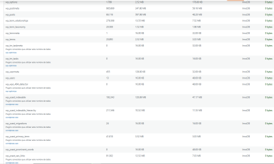

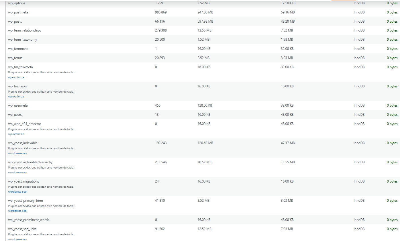

¡Hola buen día! He venido presentando fallas con un consumo de cpu y memoria en mi servidor, lo que genera caídas del sitio web por colapso. El dpto de sistemas me indicó que ustedes pueden ayudarme. Hay 3 tablas wp_posts, wp_postmeta y wp_yoast_indexable de la base de datos de tamaños considerables. ¿Cómo puedo resolver el problema de que no sean tan grandes?
En cuanto a la tabla yoast_indexable, usé el plugin Yoast Test Helper, pero no terminó el proceso, en algún punto se interrumpe.

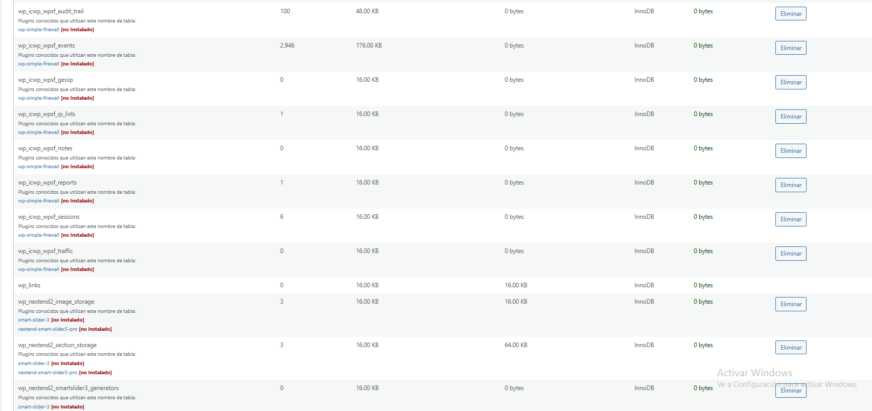

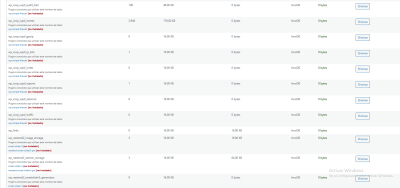

De acuerdo wp-optimize con respecto a la base de datos me muestra varias tablas que dice no instalado. ¿Podría eliminarlo?
¿Cómo puedo adjuntar imágenes? No veo la opción, disculpe.
Respondido : 26/05/2025 4:11 pm
Respuestas: 20509
Hola Yordana,
Si, lo que veo es que son de plugins que es posible instalaras alguna vez y quedaran rastros de ellas. Antes de tocar o eliminar algo ten en cuenta siempre realizar una copia de seguridad de la base de datos.
Nota: Puedes ver como subir imágenes en esta guía que tenemos disponible → https://soporteforo.webempresa.eu/guia/subir-imagenes-a-consultas-en-foro/
Respondido : 26/05/2025 4:29 pm

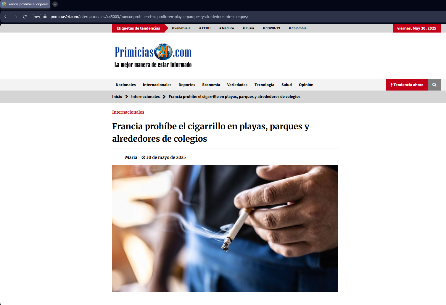

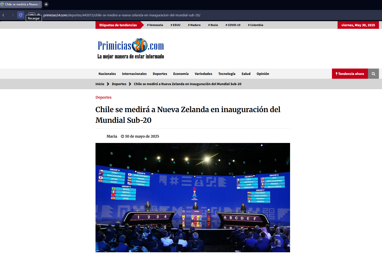

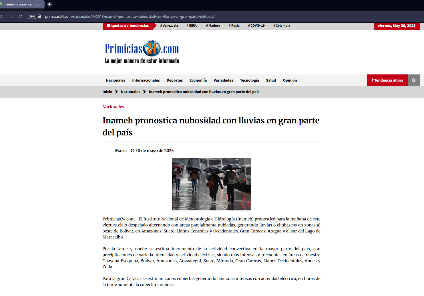

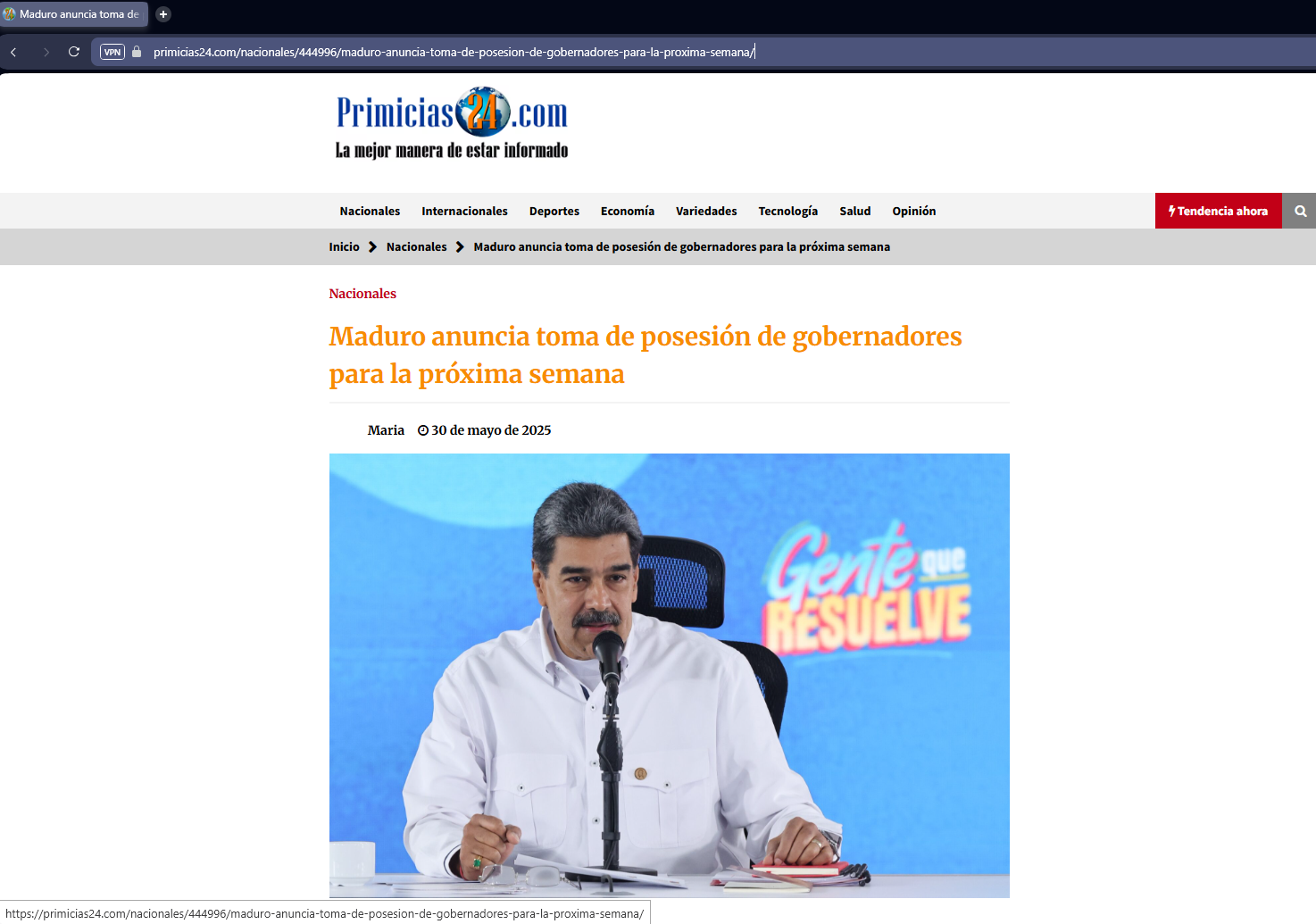

5. Desde ayer tengo problemas con las entradas publicadas, se ve la imagen miniatura pero no el texto. Le adjunto url y capturas.

https://primicias24.com/nacionales/444996/maduro-anuncia-toma-de-posesion-de-gobernadores-para-la-proxima-semana/
https://primicias24.com/internacionales/445003/francia-prohibe-el-cigarrillo-en-playas-parques-y-alrededores-de-colegios/
Quedo atenta a sus comentarios.

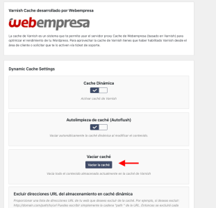

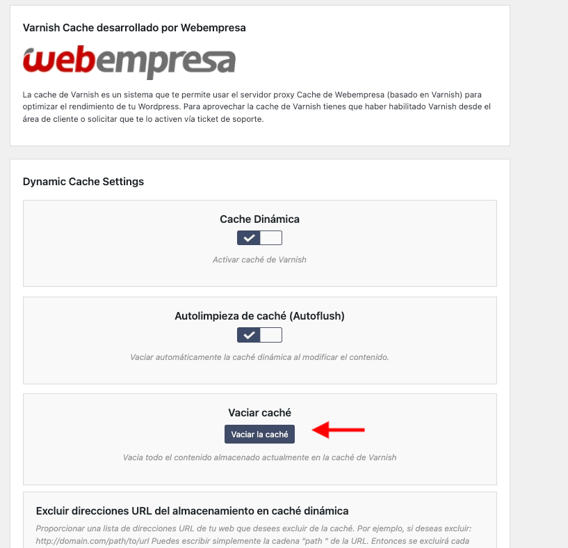

Sobre que no se vea el texto prueba a vaciar la Cache de Varnish
chrome capture 2025 5 30

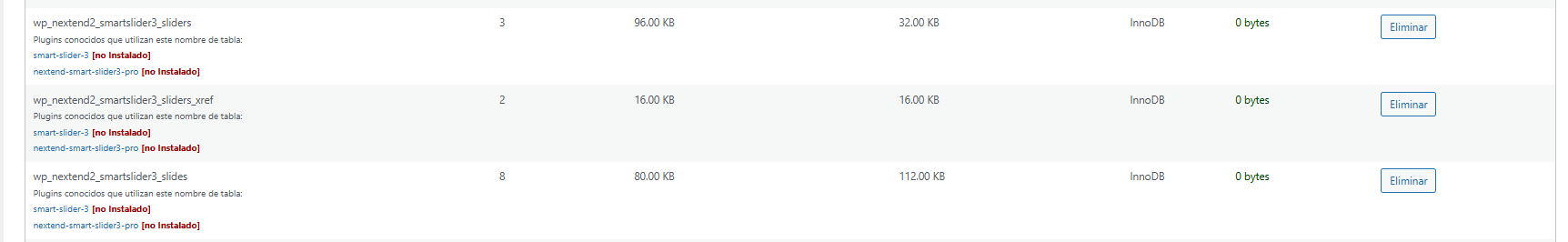

Sobre el team de los picos lo que veo es tienes tablas duplicadas en la base de datos y esto puede afectar, yo te diría que eliminaras las tablas con la extension w47fa_ pero tienes que ir muy en cuidado y siempre realizar una copia de seguridad de la Base de datos.
Una vez eso:
.- Activa de nuevo wp-optimize
.- Selecciona la pestaña Tablas.
.- Veras que tienes tablas de plugins que ya no utilizar y un botón para poder eliminarlas, las eliminas:
Revisa si con eso mejora la carga de la web y nos comentas.

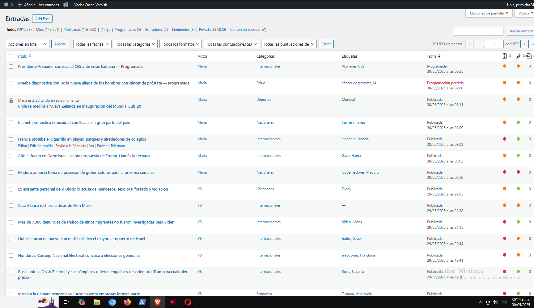

Ten en cuanta que hay 200.000 entradas y eso es una barbaridad que te esta afectando a la carga de la web.

@pepesoler Hola Pepe, gracias por su atención. Ya hice lo de la caché de varnish, luego de hacer el comentario. Pero no ayudó.
Con respecto a las tablas, sí, vi algunas que me decían que no está instalado, te adjunto las capturas. Tenía algunas dudas con eso. Ya hice el respaldo de la base de datos. Voy a probar eliminando esas que están en rojo.
DB2
DB1
DB3

Ya con el respaldo previamente hecho de la base de datos puedes proseguir a eliminar todas aquellas tablas de complementos que ya no se encuentran en uso o fueron desintalados
De igual manera toca considerar la cantidad de registros que tienes en el apartado de las entradas es bastante extenso

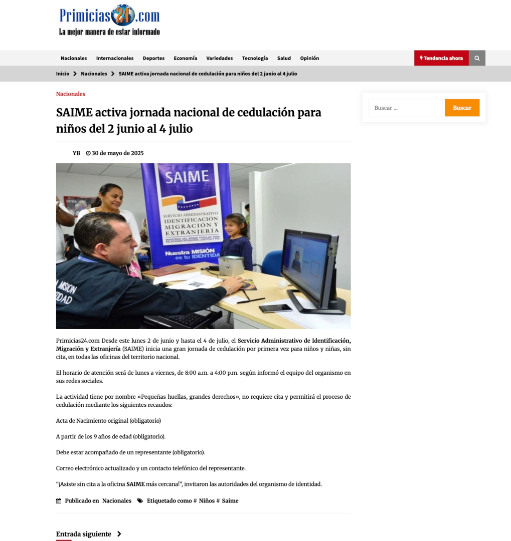

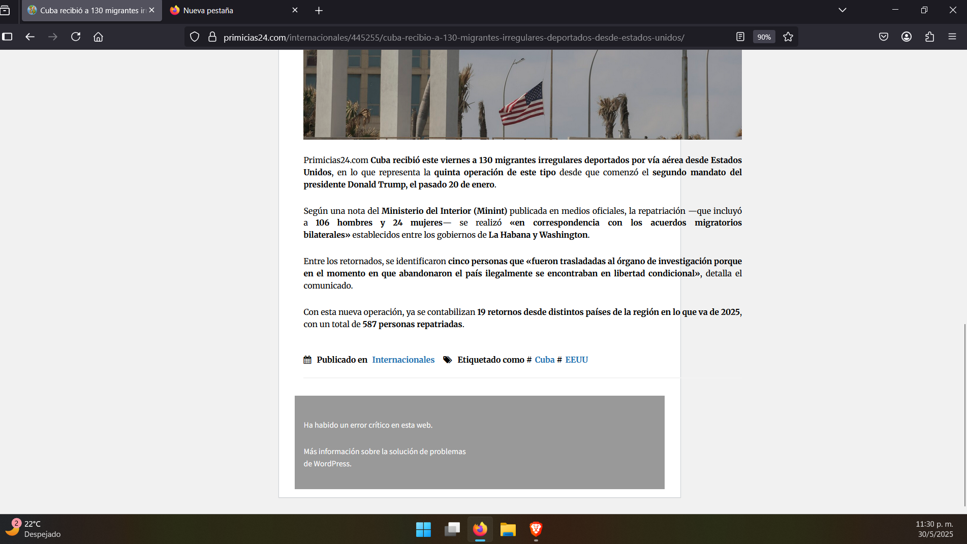

@bruno-vichetti Hola Bruno. Realice lo recomendado en el último comentario, y creo que he roto algo del sitio. Puedo acceder al cms de wordpress, pero cuando acceso a la url primicias24.com y veo alguna entrada pierde la estructura la web, adjunto capture. Elimine las tablas que me marcaban no instalado con el wp-optimize, cambie a la versión de php 7.4, estoy limpiando los registros de entradas para bajar la carga. Pero por ser un medio de comunicación, no puedo borrar la mayoría. ¿Me pueden ayudar a identificar el problema por favor? Y me dice al final de la entrada, ha habido un error crítico en esta web.
Captura de pantalla 2025 05 30 233056

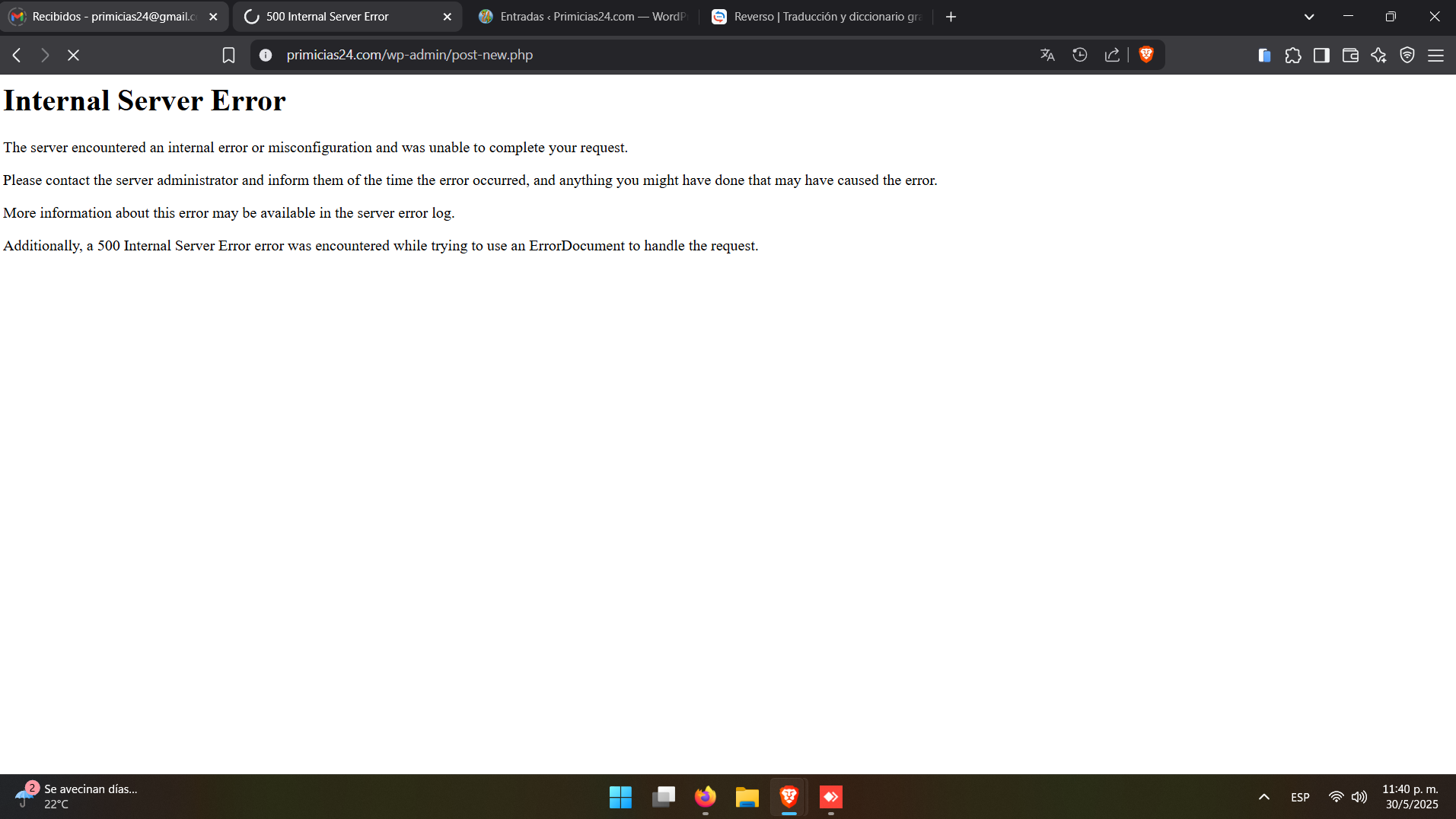

También tengo este error. Al momento de dar clic a cualquier entrada y al intentar añadir una nueva entrada.

Hola Yordana.
Pues yo lo veo bien Yordana:
chrome capture 2025 5 31
A fecha de hoy no veo ningún error 500 por lo que deberías poder editar y crear posts sin problemas. también veo que desde ayer el servidos se esta manteniendo estable sin picos de consumo.
Sobre las tablas que comentas al principio de la consulta:

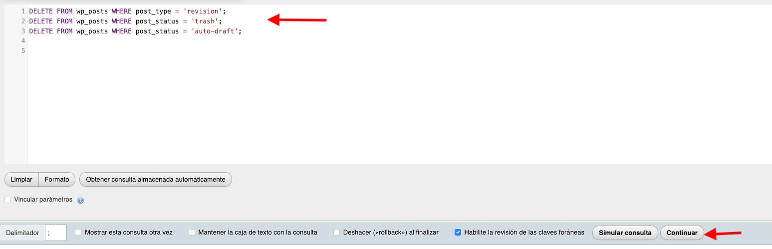

La tabla wp_post almacena las entradas, páginas, adjuntos (imágenes, PDFs, etc.), menús, productos (si usas WooCommerce), revisiones, borradores, formularios de algunos plugins, etc.
Esta tabla no se puede vaciar ya que perderías todo el contenido de la web y es normal que tengas tantos registros con mas de 200K de entradas.
Se puede optimizar ?
Podrías eliminar las revisiones, las entradas de la papelera y los borradores automáticos pero no creo que ganes mucho.
.- Accede tu cuneta de WePanel -> phpMyAdmin
.- Selecciona la base de datos que utiliza la instalación
.- Selecciona la pestaña SQL, añade las siguientes consultas pulsa en continuar:
DELETE FROM wp_posts WHERE post_type = 'revision';
DELETE FROM wp_posts WHERE post_status = 'trash';
DELETE FROM wp_posts WHERE post_status = 'auto-draft';
chrome capture 2025 5 31 (1)
La tabla wp_postmeta contiene los metadatos, campos personalizados, datos de productos, SEO, imágenes destacadas, configuraciones de plugins, etc. y tampoco se puede vaciar.
Puede eliminar los datos huérfanos con la siguiente consulta, igual que hiciste con la tabla wp_post:
DELETE pm FROM wp_postmeta pm
LEFT JOIN wp_posts wp ON wp.ID = pm.post_id
WHERE wp.ID IS NULL;
La tabla wp_yoast_indexable contiene el Índice generado por el plugin Yoast SEO
Si, se puede vaciar pero luego tendrás que reindexar desde las opciones de Yoast:
Lo mismo que en las anteriores, utiliza esta consulta:
TRUNCATE TABLE wp_yoast_indexable;
Una vez lo tengas:
.- Accede a Yoast Seo -> Herramientas -> Optimizar datos SEO y pulsa en el botón Optimización de datos Seo
