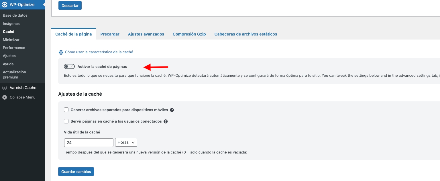

Hola Yordana.
Lo de wp-optimize lo mas seguro que sea por la cache.
.- Activa el plugin wp-optimize
.- Accede a wp-optimize -> Cache y lo desactivas:
chrome capture 2025 5 31 (3)

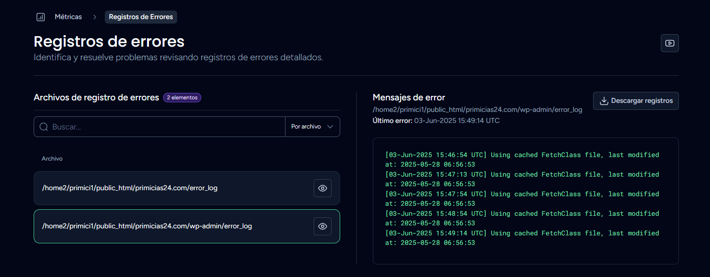

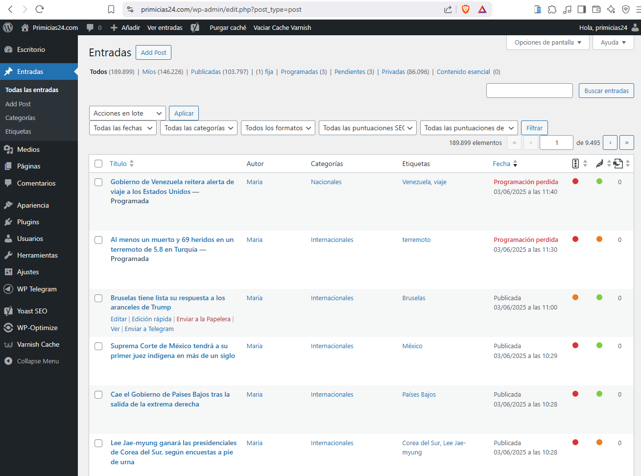

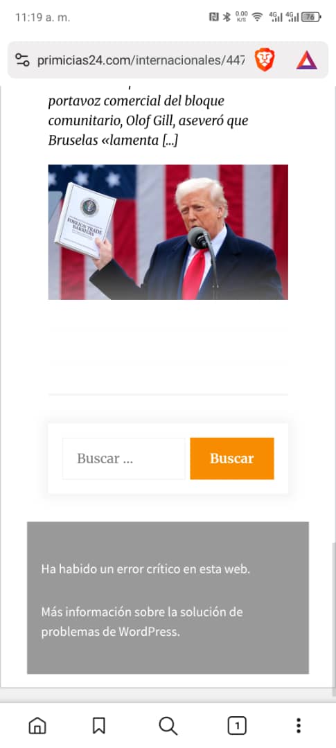

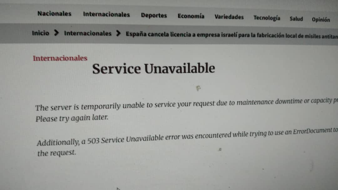

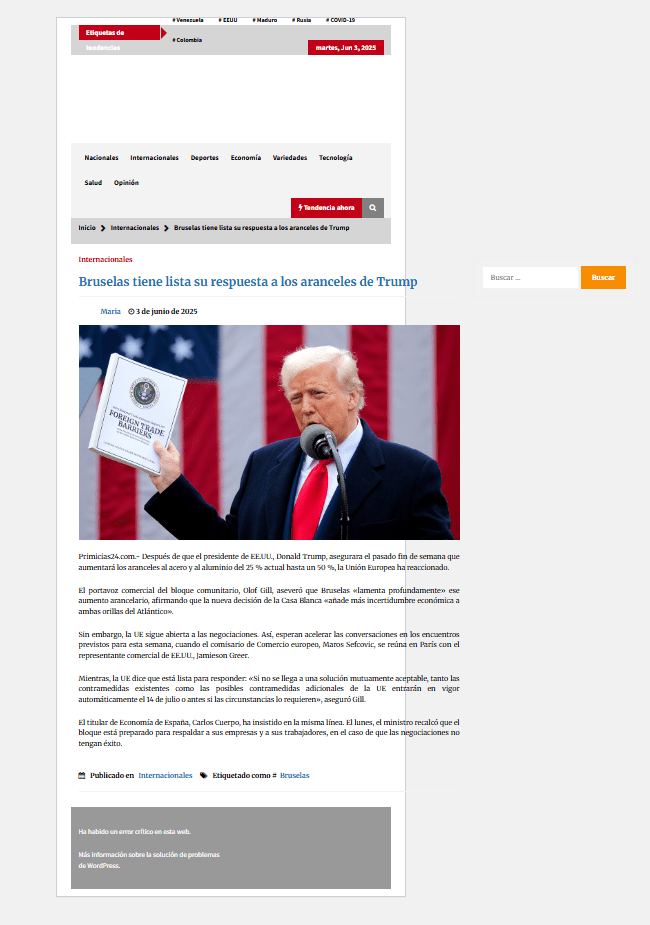

Realice lo indicado, pero persisten errores. Hoy tomé la decisión de aplicar la opción del turbo booster, para ir probando si es posible mejore el sitio. Sin embargo, me gustaría saber de parte de ustedes además de lo anterior de la cantidad de entradas, que estoy eliminando, se puede resolver los errores. En la captura 1 del navegador del celular al final de la entrada indica un error crítico del sitio. En la captura 2 de la computadora del periodista dice servicio no disponible por problemas del servidor, revise en ese momento los recursos del mismo y estaban bien. En la captura 3 de mi computador, se muestra desorganizado y debajo indica lo del error de la captura 1. En los registros de errores indica lo adjunto. No sé que más hacer para mantenerlo estable. También me sigue fallando las entradas programadas, elimine la tarea de cron en el servidor y active nuevamente en el wordpress.
WhatsApp Image 2025 06 03 at 11.36.12 AM
WhatsApp Image 2025 06 03 at 11.07.12 AM

Hola Yordana,
Veo que nos manifiestas varios comportamientos irregulares en el sitio web, lo ideal es que los podamos organizar para en lo posible ir tratando cada uno de manera puntual
1-Si el mantener activo WP Optimize genera conflictos y ya has purgado la base de datos puedes desactivarlo

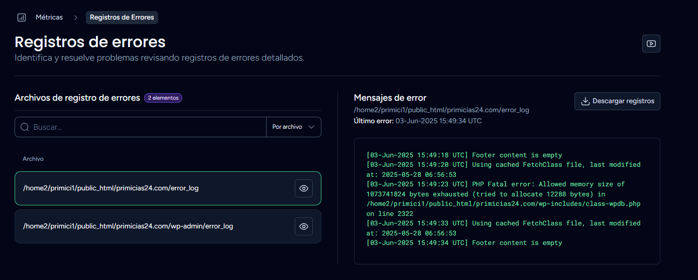

2-Si se esta manifestando un error crítico en la web y este no se muestra de manera implícita puede que sea necesario activar el modo debug de WordPress para tener un contexto mas claro del error https://www.webempresa.com/blog/modo-debug-wordpress.html
3-Desde stephan hemos notado que el tema activo se llama Debug Mag el cual parece ya no forma parte del repositorio de WordPress https://wordpress.org/themes/default-mag/
Un tema obsoleto puede ser el causante de fallas como las que estamos percibiendo, en este caso podría sugerir realizar un clon del sitio web en el cual puedas probar cambiando el tema activo y validando el comportamiento de la web https://www.webempresa.com/blog/clonar-wordpress-en-3-clics-sin-perder-tiempo.html

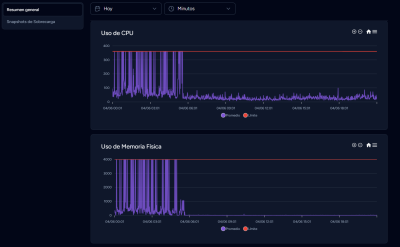

Te comento, cambie el tema, deje activo el plugins WP Optimize, magic caché con varnish. Los errores en el sitio ya no están. Sólo me queda 1 por resolver, que es las notas programadas dicen programación perdida. Probaré nuevamente desactivando en wordpress el cron y activarlo desde el servidor. Estuve checando las métricas del servidor y se ven bastante estables. ¿Sería buena opción volver a la versión 8.1 de php?

Usoderecursos

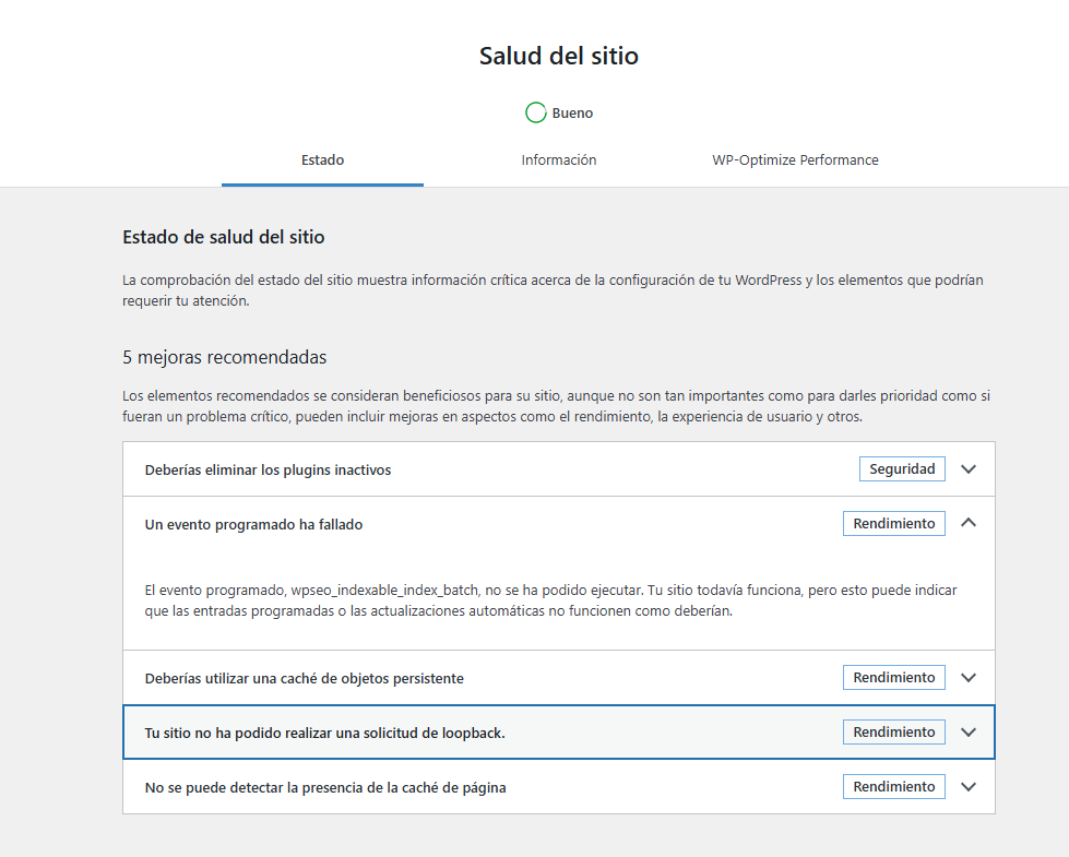

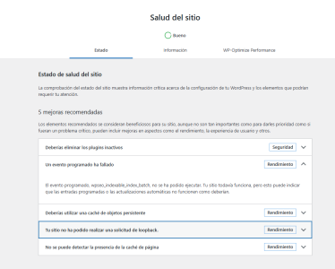

De acuerdo a la salud del sitio, me indica esto, ¿Podría ser que algo este generando conflicto entre el caché, yoast?
Parece que ya lo tienes bajo control, este es precisamente el procedimiento a realizar

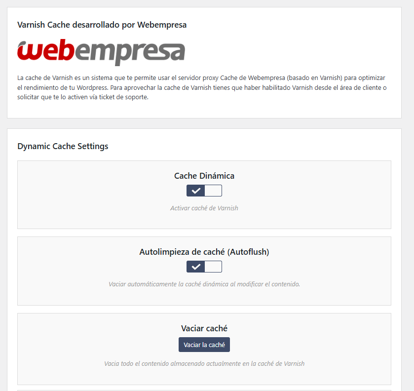

3.- Activa Magic Caché. (Está activo)
¿Cada cuánto tiempo es recomendable usar el vaciado de la caché? ¿O no es necesario pulsar allí?

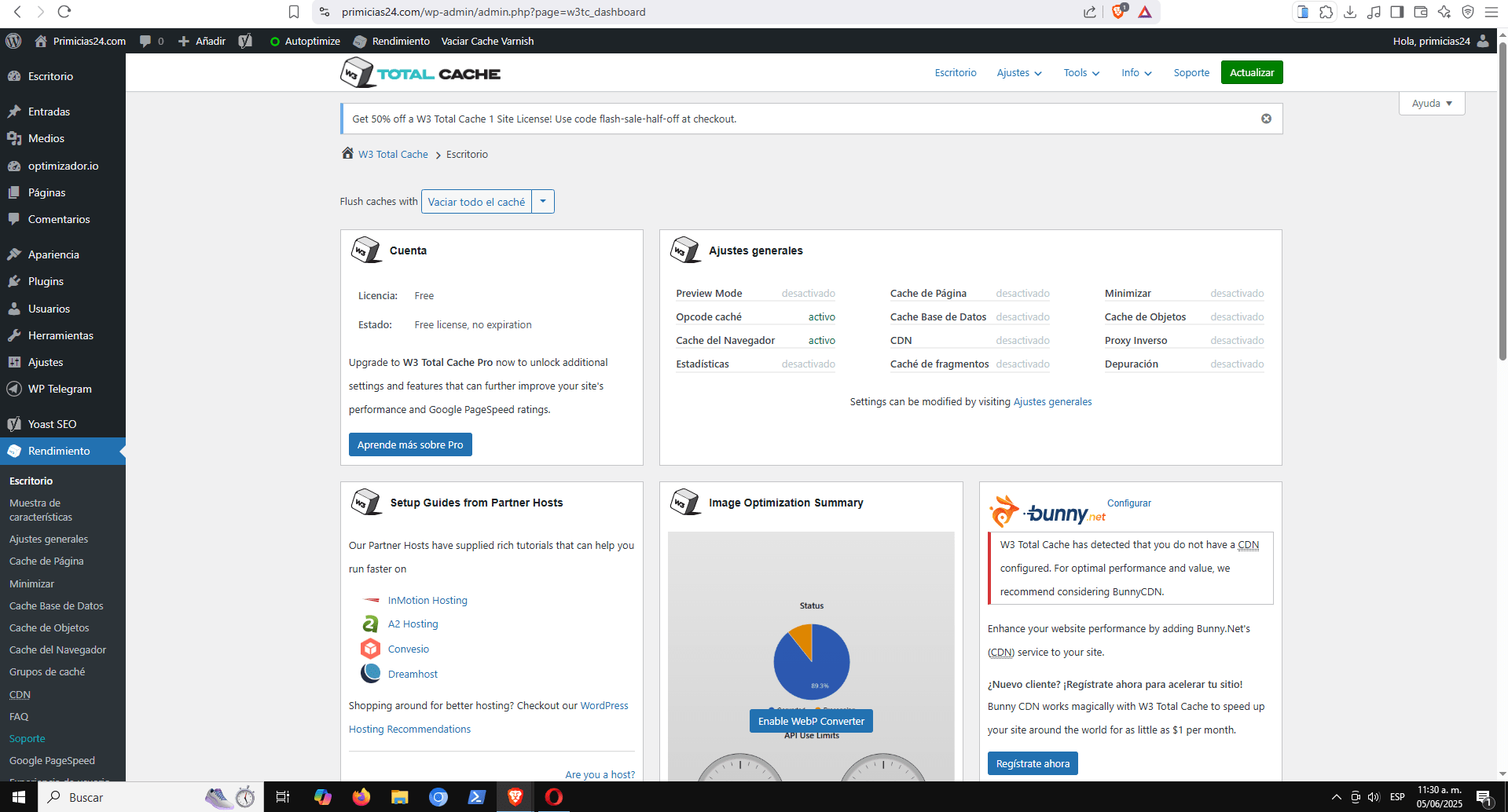

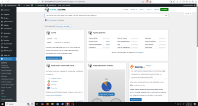

4.- Instala un plugin de caché compatible con Magic Caché. (Lo deje con la configuración que trae por defecto al activarlo. Quedo atenta si por recomendación de ustedes deba cambiarle algo)
w3totalcache

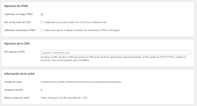

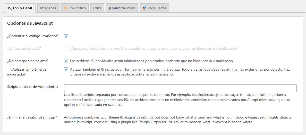

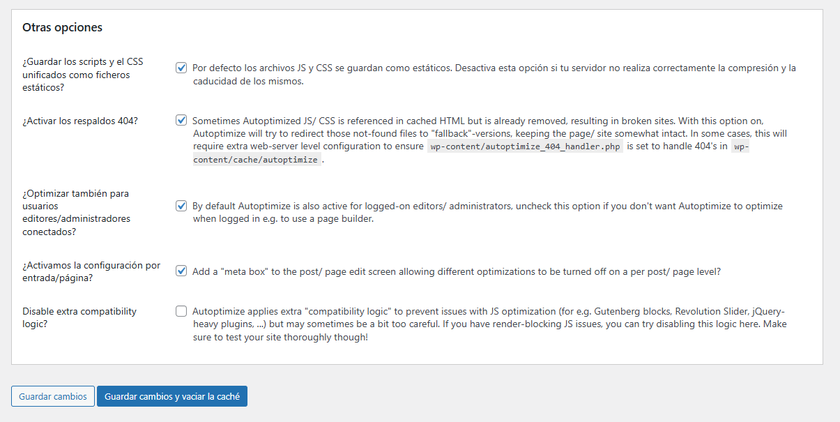

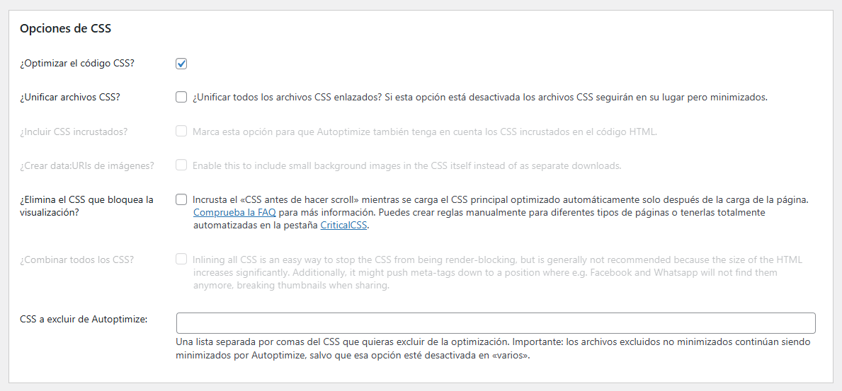

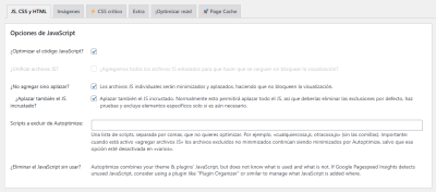

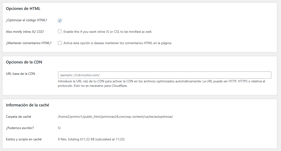

5.- AutOptimize. (Activo y también dejé las configuraciones por defecto)
Autoptimize3
Autoptimize4
Autoptimize2
Autoptimize1

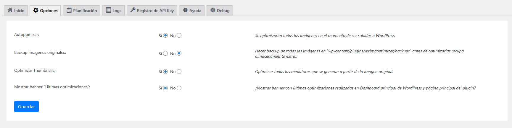

7.- Instala optimizador.io. (Activo, modifique para que no haga backup en el servidor, ya que se tiene un AWS el espacio en S3 para almacenar, y así evitar saturar el disco. Por otro lado, tengo instalado el plugins Regenerate Thumbnails, este optimizador tiene esta opción, ¿Es mejor eliminarlo y que este se ocupe de hacer la tarea?)
optimizador.io1

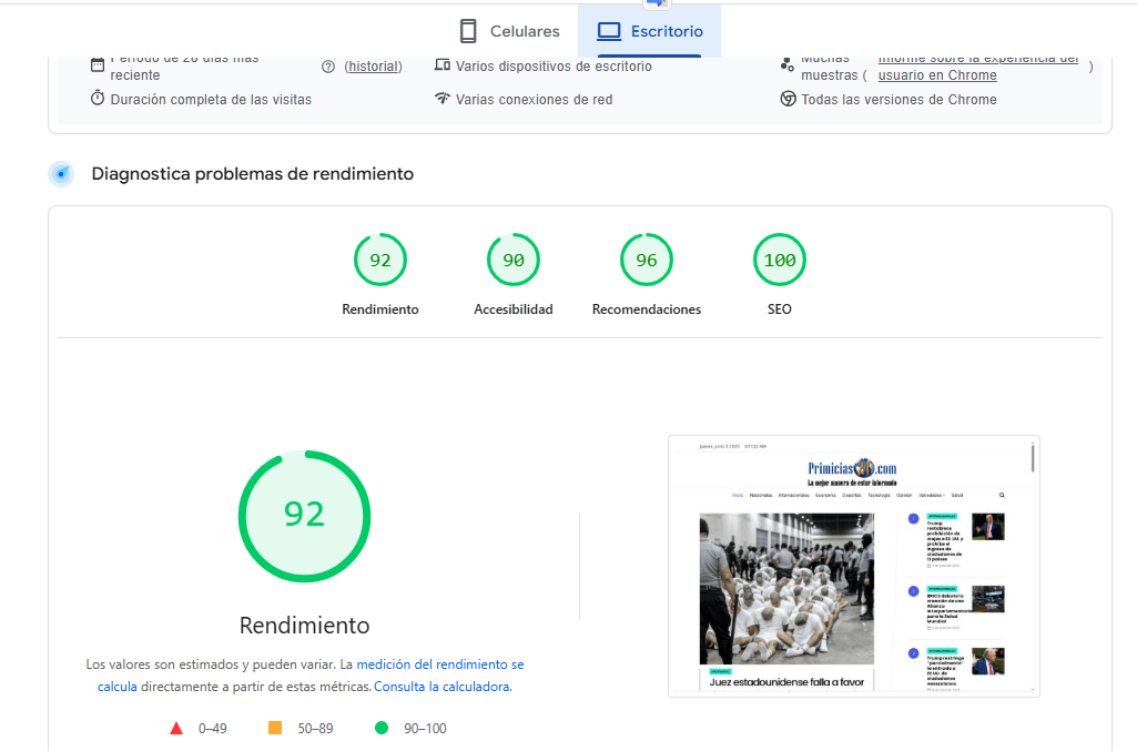

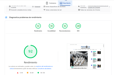

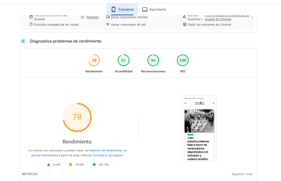

He revisado adicional en PageSpeed Insights y mejoró unos puntos en rendimiento en escritorio, en celular si me bajó, sin embargo, debo esperar un tiempo prudente para que pueda leer los cambios y que los complementos hagan su magia.
PagespeedCelular
PagespeedEscritorio
Vaciar la cache desde ese apartado puedes hacerlo solo cuando sea estrictamente necesario, de resto desde las opciones de WordPress con el plugin compatible, en este caso total cache deberia de bastar

Preferiblemente para evitar conflictos y que se "superpongan" funciones similares solo debería quedar un complemento con la opción activa encargada de optimizar las imágenes
En relación con el punto anterior pese a que tengamos plugins que entre sus opciones tengan la funcionalidad de optimizar imágenes no necesariamente deben encontrarse dichas opciones activas si ya tenemos un plugin especializado en ello
