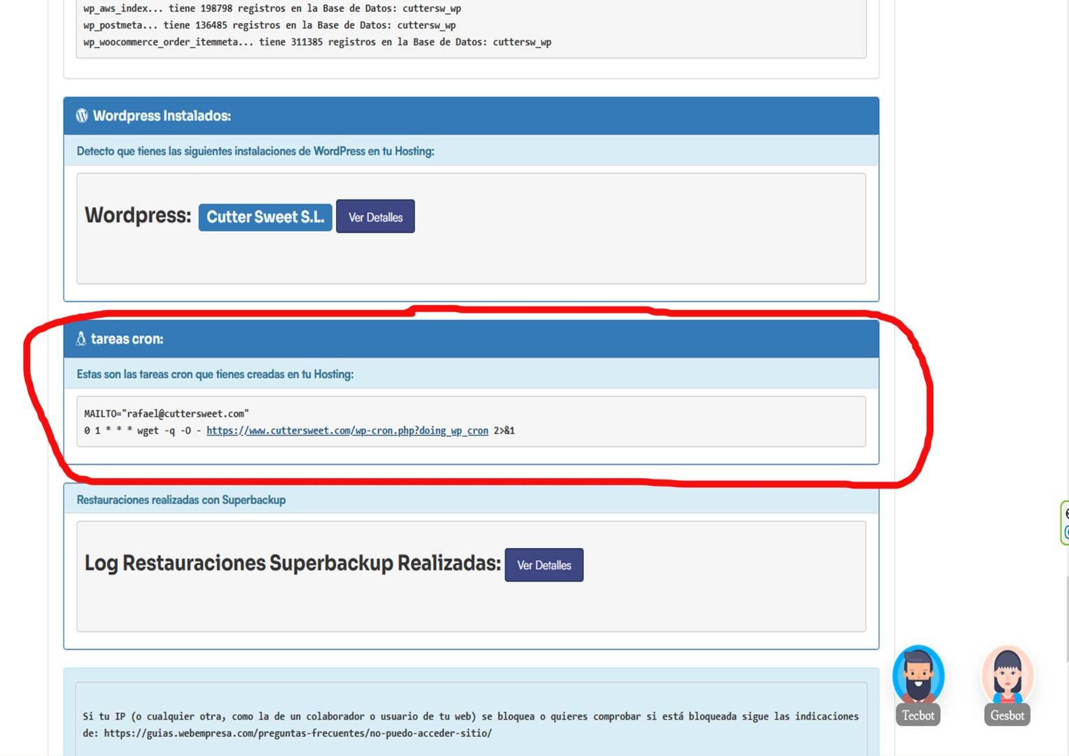

Hola me gustaria saber que es esta tarea que hay creada, y si se puede eliminar, gracias

Hola Elena Jesus
La tarea Mailto no es nativa de WordPress, esta tarea se encarga de enviar un correo cada vez que se lanzan el cron de WordPress.
WordPress no usa un cron real del sistema, sino que ejecuta tareas programadas cada vez que alguien visita el sitio. Si tienes un plugin o un código que envía correos a través de WP-Cron y algo falla, podrías recibir notificaciones de MAILTO.
No tienes que eliminarla, lo que tienes que hacer es desactivar el cron de WordPress y lanzarlo desde el servidor:

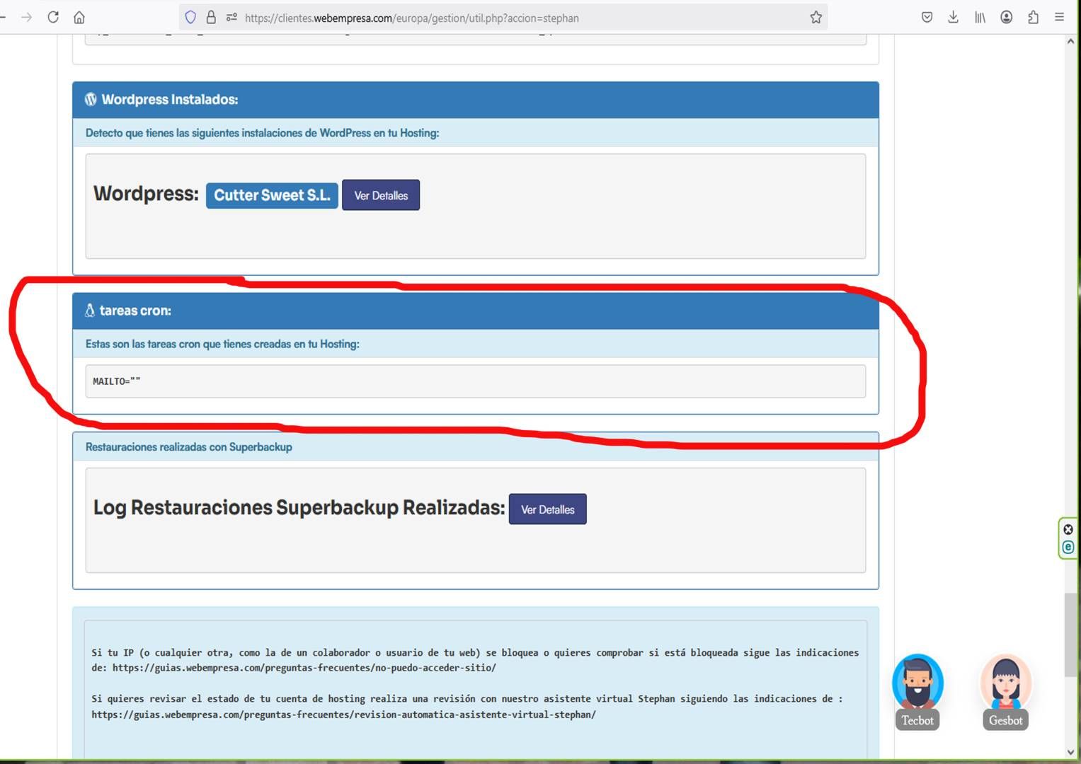

Respuestas: 654
Hola, pero una duda, si he desactivado el cron de wprdpres porque sigue saliendo?
Es necesario lanzarlo desde el servidor? y si no lo hago afectaria a algo?

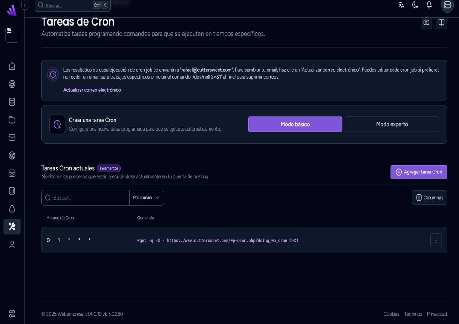

wget -q -O - https://www.cuttersweet.com/wp-cron.php?doing_wp_cron >/dev/null 2>&1
Quedaría algo como:
Verifícalo y nos comentas
Respondido : 17/02/2025 8:46 pm

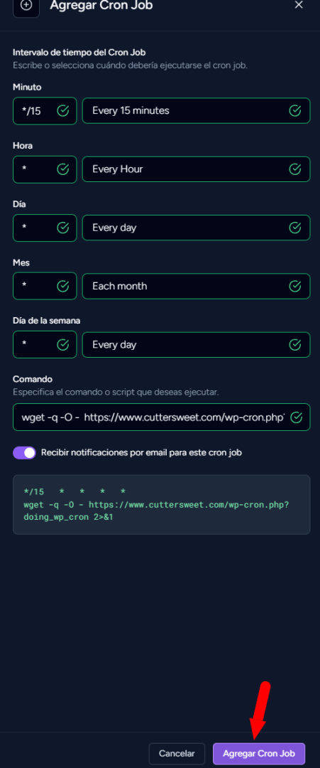

Respuestas: 654
Configurado como me indicas, le he puesto una hora, creo que asi si l
004
o tengo bien configurado, verdad? muchas gracias
Respondido : 17/02/2025 9:10 pm

Respuestas: 654
Ahora esta bien verdad?
005
Respondido : 17/02/2025 9:24 pm
Respuestas: 12346
Hola Elena,
Es correcto, la tarea cron está configurada correctamente para ejecutarse a diario. y el comando es válido y ejecutará wp-cron.php, asegurando que las tareas de WordPress se procesen cuando les haz indicado.
Ya nos comentas.
