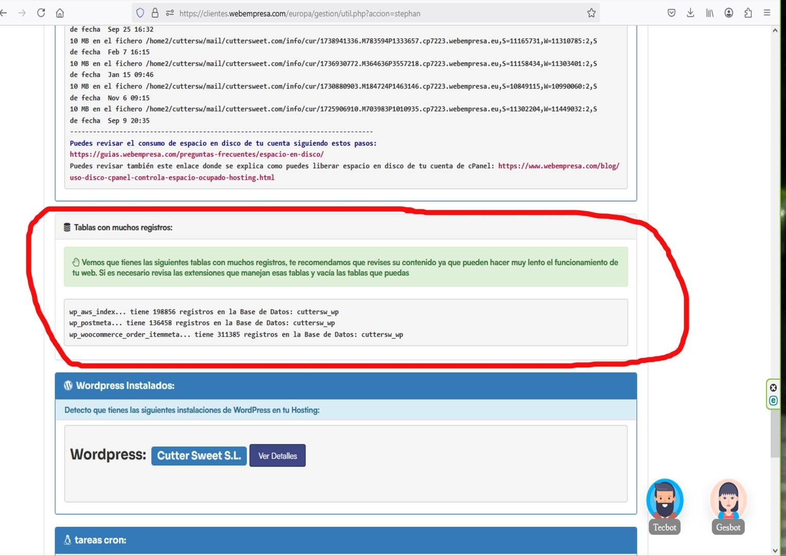

Hola me indica stephan de tablas con muchos registros y que relentiza la web, como podria vaciarlas o eliminar la que no valga etc... gracias

Que tal Elena,
Las tablas que nos muestras estan relacionadas directamente a WooCommerce
Donde la tabla wp_aws_index esta relacionada a las búsquedas realizadas desde el plugin Advanced Woo Search
wp_postmeta se encarga de almacenar toda la información de los metadatos de las paginas, entradas y productos del sitio web
Por ultimo wp_woocommerce_order_itemmeta similar a la tabla anterior solo almacena la informacion de los metadatos en los items que conforman las ordenes
Todas estas tablas pueden ser optimizadas de varias maneras, entre las mas sencillas es por medio del plugin WP Optiomize

Hola, ess plugin ya lo tengo instalado/configurado y en stephan me sigue saliendo el aviso, gracias

Hola Elena,
En este caso tienes el plugin y realizaste el procedimiento para optimizar tu base de datos tal como lo mencionan en el artículo?
De manera general no es recomendable comenzar a eliminar registros si saber que se está borrando, ya que esto puedo ocasionar un problema en tu sitio web, el tamaño de la base de datos siempre depende del número de elementos que añades dentro de ella como las páginas, entradas, plugins haciendo así que los registros de tu base de datos sean elevados.
Por ejemplo, la tabla wp_postmeta guarda información adicional para cada publicación o contenido registrado. Tiene la estructura de clave y valor, por lo que se pueden asociar muchos más campos a un determinado registro de contenido.
La tabla wp_usermeta almacena información adicional del usuario, como por ejemplo su nombre, apellido, rol y otras preferencias que tiene configuradas.
En el siguiente artículo puedes leer un poco más sobre la estructura de la base de datos ->  https://www.webempresa.com/blog/estructura-de-base-de-datos-en-wordpress.html
Ya que tu sitio web es una tienda, es por ello que se guardan tantos registros dentro de ella y no es recomendable eliminar o tocar nada de tu base de datos.
Una opción que puedes probar es la que ya te comento antes mi compañero Bruno, optimizar la base de datos con un plugin como WP-Optimize – Clean, Compress, Cache. Puedes ver como funcionan dentro del siguiente artículo, asegúrate de revisar el procedimiento que indican y configurarlo en tu sitio web de esta forma ->  https://soporteforo.webempresa.eu/guia/guia-de-wp-optimize/
Este caso te sugiero que revises la velocidad de tu sitio web y evalúes si es necesario realizar algún tipo de limpieza dentro de tu base de datos, ya que como te comento al ser una tienda siempre guardaran muchos registros que al eliminarlos pueden generar errores en tu sitio web.
PD: Recuerda realizar siempre una copia de seguridad de tu sitio web y base de datos antes de realizar cualquier modificación, de esta forma si se genera algún error puedes restaurarla
